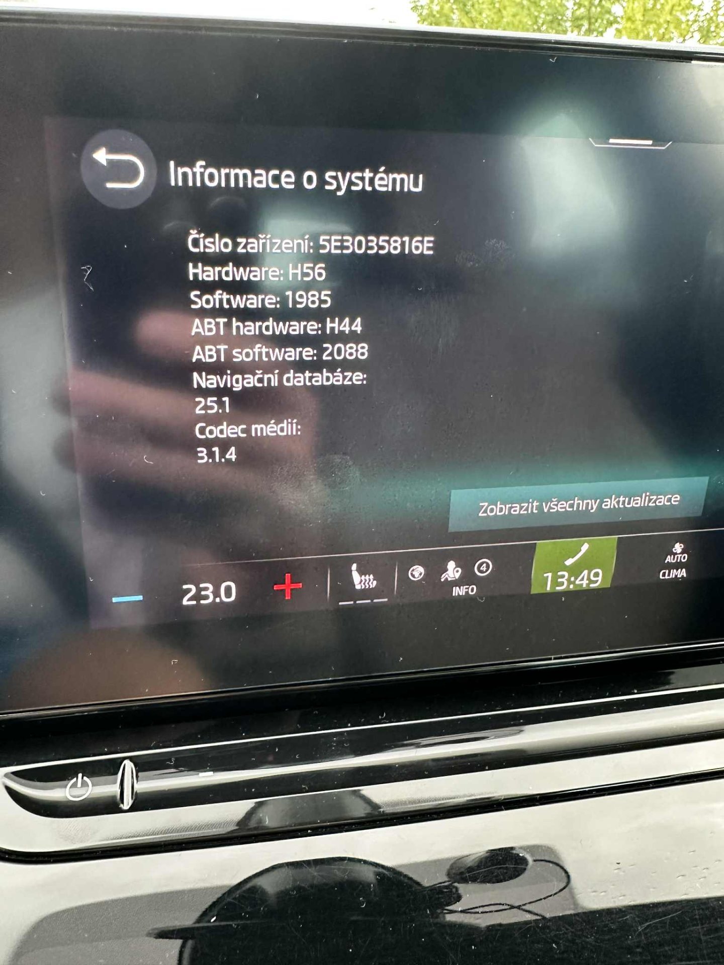

Aktuální verze SW je tato kdyby někdo byl zvědav..problémy s občasnym ukazováním navigační šipky někde mimo silnici, jsem zvědav, jestli tohle vyřeší soft nebo blbne třeba anténa
Zhruba au 14 dní mě zlobí  v mapách ukazování navigační šipky. Ukazuje to úplně mimo silnici a oblast kde jedu. Prostě najednou auto neví kde jsem.  Pak zaparkuji a nejdou se to chytne. Jde o RS benzin, rok výroby 2022 červen. Problém začal po skoro třech letech provozu. Jasně, že do servisu. Ale je zde někdo s podobným problémem, popř jak bylo řešeno (nový soft, nebo výměna nějakého železa), díky.

Mne to blblo tiež. Mám rok výroby január 2022. Začalo i to asi po pol roku, vždy to servis riešil novým SW, ale po čase to robilo zas. Až keď som zmenil servis, tam mi urobili diagnostiku a vymenili mi riadiacu jednotku na navigácii minulý rok v septembri. Skoro rok mi to fungovalo bez problémov a minulý týždeň to znovu ukazovalo nesprávnu polohu a naskočilo to správne asi po troch hodinách. Tak som bol štvrtok v servise, urobili mi diagnostiku a nahrali nový SW 1985, predtým som mal 1969. Povedali, že ten to vyrieši, pretože na diagnostike nenašli poruchu v riadiacej jednotke, ako minulý rok, tak mal by to vyriešiť nový SW. Tak uvidíme.
Já mám v autě SW 1985 a mám teď problém s navigací.
Prehratie SW nepomohlo, robí to stále. V piatok idem znova do servisu.
