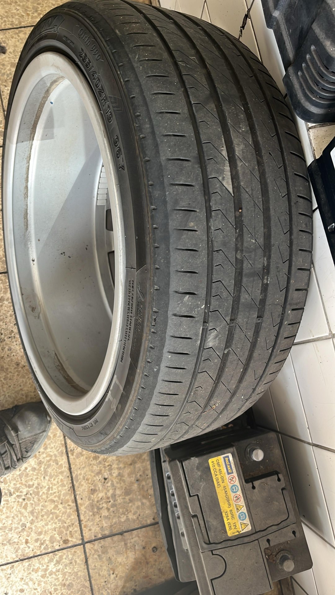

Dnes přrezuto na zimní 18", auto má najeto 56 tis. km, letní jsou  BRIDGESTONE Potenza S001 19", sjeté vnitřky předních kol

Ja som prezul Michelin Pilot Sport 4 a vzadu vnútro nacate.
Gumy s 5mm na vyhodenie hlučné.
Menil som v lete vpredu silentbloky.
Predné sú ale ok.
Podľa mňa vpredu to robia zle silentbloky, vzadu ľahký zadok.

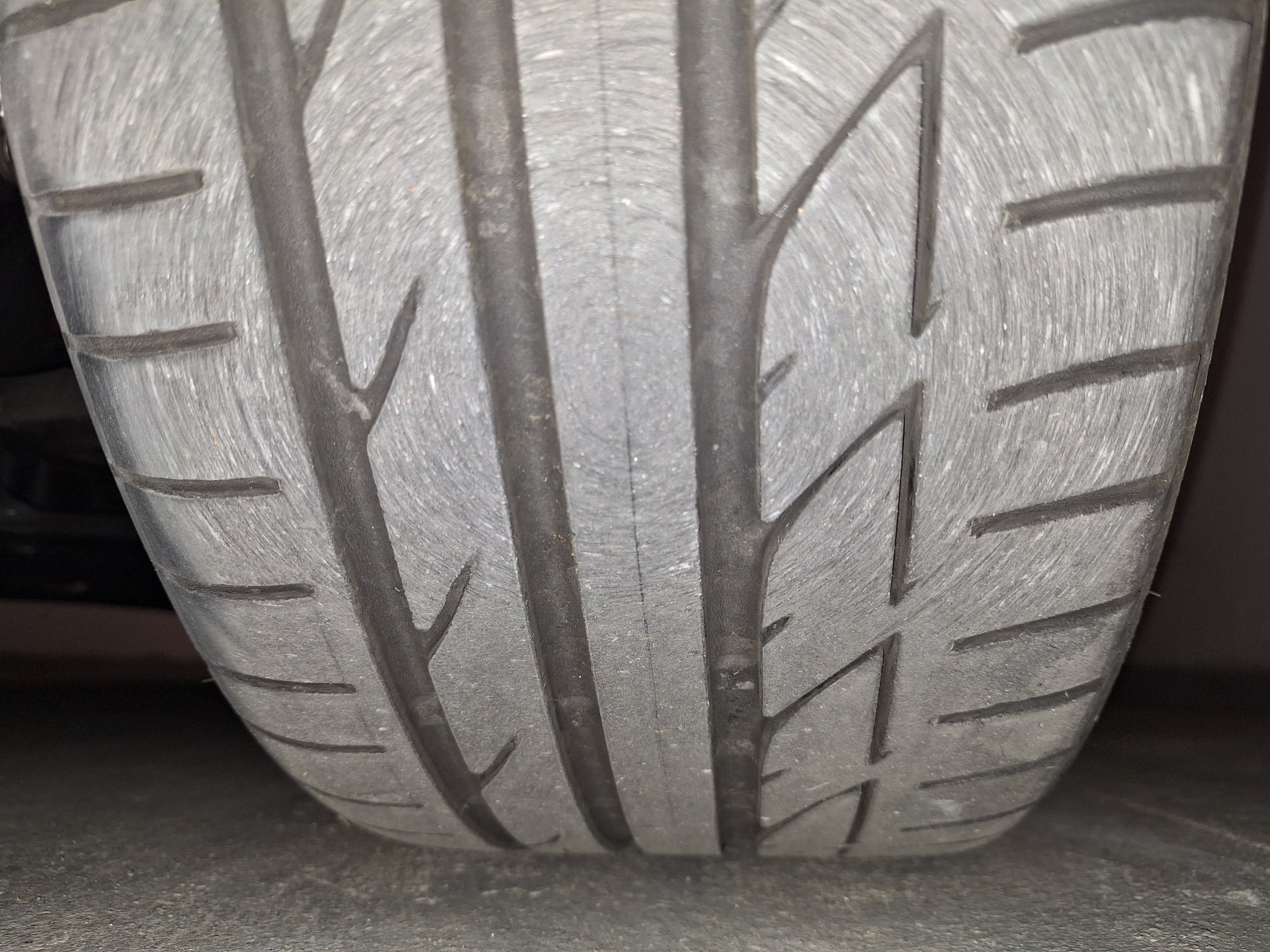

Ja som dal na jar nové SportContact 7, po 12 000km sú predné hlučne ako tank a vibruju.
@dfga já jsem bez problémů. včera jsem koukal na vzorek. je ho od jara už málo (musím vydržet ještě měsíc), ale rovnoměrně málo. prostě vyřešeno.
Upraveno od hamoun
Čo máš za gumy?
PS4S. ale to sjíždění vyřešily ty siletbloky. ne gumy. hlučnost pneu neřeším a neposlouchám. primárně potřebuji funčnost.
No je to divne.
Ja som mal povodne silentbloky a Michelin PS4 a 3 roky kľud.
Teraz mám nové silentbloky a Continental SC7 a sú po 10t km na šrot predné oskakane?
