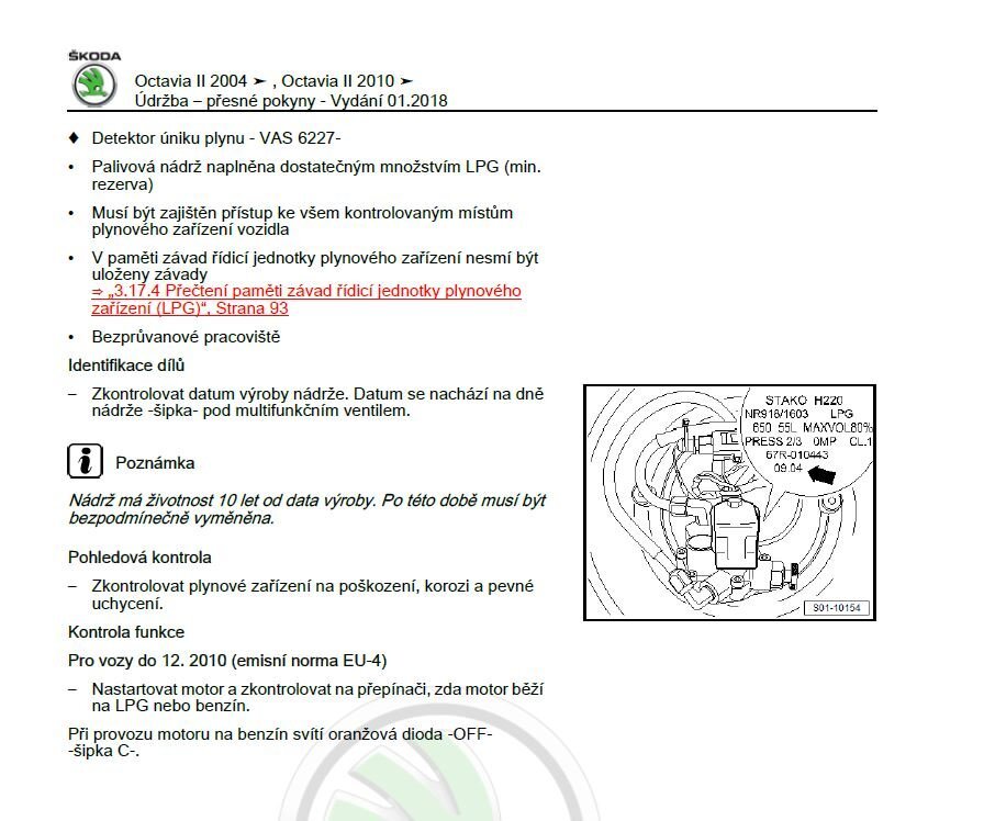

Příloha č. 11 k vyhlášce č. 341/2014 Sb o schvalování technické způsobilosti a o technických podmínkách provozu vozidel na pozemních komunikacích, ods. 1 písm. g) :
"výrobce nádrže stanoví její životnost, obvykle je životnost nádrže na LPG 10 let a nádrže nebo láhve na CNG 20 let."
