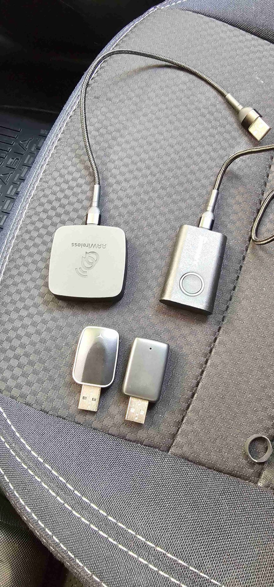

Nějak ke mě přicestoval Iphone 7 a zkušel jsem ho připojit přes AAW. Ale nedařilo se.
Nedalo mi a na TEMU jsem ze srandy objednal za celých 300 Kč dongl pro android auto a carplay.
Došel rychle, doma pokus na nabíječce napárován na Samsung a mobil píp AndroidAuto je k dispozici na obrazovce auta. Iphone nic. Wifi 5GHz, 38 kanál
V autě napřed tahle obrazovka
Zapnu BT a wifi na samsungu a radio píše že se AA spouští a píp přes celou obrazovku - chyba vadné usb - a radio se resetne.
Tak druhý pokus s iphone a mobil píše dokončuji instalaci a šup CarPlay funkční na radiu.
Zpátky na samsung a zas vadné usb a reset.
Teď někdy testnu i jízdu ale na záložní sim mám jen 500MB to je tak na týden a 38 kanál je do města moc nízko, v samsungu mám neomezená data ale esim takže nelze přehodit jinam tak jednoduše.

Taky jsem to dneska testoval, a dostal jsem se o trochu dal - connected, problikne na telefonu okno a hned se to odpoji. Na auto obrazovce se jen objevuje USB 1 pripojuje a toci se kolecko, a jak problikne obrazovka na mobilu, tak se jede znova.
pres wifi direct a prohlizec 192.168.8.1 jsem aktualizoval a i menil nastaveni a i resetoval ale nic z toho.
Když to dám na nabíječku tak mobil hlásí AA je k dispozici na obrazovce auta. V autě  že se připojuje a pak usb není ok a radio se restartuje.
 S iphone na první brnk.
@Pedrobear a jak ses dostal k aktualizaci? Na mě se vykašlavy.
Edit. Dostal jsem přes WD do krabičky, update a výsledek stejný. Chyba USB
Upraveno od milanxx
Jelikož mě záloha přes číňana nevyšla tak došel AA TWO. Vevnitř změna, už je pryč startstop a je jen pohotovostní režim. Ten se mi u první verze zdál pomalejší na spouštění.
Ale v poslední době mi občas spadlo spojení třeba po pár metrech, a to i s TWO. Prošel jsem konektory ale to je ok a pak mi došlo po znovu spojení, že čas auta byl skoro o minutu jinde než mobil, a to mi připomnělo že je to jedna z podmínek AA. A ejhle několik jízd a spolehlivost je zpět.
Starší jsem poslal dolů z 6.4 na 5.2 a ejhle jede i carplay.
 Jinak je milé to tlačítko na TWO. Má možnost různých nastavení a jedno je i změna pohotovost na nativní a tak dokola. A jde nastavit jas ledky.
