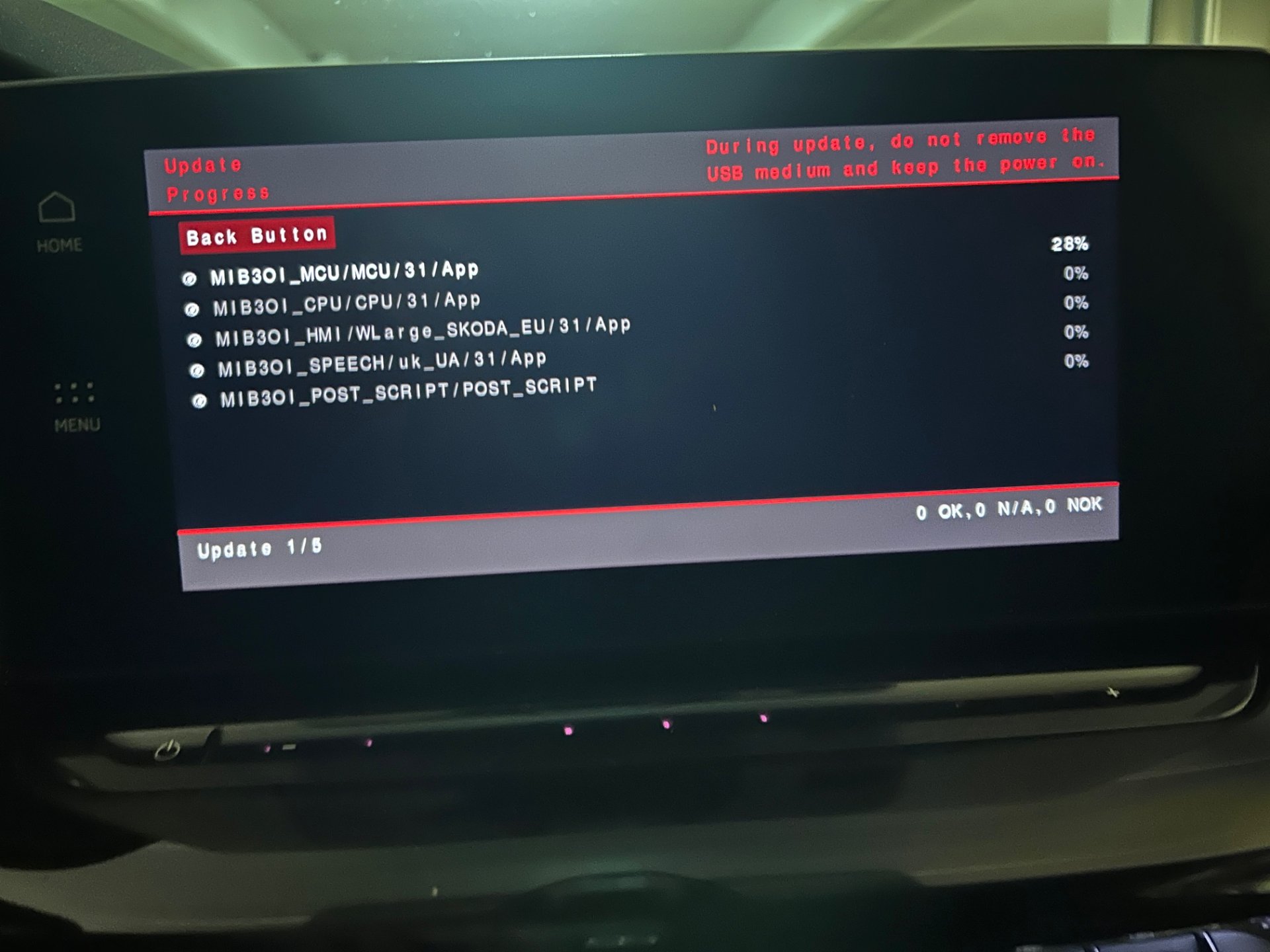

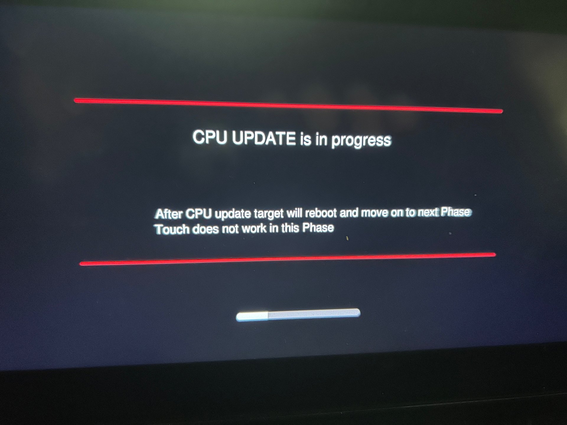

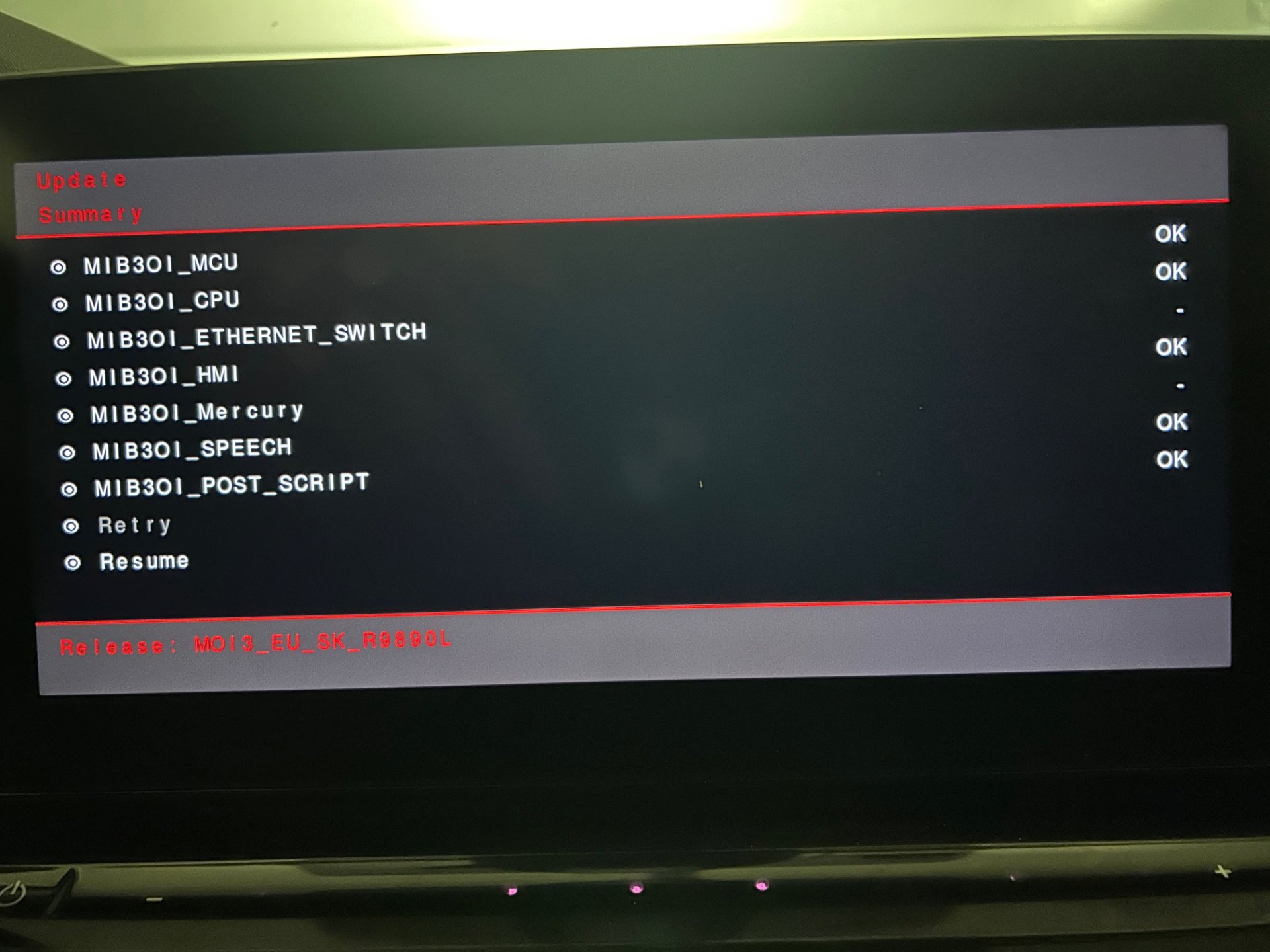

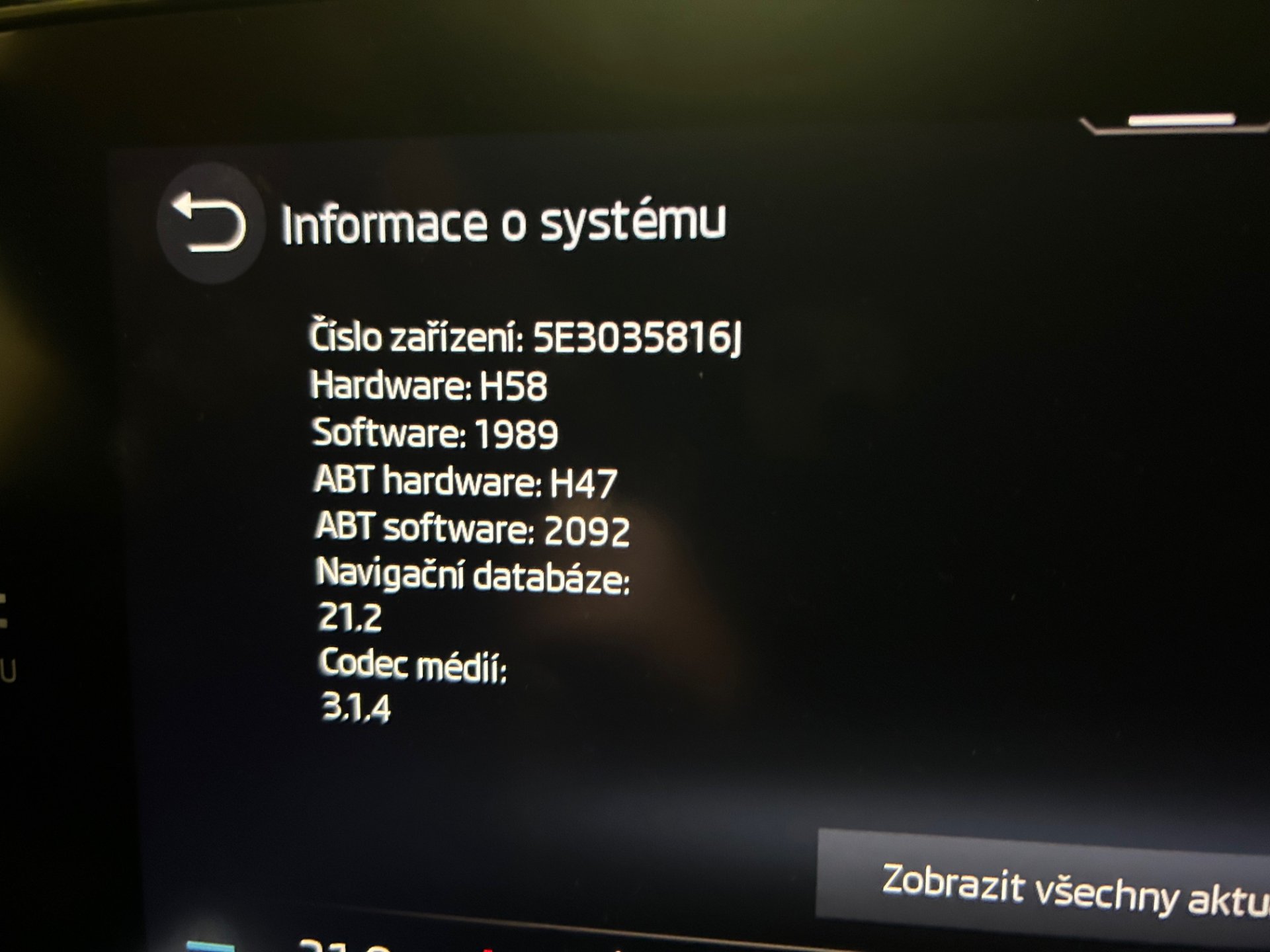

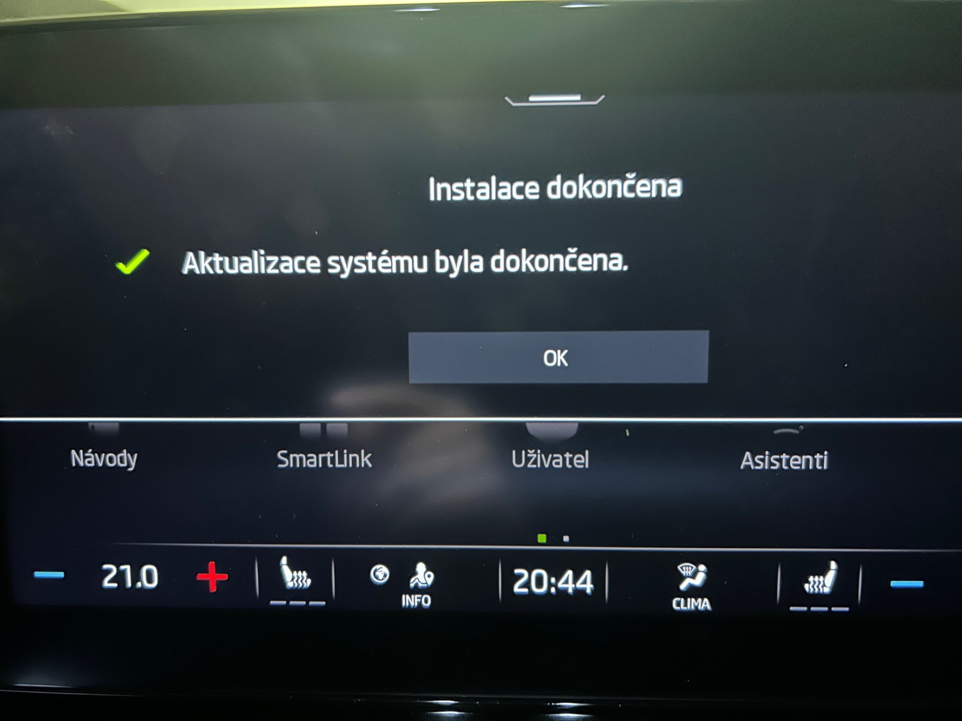

Pondělí v 18:223 dny Pokud máte někdo zájem o poslední SW 1989 (9/2025), tak tady je: https://drive.usercontent.google.com/download?id=15OV-JGRcWJ-zGL7e2vLRLhfy81F6DAxY&export=download&authuser=0
Včera v 05:361 den OTA si myslím že bude, je spíš otázka kdy a pro jaké VIN. Hlavně by mě zajímalo zda to řeší odpojování telefonů, to mě fakt štve už celý rok.Budu muset o víkendu provest upgrade a dám info. Minule jsem pouzil jen 60W nabíječku během upgrade a bylo to málo, takže tentokrát určitě použiji výkonější. Upraveno včera v 05:371 den od Tomas_cz1
