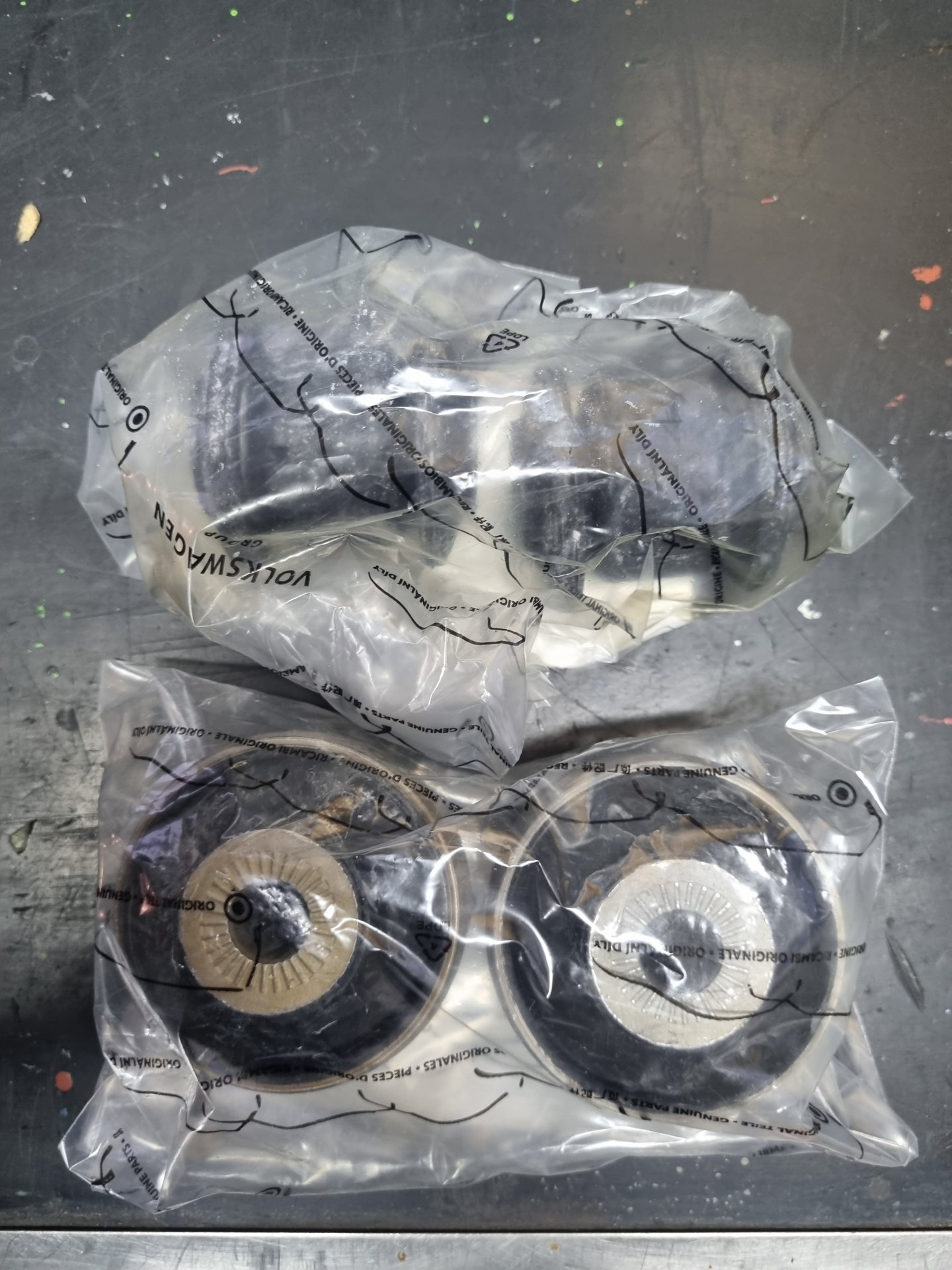

Ahoj, měníte celá ramena nebo jen silentbloky u náprav? V druhovýrobě jsou ceny za sadu ramen tak nízké, že cena za přelisování bude stejná jako výměna celého ramene. Nebo je ten plech z druhovýroby bláto a raději nechat originál ramena a přelisovat?
Prelisovanie je 5 min roboty, kym nesu zhnite nechal by som origo ramena.
Ak by nezavadzala prevodovka tak by tl bolo lahsie.
najde se někdo ve středočeském kraji kdo by to přelisoval? Servis Škoda mi řekl, pouze celá ramena.
neviem , hlavne záleží aké ramená kúpiš , dnes je to všetko jeden šunt a na staršie autá už nefunguje ani taká značka ako lemforder lebo to mlátia kdekade v turceku
určite audi silenbloky stokrát spomínané a prelisovať ... nič na tom nie je ani pri spustení nápravnice na dsg ...

Po kolika asi Km bude potřeba repase silenbloků ?
Kazde 2roky/100 tis max.
Potom to je jak blato.
@suri. kde sidlis..? Zatial tento problem nemam, ale co citam, za chvilu pride..
Mám něco přes 140 tisíc Km a už se mi to začíná zdát nějaké měkké.... Budu se na to muset mrknout. Dával někdo plné zadní silenbloky Lemforder ? Měl jsem je na Octavii a byly super.
Daj tie s mensimi dierami z Audi.
