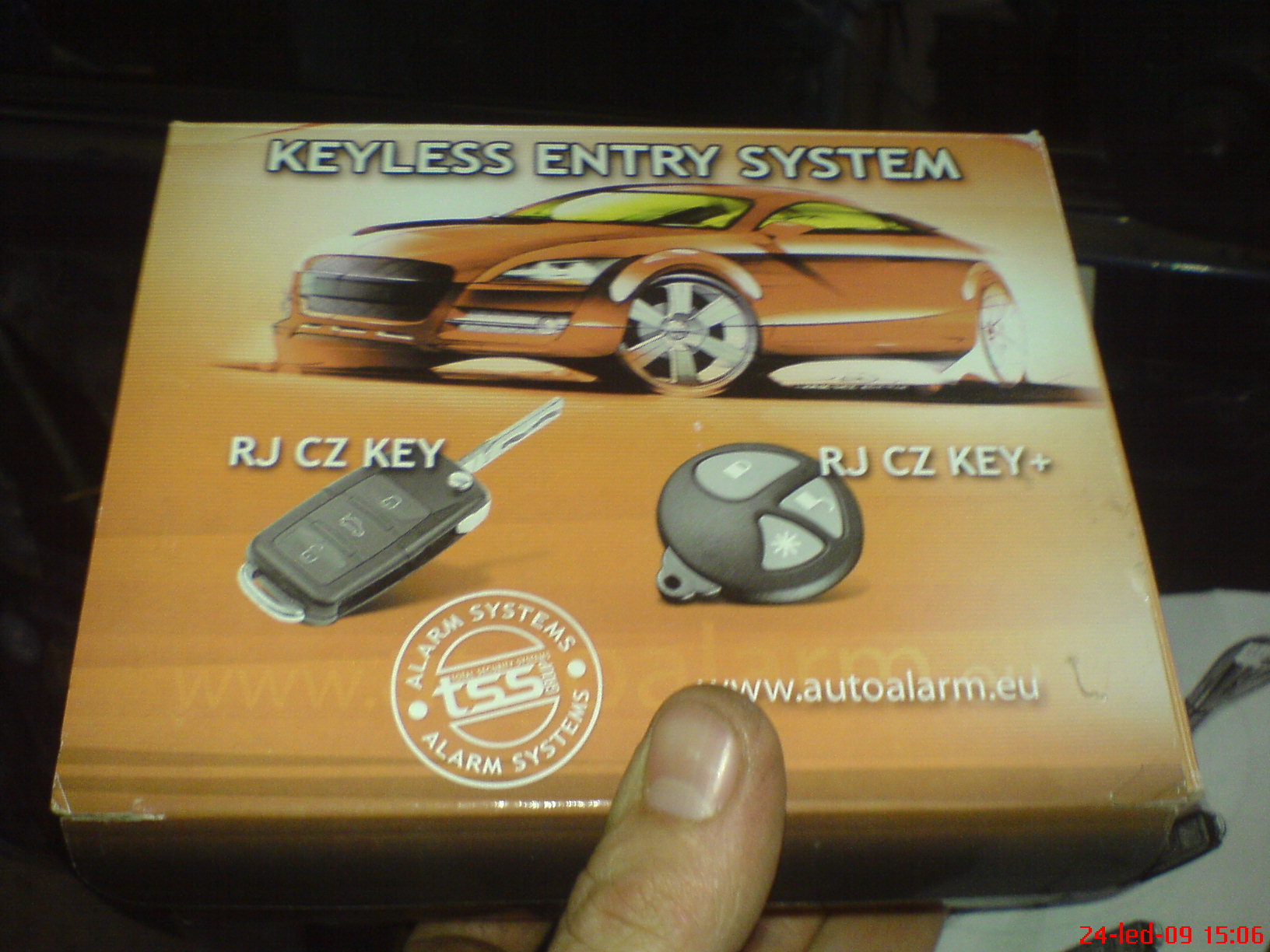

FXMartin Vloženo 24. leden 2009 Sdílet Vloženo 24. leden 2009 Zdravím nemáte prosím někdo nějaký přesnější návod na zapojení dálkoveho ovládání RJ CZ KEY na FELÍCII, od prodejce jsem dostal pouze strohý návod a nejsem schopen to podle něho zapojit, asi jsem pitomec. Na internetu jsem nedokázal také nic najít tak nevím :help: Předem děkuji za snahu a pro případ nějakého obsáhlejšího souboru je tu můj e-mail fxmartin@centrum.cz rj_cz_key_cz.pdf Citovat Odkaz ke komentáři Sdílet na ostatní stránky More sharing options...
