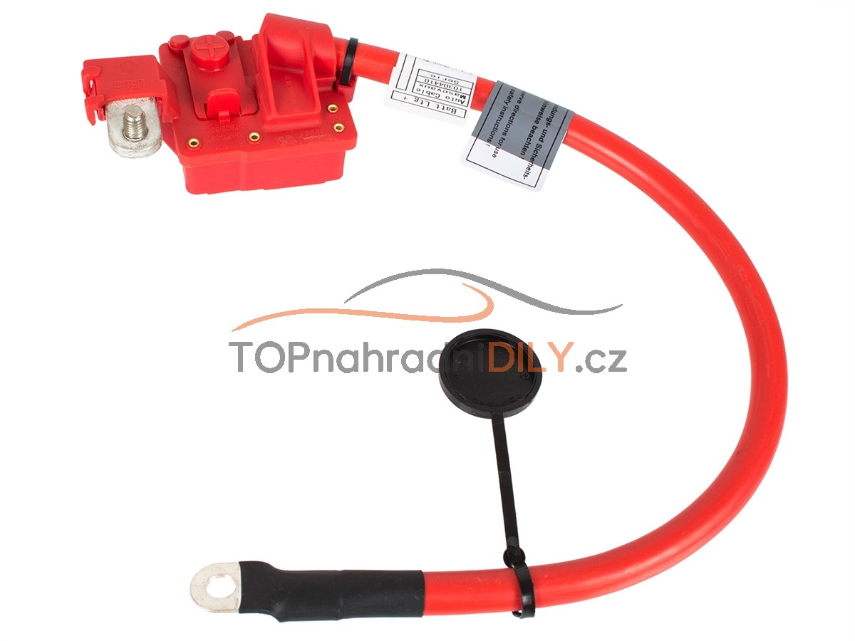

Tak tu pojistku asi budeš muset zkontrolovat...
  • Autor
Zatím jsem nenašel, kde to je a jak to vlastně vypadá ?
Něco takové, upozorňuji, že to může u Rapidu vypadat jinak. Tlustý kabel někde u baterky (aby to odpojilo všechny elektrické spotřebiče) - protože v případě nehody moc nechceš, aby běželo zapalování a tedy např. benzínová pumpa.
Plusový kabel, pyrotechnická pojistka akumulátoru, baterie BMW řada 3 E91, 04 - 08 1
