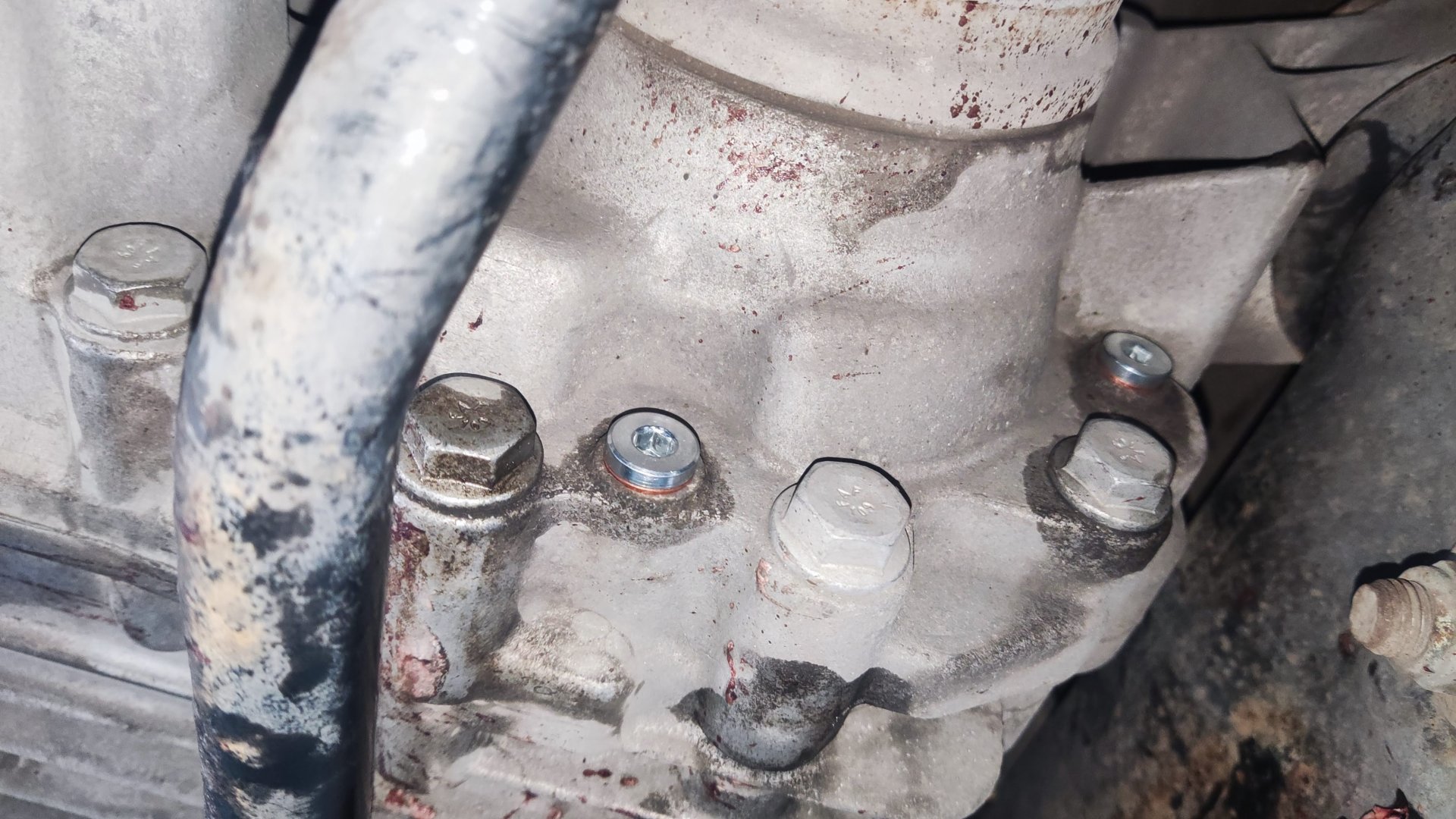

před 8 hodiny8 hod predvcerom som menil olej v zadnom diferenciali a uhlovej prevodovke.napustacia skrutka prevodovky bol problem, ledva sme sa tam dostali.podla ocakavania z prevodovky vytiekol tmavsi olej ako z diferencialu.pouzil som tento tool, nebolo to uplne top, ale velmi to pomohlohttps://www.aliexpress.com/item/1005007293821071.htmldal som tam "obycajny" ravenol vsg 75w90, tak hadam sa to nezadre Upraveno před 7 hodiny7 hod od denial
