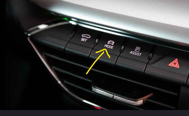

Možnost změny jízdních režimů je buď za příplatek nebo ve vyšších výbavách.
Je to tohle tkačítko v liště image.thumb.png.343e24455c9d809ec965e33333fa4e2f.png
