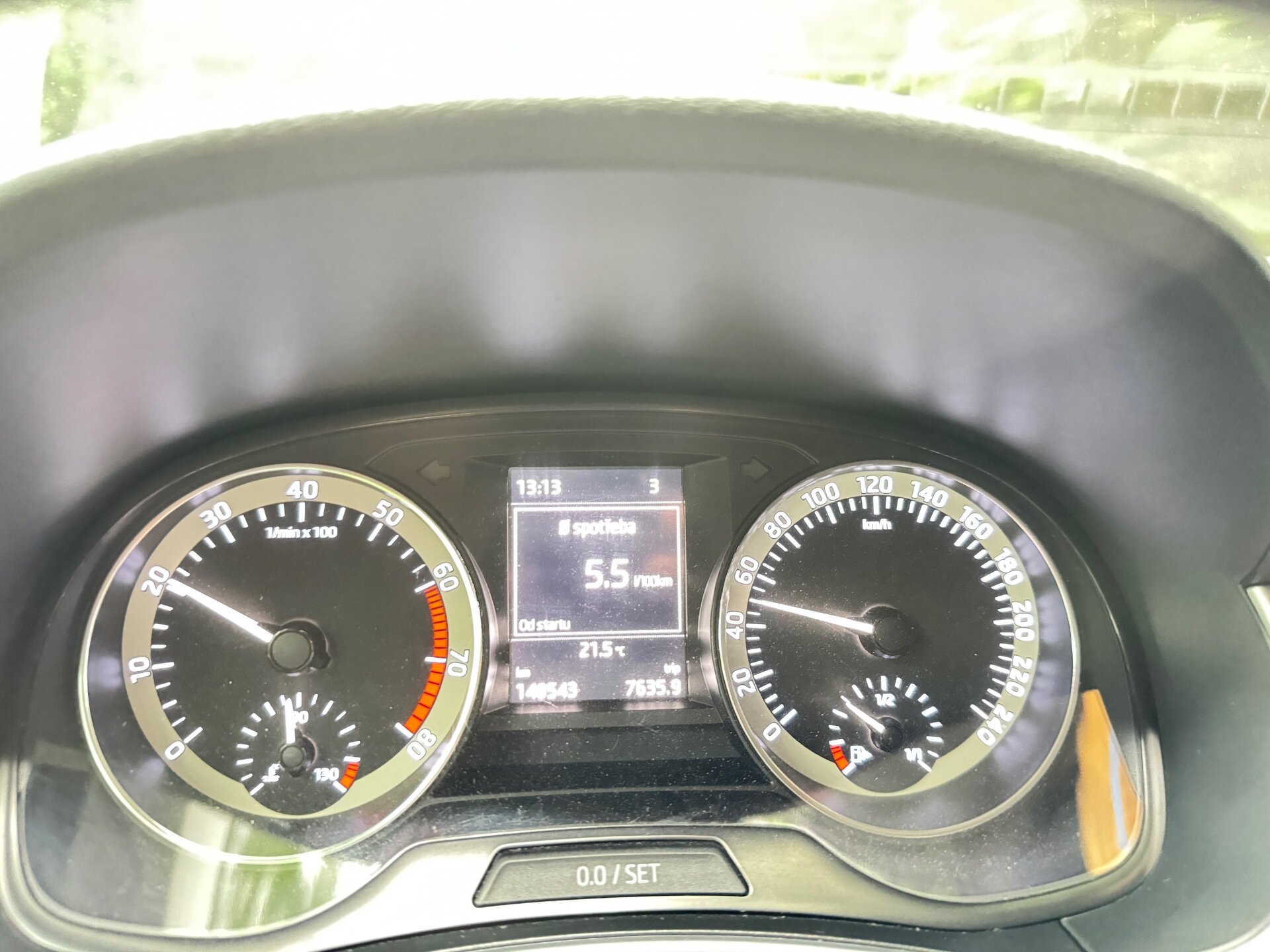

Ahoj, nejde mi obrázek vložit přes tlačítko, tak je na tomto odkaze: https://freeimage.host/i/F8f3wJe
Mám takovou blbost ale která mě úplně vytáčí. Motor 1.2 tsi 81 kW rok 2015. Aktuálně se dělali rozvody v servisu. Ne autorizovaný, ale bezny servis, kam fabie jezdí. Po rozvodech jsem si všiml, že i když tomu dám kotel po dálnici, ručička teploty se nedostane na 90 stupňů. Servis tvrdí, že se musí udělat termostat nebo termostaty, prý tam jsou dva. Nevím. Dle mého názoru ti termostat není, před rozvodama bylo vše ok a kdyby to termostat byl, tak by mi teplota i klesala při jízdě z kopce, to se však neděje. Bojím se s tím jezdit aby se něco nepodělalo.
Ví někdo co to může být?
Btw přijde mi že tu chcípl trochu pes, snad mi někdo odpoví... Díky a čau fabiaci.
Napíchněte to na diagnostiku a tam se podívejte na teplotu, ostatně ručička tachometru taky neukazuje přesně u žádného auta, vždy ukazuje víc a toto nikdo neřeší.
Přesně tak, diagnostika a sledovat teplotní čidla + podívat se jestli umí vyčíst stav termomanagementu. Ručička je uprostřed od nějakého cca 75 °C a 107 °C, Možná by ještě pomohlo místo spotřeby přepnout na teplotu oleje, tu to ukazuje aspoň reálnou.

Nechtěl by mi to v Praze někdo zkouknout? Nebo v okolí? Diagnostiku mám, dokonce nejsem ani tak marnej, ale nějak mi blbnou měřené hodnoty, nebo s tím neumím :D Tohle jsem nikdy nepotřeboval. No ale tak odhadem si myslíte, že odešlo co? Vzhledem k rozpětí teplot, při jakých to ukazuje 90°C na budíčku, tak je možné, že tedy ten termostat? Ale je mi fakt dost divné, že ta ručička je zaseklá vždy ve stejné poloze. Jsem z toho akorát vytočenej.

Ale to je v pořádku, to vím, že to neměří přesně. Ale vždy vylitla na 90 stupňů a držela. I naše druhá fabie to dělá a i oktávka to dělá. Ale fabie tahle to na 90 ani nedostane. Začalo to po rozvodech.

@ben06 @roman63 Ale tady nejde o to, že budík ukazuje pořád stejně, ale že se ani ten "ošizený" budík nedostane na 90°C.
@CorkaCZ Co ta teplota oleje? Tu umí MaxiDot zobrazit sám od sebe a není zkreslená. Termomanagement bude popsán v dílenské příručce:
Takže ukazuje při zahřátí cca 85°místo 90°C. Ale to spíš vypadá na problém vyhodnocení teploty než to, že je motor nedostatečně ohřátý.
