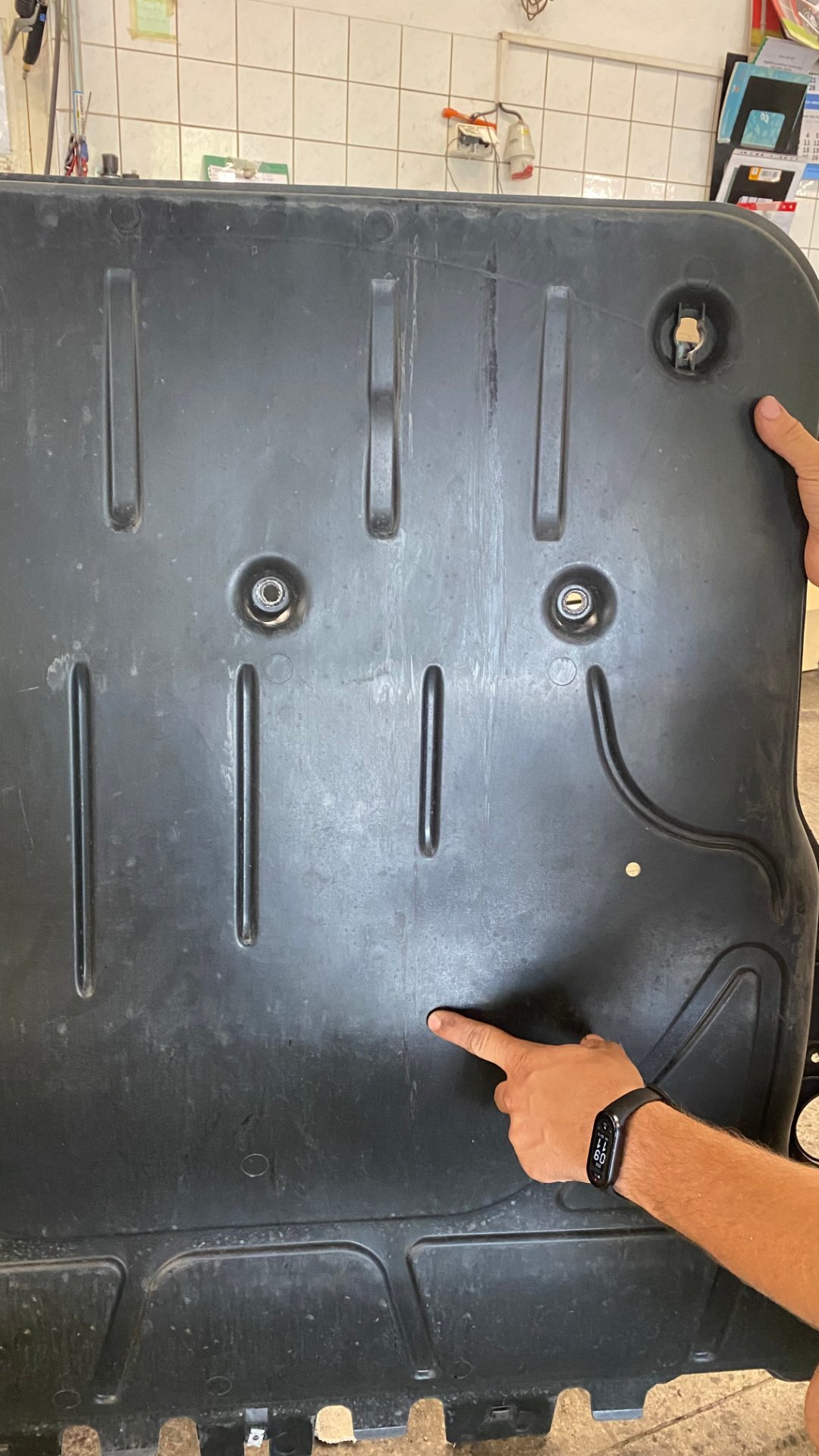

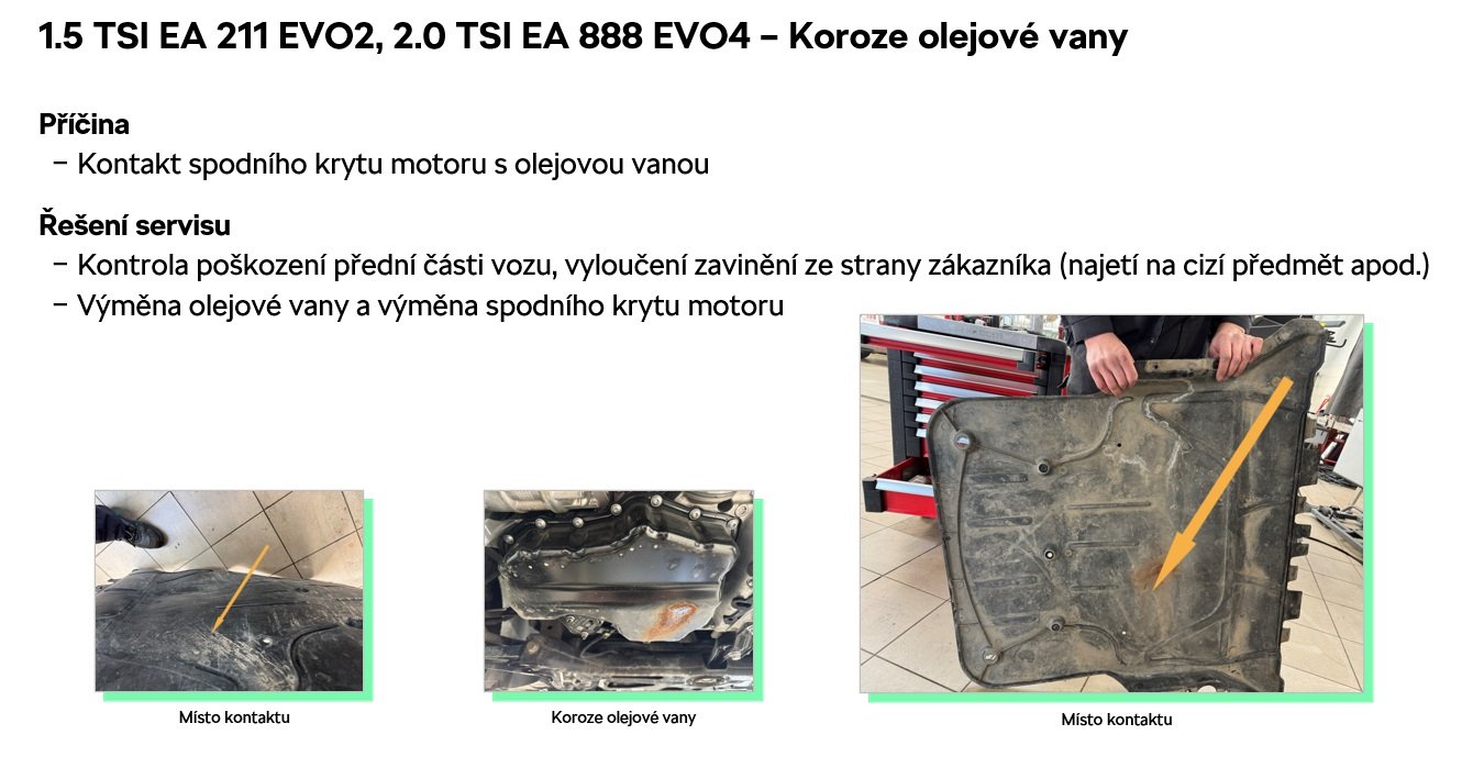

dnes jsem byl v servisu kvůli opravě, na kterou mě sami upozornili, že je potřeba ji řešit.

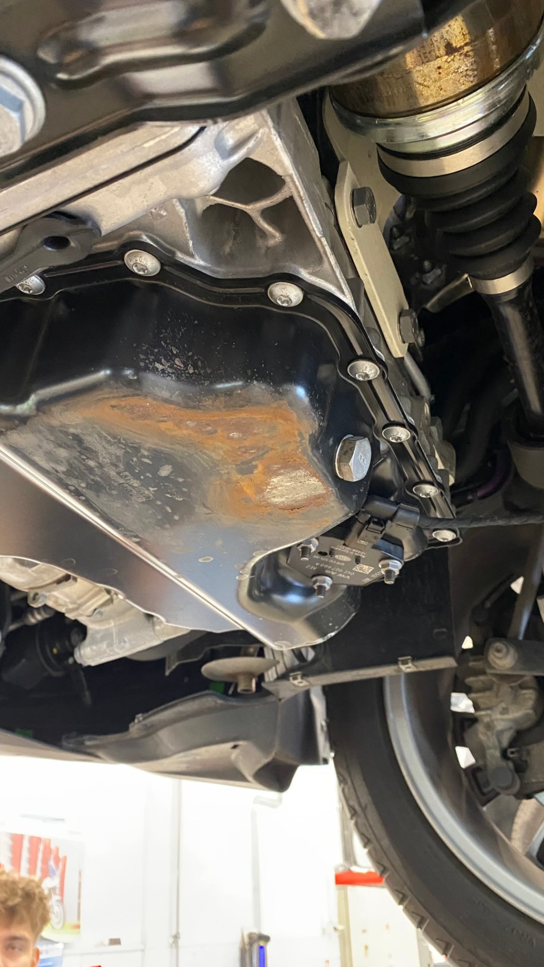

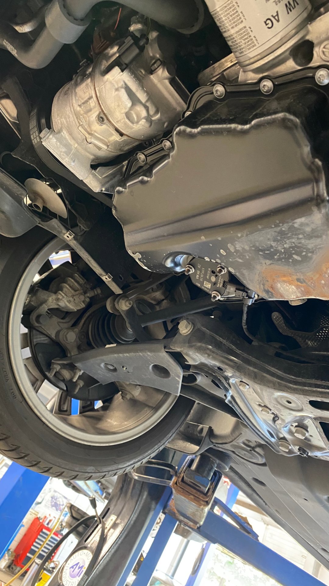

Pod krytem motoru je odřená olejová vana a začíná na ní koroze. Přikládám i fotky.
Podle technika z ADIV Ostrava si prý Škodovka nemusí opravu uznat. Důvod? Na krytu motoru jsou šrámy, kryt se údajně „nalepil“ na vanu a poškodil barvu.
Osobně mi to přijde jako úplný nesmysl – pokud tam dochází k odírání, tak je to podle mě spíš důsledek vibrací a postupného vydření barvy, což logicky vede ke korozi. Navíc kryt motoru má ze své podstaty motor chránit, ne ho ničit.
Co z toho plyne:
  • Uvidíme, jak to dopadne s uznáním záruky.
  • Pokud by Škodovka odmítla a vyžadovala spoluúčast, cena opravy je cca 10 000 Kč.
  • Doporučuju vám zkontrolovat si svoje kryty motoru, jestli se vám náhodou neděje něco podobného.
Pro kontext – auto je nová Octavia FL, najeto cca 20 000 km, koupená letos v lednu.
Nejsem si vědom, že bych na něco najel – může to být od čehokoliv.

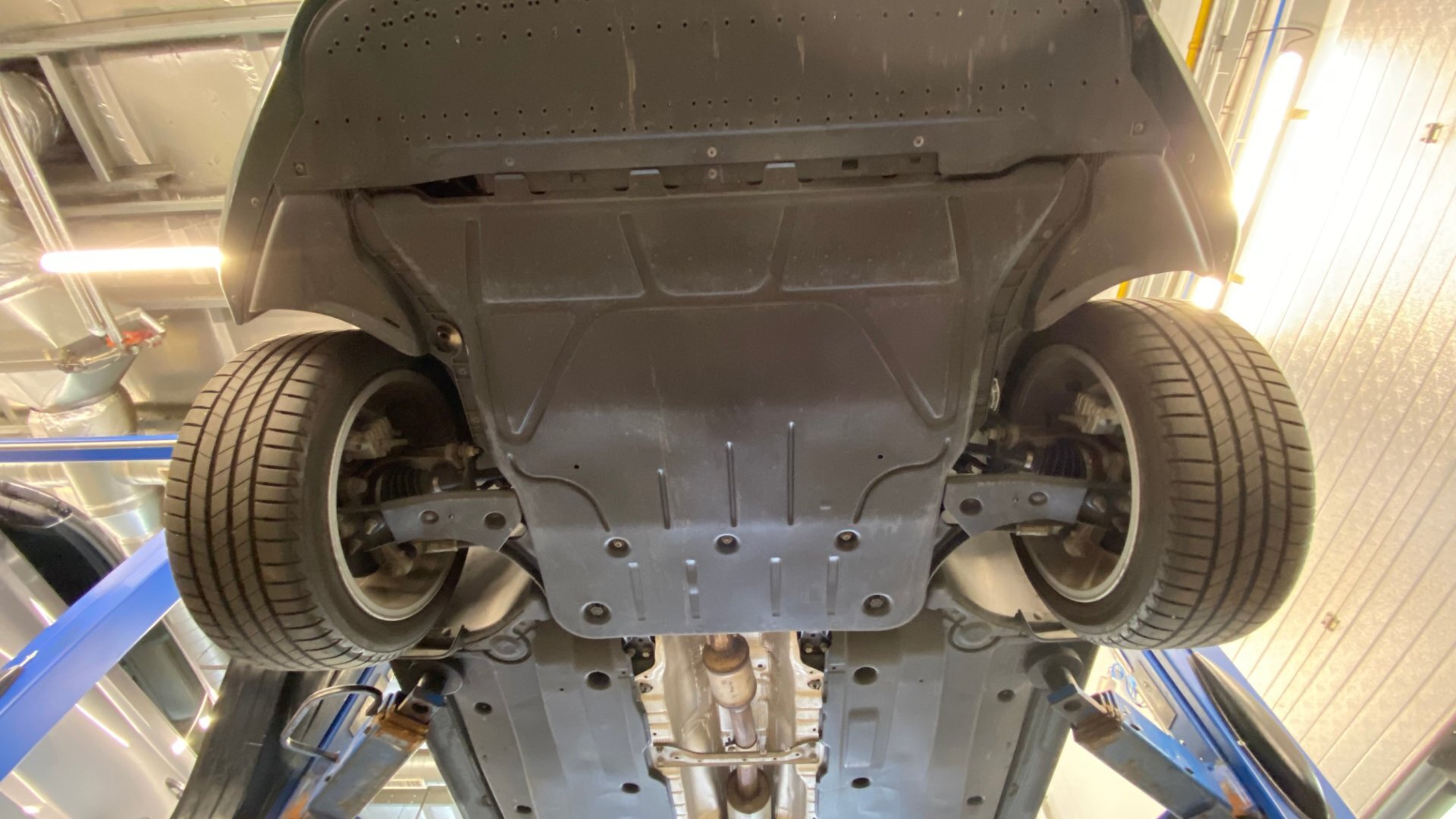

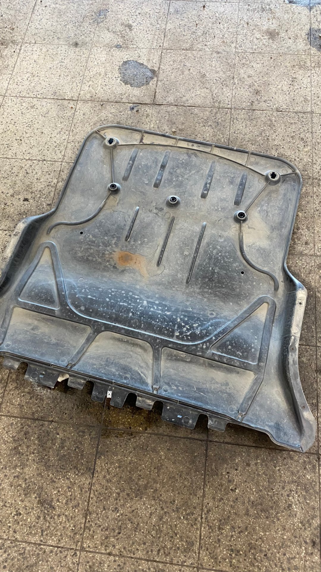

první a poslední fotografie. Zajímá mne, kdy byly pořízeny? Před demontáži onoho krytu v servisu? Jedná se mi o to, že kryt je špatně nasazený. Kryt ve směru na nárazník má ve předu čtyři tzv. úchyty, které mají být vidět. Jdou vidět pouze tři. Pokud si Ty s tím nějak nešmajstroval, tak kdo jej tak špakně nasadil. To je otázka která mne a Tebe by měla zajímat. Osobně si myslím, hypoteticky, že kdyby si někde na něco najel, není možné, aby ten plast a on je dost pevný, aby se tak prohnul a aby motor, který má jisté vibrace, se o něj vana brousila. Šrámy mohou být, třeba od nějaké větvičky, kterou si přehlédl na silnici. Aby ten kryt dřel vanu, musela by být na kryru motoru směrem k vaně boule vypouklá tak cca 2 cm. Mezi vanou a krytem musí být utčitý prostor, aby v případě pohybu motoru se vana samovolně neobrušovala o jeho ochranný kryt. Osobně si nechci připustit, že motor klesl z důvodu nějakého poškození silentbloků, je to nové auto. Ale člověk nikdy neví. Radek.

Osobně myslím že 1) pokud by se kryt dotýkal vany motoru, tak by byly vydřené ty podélné "drážky", ne celá plocha. A za 2) vada byla odřená už z výroby, na kryt napršela nebo nacákala a stála na něm voda a proto vana zrezla.
Lehce bych to osmirkoval a natřel černou barvou odolnou teplotám. Je to zajímavé, jak se to mohlo stát. Mě napadlo, jestli jsi třeba někde déle neparkoval a nebylo to přimáčklé i se sněhem na krytu po jízdě, tak si myslím, že by se to mohlo stát.

hoj takže reklamace uznána (zítra jdu na výměnu)  nicméně díky za ten postřeh  s těma packama na předku toho jsme si nevšiml.  zítra ji mto připomenu, že by mohli svojí práci dělat dobře..  a že si auto někde hodím na hever  a mrknu se na to jak  to opravili.
kryt zle zalozeny no ale na strane motora ok , chyteny je to nemozes upriet ale aj tak nerozumiem co sa riesi , tieto plechove vane su po styroch rokoch hrdzave vsetky ako liska , chytil by som to smirkem a trochou farby a kaslal na to ...  ked bude tu vanu menit ten isty mechanik co nevie trafit kryt do uchytu tak aby si potom neriesil uniky oleja a podobne veci ...

V tom krytu se drží voda a ta vana v něm plave. Za chvilku to bude znovu.
Jaká je asi tedy v originálním stavu po opuštění linky vzdálenost mezi krytem a vanou ?  Přeci to nemůžou být milimetry, aby nastala situace, jako v tomto případě.
Jak to vidím, tak kryt je má mnoha místech stopy po vysychání vody. Obávám se, že stačí malé prohnutí, když třeba člověk jede luční cestou na chatu a kryt se zdeformuje. Je tam vidět zespodu podélné šrámy. Bohužel dnes jsou kryty z tak mizerného plastu a jsou v provozu od motoru docela ohřáté, že se snadno prohnou, nevrátí se zpět. A jak tam vznikne kapsa, i díky těm žebrům voda neodteče. A jak je to blízko vaně, tak na korozi je zaděláno.
Každopádně se Škodovka k tomu postavila čelem i když je docela zázrak, že to uznala. Asi o problému ví.....
Pokud @Hefidlo jezdíš podobnou cestou, jak jsem popsal, uvažoval bych o nějakém pevnějším krytu. Určitě bude v nabídce Škodovky nebo jako druhovýroba.

toto bude "vlastnost" těchto nový evo2 motorů(mám 1.5tsi), bohužel, když sem měnil nedávno olej při 8 tis(auto staré ani né půl roku), už byla vana poškrábaná(od kamínků? nevím), i když žádný polní cesty nejezdím..., holt před zimou to musím stříknout, aby to taky takto nedopadlo 😕 ps. na mém krytu jsou proražený díry na x místech kvůli odtoku vody tady to nevidím...
