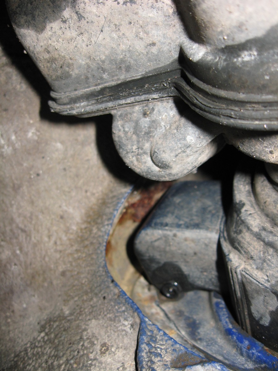

Tak konečně slíbené fotky. Mám to namontované origo z autorizovaného servisu.
Nechal jsem si namontovat jen pravou stranu s výměnou blatníku, levou budu dělat sám příští týden - chci celej podběh nejdříve nastříkat :palec2: .
Tak snad ti to trochu pomůže - v autorizáku se s tím vůbec nepatlali - díra sem, díra tam -). :blbec:

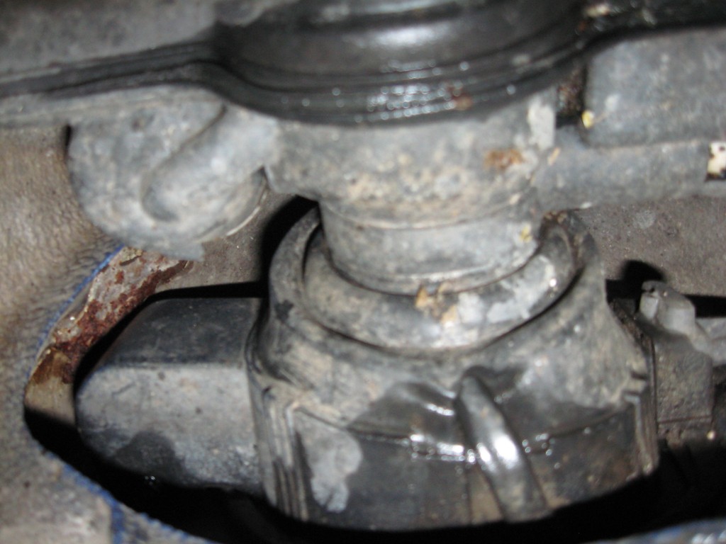

pokračování

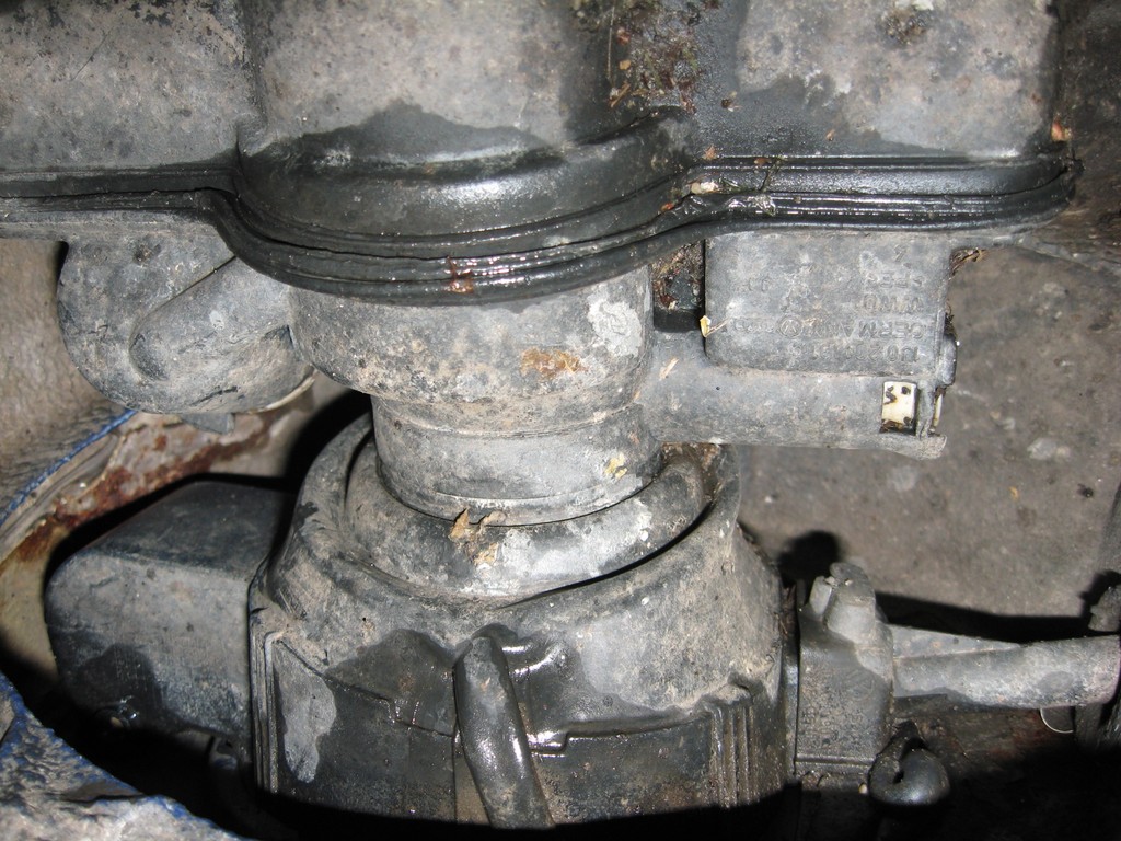

A do třetice všeho dobrého - nejsem žádnej umělec .....

Snažil jsem se vyfotit místo pro uchycení před montáží a po montáži plast. podběhu . Pokud budeš chtít, tak ti to příští týden nafotím podropněji - montáž levého podběhu .
