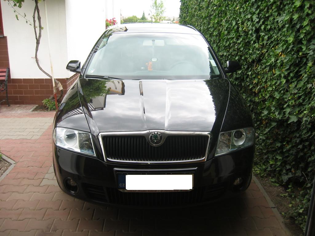

napiš Romariovi, ten určitě také nárazníky dodělával. viz foto, má také přední nárazníky bez ostřiků.taky se chystám na výměnu,jediné o čem zatím vím,jsou jiné konektory u předních mlhovek.a zadní nárazník má jinačí boční úchyty.ale já mám koupený nárazník i s nima,takže snad nebude problém.ale chystám se na to až na jaře,takže rád taky pochytím nějaké rozumy.

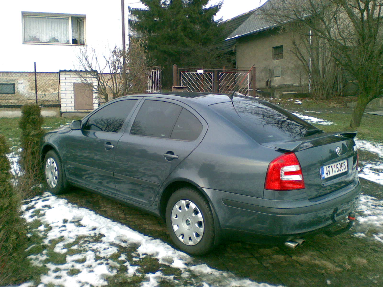

Ahojte, taky sem dám fotky své octavie, u které chci překopat nárazníky na RS. Křídlo už jsem tam nacpal, 17 elektrony jsem ted přezul na plecháče a myslím si, že když překopu ty nárazníky, tak to snad už bude vypadat dobře. I když ta barva není přímo originál RS, ale mě se moc líbí. Pořád ale přemýšlím, zda li to překuchat na RS. Co vy na to?
Musíš vyměnit boční vodící lišty a zkrátit výztuhu kvůli mlhovkám
Měl jsem strach, jak by vypadalo RS křídlo k 15", popř, 16" kolům, někteří mně tady od toho před časem zrazovali..ale vypadá to podle mně slušivě
Zdeno aku maš farbu a motor?
z fotky to neni poznat? sedy antracit ,nevim jak se to presne pise.jinak je to 1,9 tdi-77kw ambiente s par vecma navic kopena 17,10,2006 zatim mam najete 17tis. a sem spokojeny.Tak co rikate na to prekopani narazniku na re?
Tak to mame to iste. Antracit :palec2: . Koľko ťa vyšlo to kridlo plus nalakovanie?

a nepsal jsem snad, že se výztuha musela upravit flexou ? To jak a o kolik si stejně musíš odměřit sám.
Neříkej,že křídlo+nalakování+montáž+Škoda servis= 11.000 Kč? !!!
