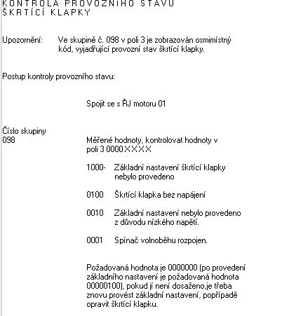

Pres VAG udelej kontrolu provozniho stavu skrtici klapky :

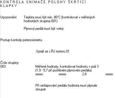

A jeste kontrolu snimace:
