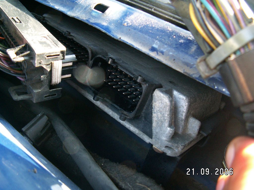

Prosím o pomoc. Mám Oktu 2.0 r.v. 1999. Dnes jsem vyjel z parkoviště a při přeřazování mi to chcíplo. Tak jsem se jí pokusil nastartovat a ono nic. Motor točil, všechny kontrolky svítily a zhasínaly jako vždy, ale motor nenaskočil. Taky se mi zdálo, že vyšel z motoru obláček kouře. Podíval jsem se na pojistky a zjistil jsem, že pojistka číslo 29 - řidicí jednotka, zapalování, je přepálená. Tak jsem tam dal novou ale pořád to nejde nastartovat. Pojistka již neshořela. Napojil jsem to na VAG a ten se nedokáže napojit na řidicí jednotku, ani jednu. Mám podezření na spálenou řidicí jednotku, poraďte mi. V pátek jedu na dovču do Chorvatska, takže svým autem asi nejedu.

Odpoj RJ a mrkni na kabelaz a konektor - ja mel treba vlhkost v konektorech, ale jinak ok

Všechno jsem to překontroloval, vyndal jsem i řidicí jednotku a nic. Dnes jsem to odtáhl do autorizovaného servisu, protože s tím nikdo jinej nechtěl mít nic společného. Tam zjistili, že to bude asi zapalovací cívka. Dnes jí objednali a tak uvidíme. Jestli to bude ona, tak stojí 5.300,- Kč.
