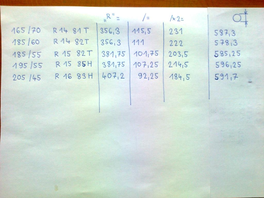

Jaký rozdíl obvodů ty jsou pořád stejné.
Sedni si ke kalkulačce, vem si rozměry ráfků a pneumatik a pak si vypočítej obvod jednotlivých kol. Ju?
Sedl jsem si je to stejné
Díky. Je jasné že bych jel do nejbližšího pneuservisu,ale jen jsem chtěl vědět jak to je.
Voice -
Musim s tebou nesouhlasit. Já taky a tohle mi vyšlo. U kol s gumama 165/70 R14 a 185/60 R14  je to znát na pohled i na autě. Sice můj poslední výpočet končil na hodnotě půměru, ale při dalších kupeckých počtech se dobereš i k rozdílnýmu obvodu.
Ty čísla jsou pro kola který mam předepsaný na svém autě.
Jasný, že na to má taky vliv nahuštění kol a zatížení kola, ale při ideálních podmínkách nevidim důvod proč bych neměl mít pravdu.

Ano při přesném změření ano, jinak je to zcela jedno, a nemůže to mít vliv na převodovku. Ty odchylky jsou zanedbatelné.
Ale jsou tam. :) Aspon vzhledově u těch 14" kol jak mam já na autě je to docela rozdíl. Při pohledu zboku z deseti metrů na auto vypadaj kola k pneumatikama 165/70 tak nějak lépe než kola 185/60.
stejný nejsou, ale jsou dost podobný - rozdíl v obvodu do pěti procent.
to je ale opravdu hlavně optické - poměr ráfek/guma
To nemá cenu. Proč na všechno co si pracně nasmolim na papír existujou prostě programy kde stačí jen dosadit čísla? :(
Ale zas na druhou stranu, nejsem zas tak blbej a můj selskej postup výpočtu se liší s výsledkem o skoro nula nula nic.
