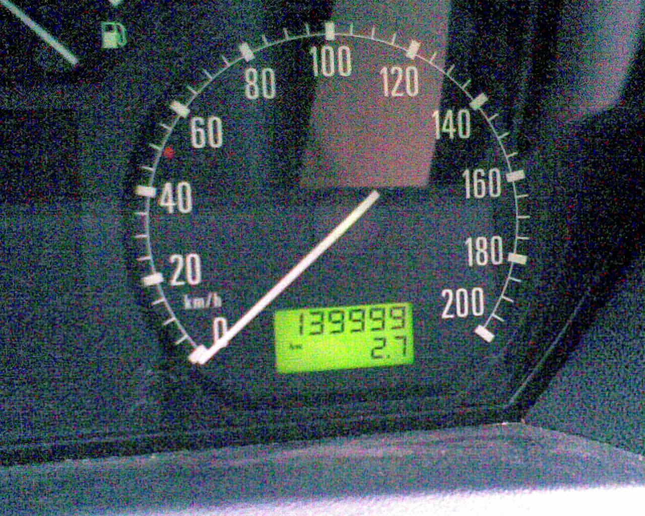

dnes vám zastavím v práci na parkále a co nevidím, musím se s vámi podělit ;)

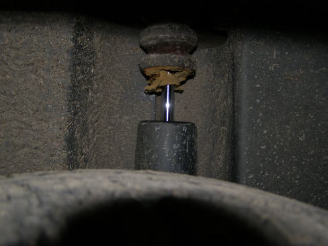

asi ma caka vymena polyuretanoveho dorazu zadneho tlmica.
nerobil to niekto ?
Ty dorazy mám v prdeli už 2 roky a vůbec to neřeším. Dokonce i v autorizovaném servisu mi řekli, že je to zbytečné měnit. ;)
Upraveno od montas
já jsem to dělal :) . Doporučuji udělat co najskor, jinak tě čeká výměna celého tlumiče jak mě. :feve:
no možná to nic neudělá když na to nesáhneš, ale pokud provedeš výměnu po 2 letech, tak ti 100% garantuji, že ti pak tlumiče začnou téci.
Já to právě z toho důvodu nedělám. Tlumiče už jsou pomalu za svou životností, takže to chci udělat dohromady a zatím pořád čekám :p:p:p:p
musí jít úplně ven
vyheveruješ, sundáš kolo, odšroubovat všechny šrouby na plast. krytu blatníku, vytáhnout ven, pod spodní uchycení tlumiče hodíš nějaký špalek a opatrně spustíš hever tak aby se to opřelo o ten špalek, pak povolíš a vyjmeš ten šroub (jak je to opřeno, jde to krásně volně), pak povolíš oba šrouby vrchního uchycení tlumiče a máš ho venku, pak demontuješ ten "klobouček" aby jsi se dostal k tomu dorazu, vyměníš a vše dáš zase zpět :palec2:

Tak kivůli té první části to nedělám a nechám to až na výměnu tlumičů ;)
no to jsem netroufal odhadnout nakolik se u toho zapotíš a nakolik budeš muset doplnit tekutiny -_-
jen ještě co se týká horního uložení, budeš potřebovat dlouhé prodloužení na ořech (aby jsi se dostal ven z blatníku) a s pořádnou tyčkou kvůli páce, s klasickou ráčnou od goly nic nesvedeš, jen by tak přibylo asi dalších 5 nadávek jak by jsi si smetl klouby na ruce lol

Ja som dal vymeniť dorazy a jeden tlmič to neprežil. Ešte že som mal v garáži náhradný. Je to lotéria. Niekedy vytečie, niekedy nie. Teda ten tlmič :t
PS: kúp noťas aj disky. použi euro NZ .
i mně vyměnili v servisu jeden doraz a tlumič začal téci jak Dunaj, tak jsem musel vyměnit oba tlumiče za new
Právě proto s emi do těch dorazů nechce. Mám strach že kvůli tomu budu měnit zbytečně i tlumiče.
