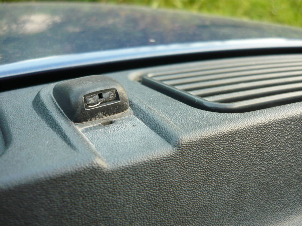

ahoj, mám dotaz: jak sundám kryt abych se dostal k trysce ostřikovače? musí jít dolů i stěrače? nějak se mi stalo, že při ostřiku předního skla mi z ostřiků vyletěla ta dýza. pěkně si cinkla o sklo, ale už jsem ji nenašel. prosím pokud možno i s obrázky. díky
post-22278-0-79005200-1314129297_thumb.j
post-22278-0-78666600-1314129307_thumb.j
Upraveno od buchty_s_makem
