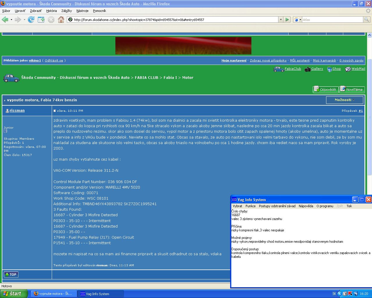

16687 - Cylinder 3 Misfire Detected
P0303 - 35-10 - - - Intermittent
P0303 - 35-00 - -

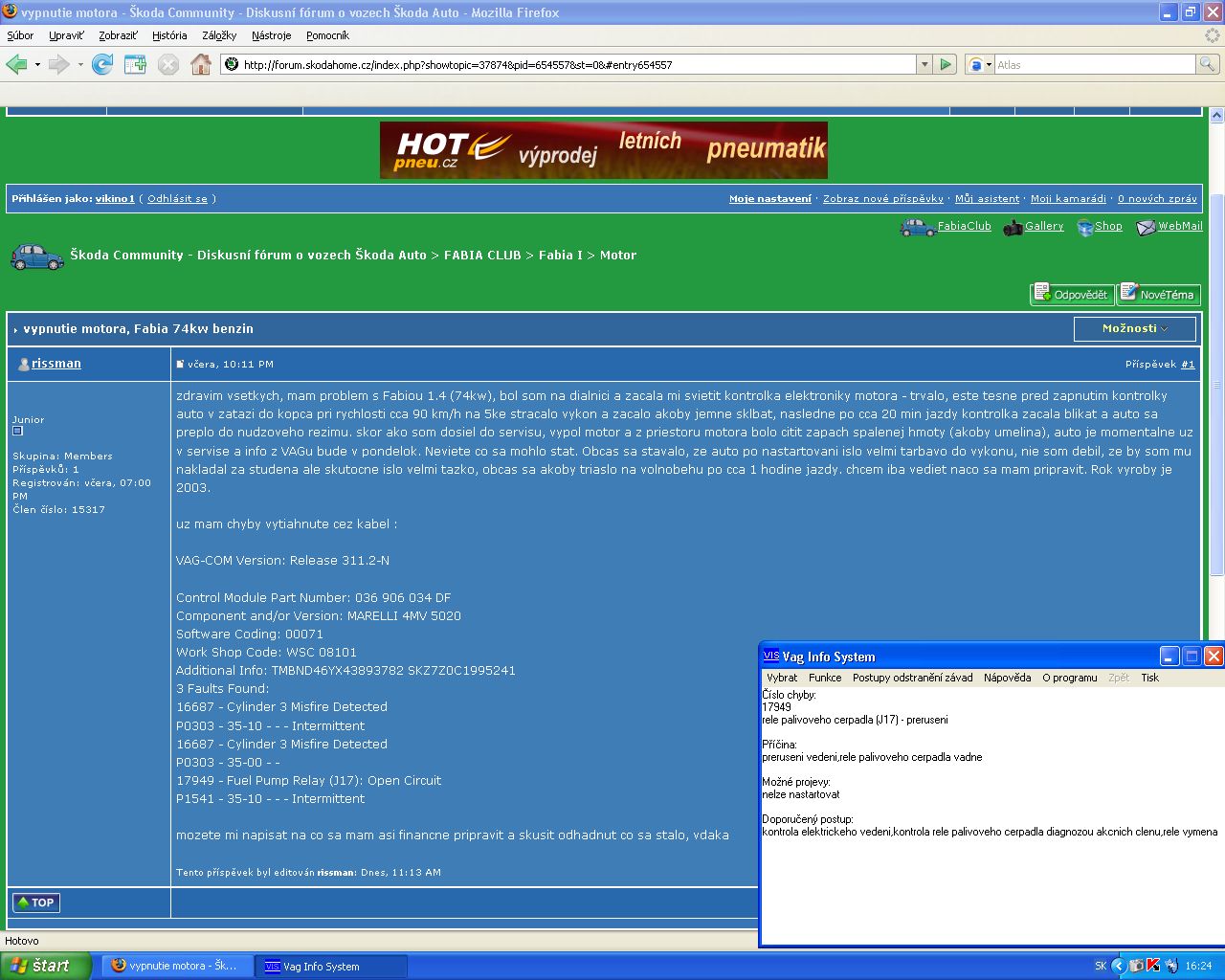

Podla VISu to bude niečo s čerpadlom paliva alebo jeho relé:
Upraveno od vikino1
