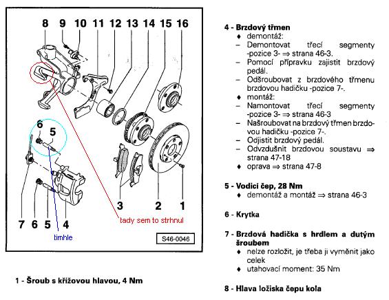

Panove tak sa mi podarilo pri dotahovani brzdica strhnut cepom zavit v telese loziska kola(hlava loziska cepu kola a ak sa nemylim tiez sa to vola tehlice) ak sa teda nemylim ze sa to tak vola :( mate nejake rady co stym? cep je ok strhol som vnutorny zavit na telese :( nastastie cep je fpoho osadeny takze brzdis sa nepohybuje a jednak je tam este aj prachovka ktora nedovoli aby cep vypadol ale asik to zrovna nie je dobre aby som tam mal nevladnu srouvbu... jo a este ejdna vec stalo sa mi to na hornom cepe a nie na dolnom co je este horsie ;(
budem musiet vymenit ozaj cele teleso kola?

Dobrý den. Nerozumím tomu čep kola. Ale jestliže je strhlý závit, dalo by seto opravit. Nový šroub,zjistit rozměr závitu sehnat si závitník a opatrně jej přeřezat.Většinou se to povede.Zdravím

CAU. Da sa to opravit. existuje opravna sada na zavity. dostat kupit specialny zavitnik + strunky nahrada zavitu. da sa to pouzit vsade hlava motora,prevodovka, atd. :) :)

Jde to i na litinu a je to "helicoil" vložka, už se to tu probíralo a byl to přesně tento problém, tak to zkus najít.

To samé se mi stalo na Fabii.Závit se strhnul v těhlici.A jelikož na čepu je závit 9mm a takové vložky se nedělají,tak se tam dala osmička a čep se prořízl na osmičku.Akorát se musí dávat bacha při dotahování ať se to neserve znovu.
Tak tak, docela jsem si oddychl, závit v těhlici i na čepu byl opraven oprávarenskou sadou v servisu. Byl jsem ušetřen od koupi těhlice.
