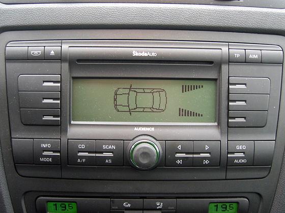

JasteR Vloženo 24. leden 2009 Sdílet Vloženo 24. leden 2009 Umi zorbazit Stream auticko pri parkovani s park asistentem jako audience ? Citovat Odkaz ke komentáři Sdílet na ostatní stránky More sharing options...
Speeder Vloženo 26. leden 2009 Sdílet Vloženo 26. leden 2009 Ano zobrazí Citovat Odkaz ke komentáři Sdílet na ostatní stránky More sharing options...
