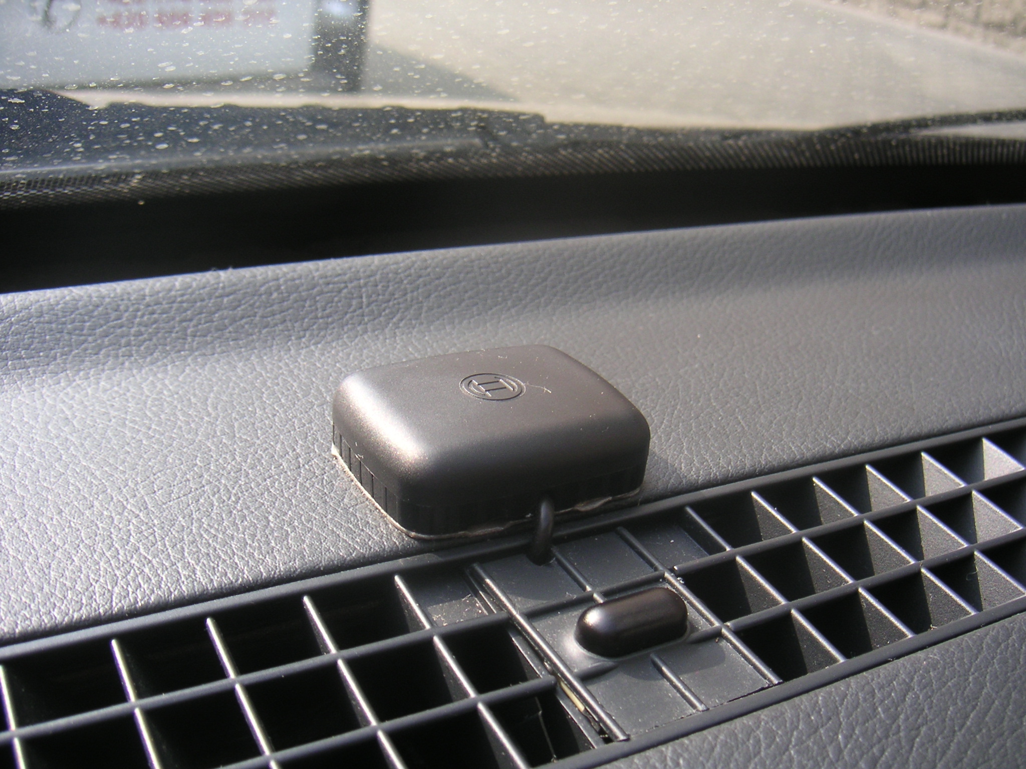

Potřebovala bych poradit, jestli mezi kabelama jsou i ty pro připojení navi, a co je ten "čuflík" u předního okna - GSM nebo GPS? :kol-17:
je tam jen přípojka na GPS anténu a pokud budeš dávat origo DX navigaci škoda, chybí ještě konektor od signálů od ABS/GALU, zpátečky a spínaného napětí.
a co tak zběžně koukám, je nacvaklý modrobílý drát, což je signál rychlostit, chtělo by ho zaizolovat, jinak se někde dotkne kostry a bude to blbnout ;)
pak je odpojený drát na K-line - diagnostika, je potřeba ho znovu připojit a nezdá se mi tam pár drátů, někdo se v tom vrtal, tak před připojením navi by to chtělo zrevidovat
Ten "čuflík" je čidlo slunečního svitu. Je pro Climatronic.
Edit: Omlouvám se, nezvětšil jsem si fotku a tak jsem si nevšimnul většího "čuflíku" :kol-17:
Upraveno od wog
ale ta krabička za nim je GPS anténa :)

Jů, celkem dobrý zprávy ;) Anténu teda montovat neni potřeba, no a z tý spleti kabelů se teda něco navi hodí, jak jsem vytušila :)
Jenom to "chybí ještě konektor od signálů od ABS/GALU, zpátečky a spínaného napětí" mě celkem znervózňuje. Je to něco složitějšího? Budu tam dávat DXko.
Upraveno od yasm
jsou to jen dráty napojeny na správny místa
ta krabička mezi tím nebude GPS ale GMS protože tam byla evidentně HF,takže GPS bude potřeba

HF tam furt ještě je, předpotopní Siemens, budu to taky měnit.
nějak se ti pletou písmenka starouši :kol-140:
je to GSM
njn.Piju čaj,to víš
mě příjde, že ten konektor, který čouhá na obrázku v pravém dolním rohu je na navigaci
není.je to pro GSM.

Jsem v tomhle oboru absolutní laik, ale nebude tohle přípojka GPS?
  • Autor
Se mi jedná spíš o GPS než GSM.
šlo o to že vypadají stejně
a jelikož tam není nic co by nasvědčovalo že tam byla navi tak bych souhlasil s Cosbym že je to GSM pro tu je tam příprava
Uvažujte.Na co by tam byla GPS,když tam nebyla navi.Pokud tam je HF což je,tak je to na 100% GSM,konce jsou stejné

Tak to je GPS, a ani kabely se nemusely předělávat. Už mi to šlape. Jupííí ;)

jestli aji naviguje jak má za použití původních konektorů tak je frajer :palec2:
  • Autor
Jj, naviguje, už mě i odvezla kam jsem chtěla.
to ani nepřidával GALU s dalším konektorem?
  • Autor
Ale to jo, přidával. Jenom se to nemuselo komplet předělat, protože navi tam už nějaká byla.
