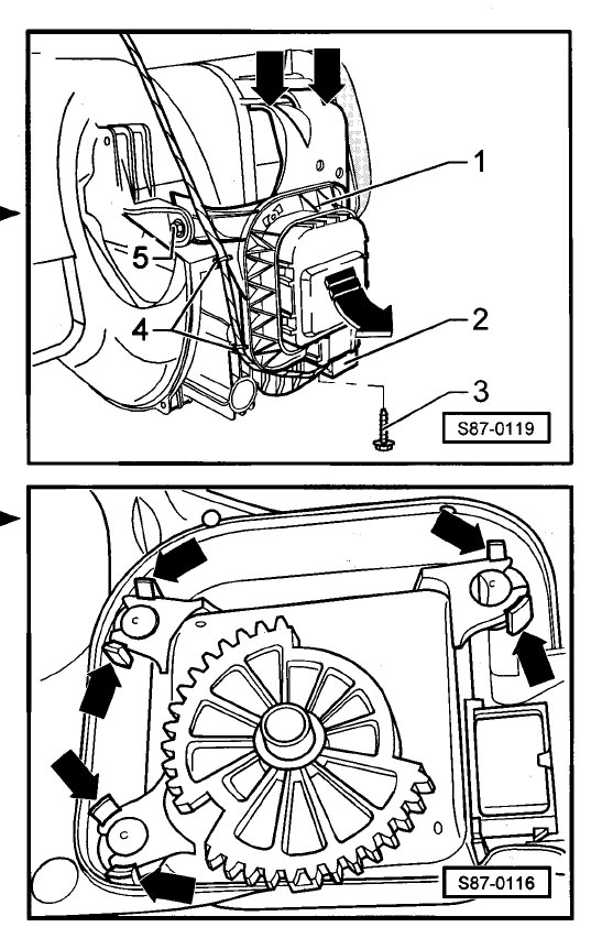

Je to servo ( motorek ) nastavení čerstvého a recikulovaného vzduchu, to servo by mělo jít beze skoku nastavit. Takže ti vrčí to servo bo jde při nastavování skokově. Trocha fotek. Jak jsem říkal dělá mi to taky, ale funguje to a vzhledem k ceně zatím neuvažuji o výměně.
Strč tam hlavum, a zmáčkni čudl...a čum jak se ti to hýbe....plynule? nebo trhavě?
