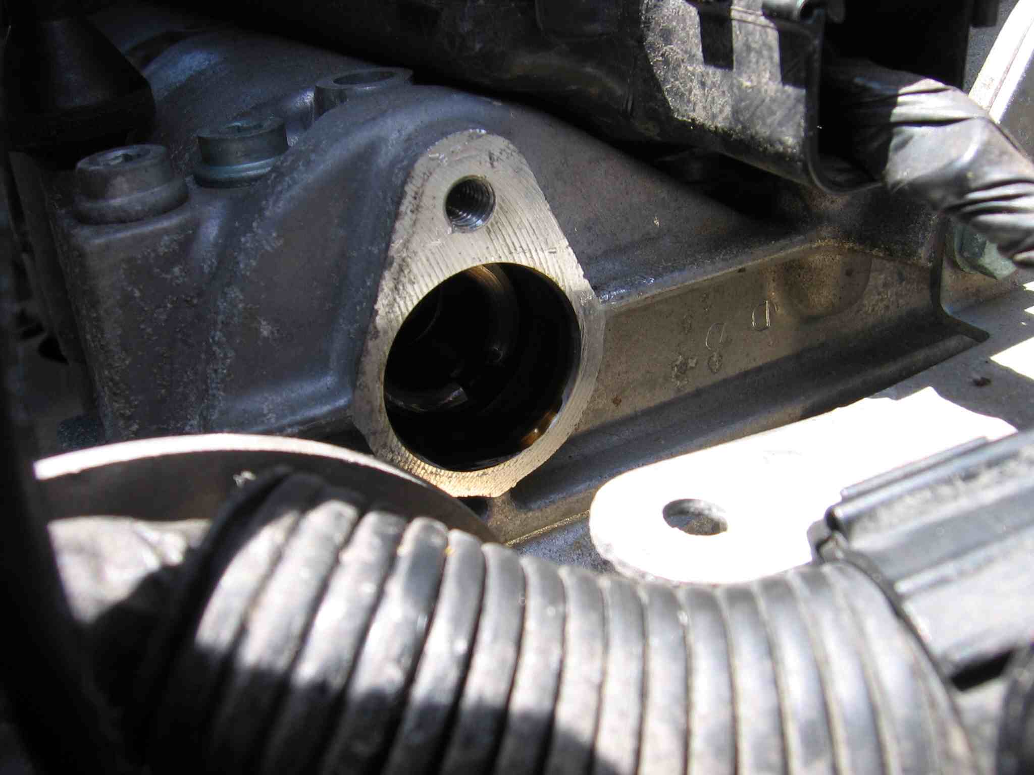

z pravé strany na Hlavě motoru jsou vidět vačky, když sundáš ten kryt, a pokud jsou vodorovný tak je to v pohodě, když jsou pootočený tak je to v háji. musím se ti ale na to v práci podívat, jestli to uvidíš když sundáš ten plast.

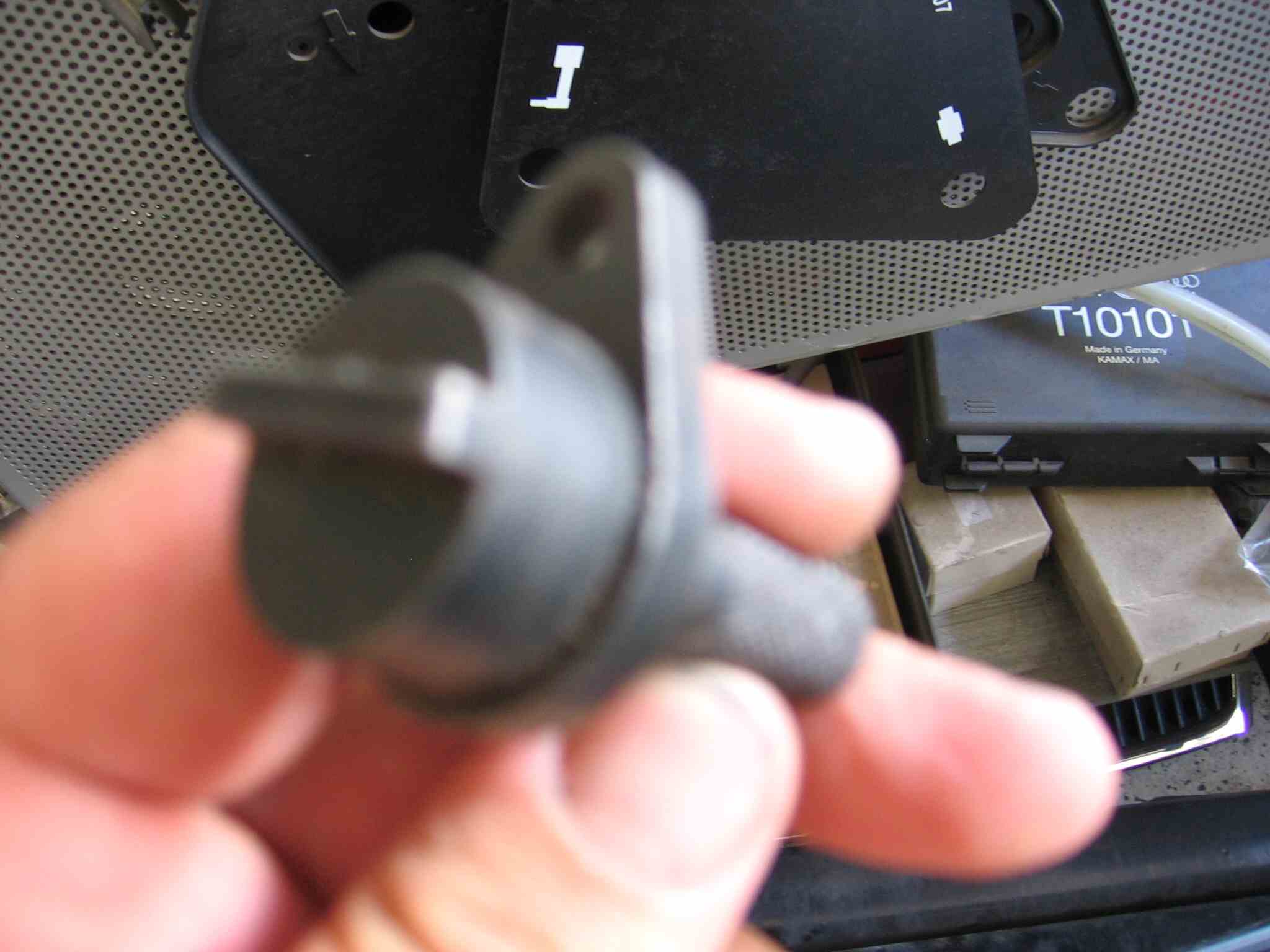

na prave strane hlavy jsou krytky do nichz se po demontazi nasunou pripravky na postaveni vacek.pod nimy jsou videt drazky.kdyz se nechaji postavit do roviny OK.pokud ne preskoceno.a preskakuje vyfukova vacka o jeden zub.

přikládám slíbené fotky, pohled od převodovky, šipky ukazují na šroubky, ty se demontují a vevnitř je hřídel s zářezem na fotce není moc vidět, a na poslední fotce je vidět přípravek který se nasadí na obě hřídeledotáhne a tím drží aretovaný vačky a zároveň sou seřízený, jinak když oděláš obě dvě zátky a podíváš se tam tak to uvíš jestli jsou vodorovný- to je dobře a nebo jedna z nich je pootočená, a to značí přeskočený rozvod.
