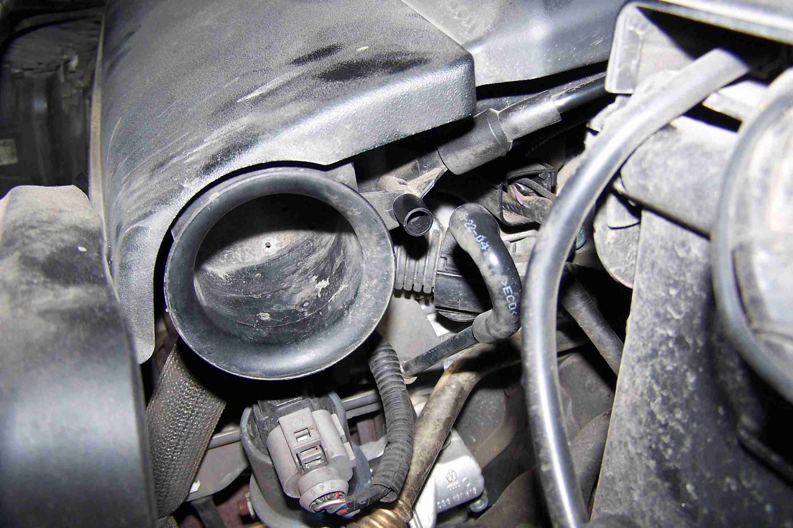

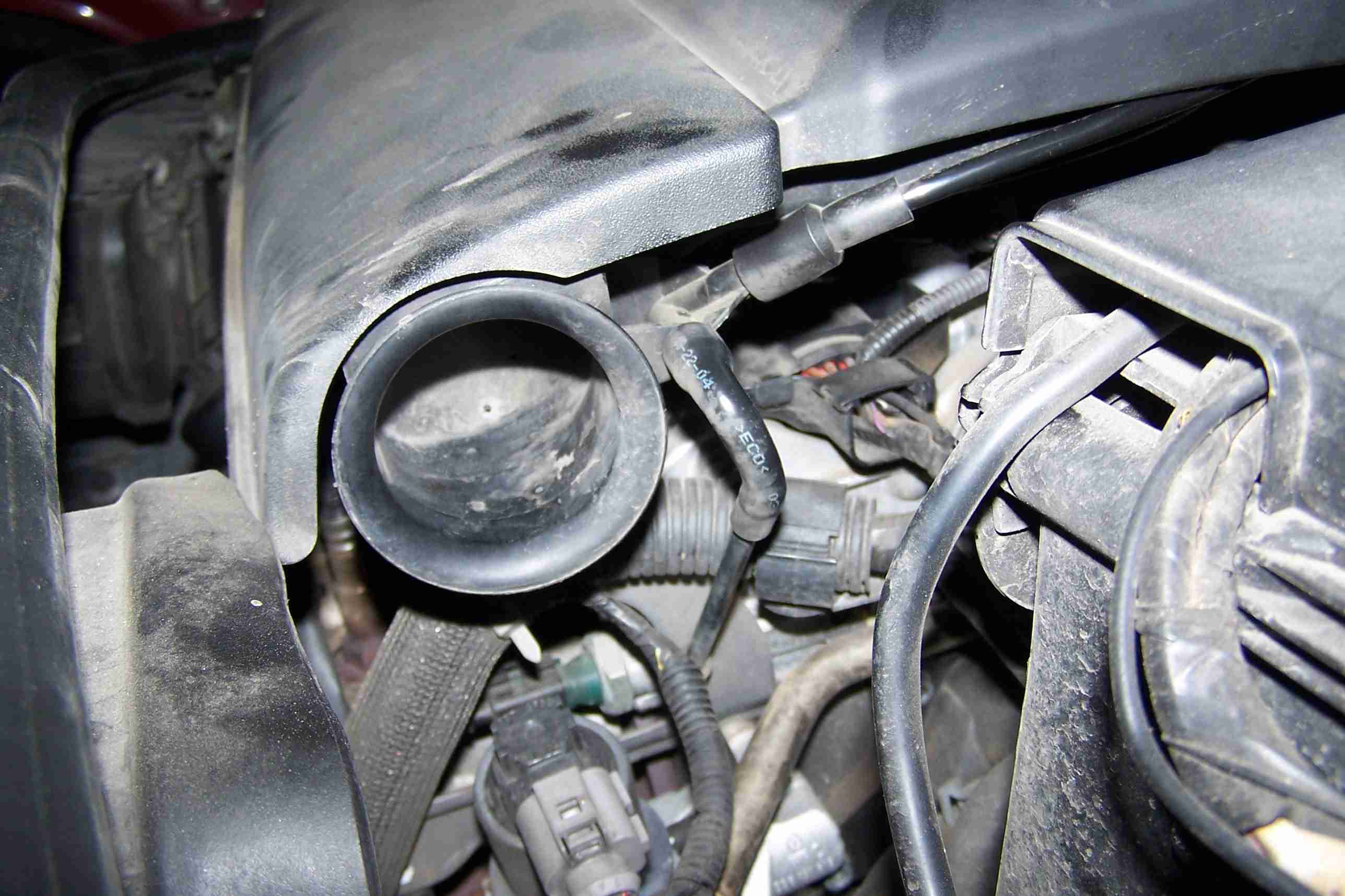

Ještě jsem si všimnul, že mám u klapky nějaký kabel, který nejde nikam zastrčit. Prý je to nějaký kabel podtlaku, takže by to teoreticky mohlo mít i vliv na tlak paliva (?). Mrkněte na fotky a prosím poraďte.....

mám sice jednadvojku, ale to co ukazuješ na prvních dvou snímcích tak ta hadička je strčená v krytu motoru, nebo jak tady píšete v airboxu. Vytahuji ji pokaždé když chci sundat kryt z motoru. To druhé ale nevím

Aha a nemohl by si mi vyfotit, kam to přesně strkáš? Koukal jsem tam , ale nenašel jsem nic, kam by se to dalo strčit.....

tak tady to je, ale nezaručuji, že to má 16v stejně.
na prvním je to v zastrčeném stavu a na druhém v odpojeném

2/neni to kabel podtlaku ale hadicka odvetrani nad membranou egr ventilu , je to jen vyvod do vzduchu ,nikam neni pripojen,novejsi modely ho maji jen cca 3cm od egr.
neres to ma to tak byt,nic to neovlivnuje
