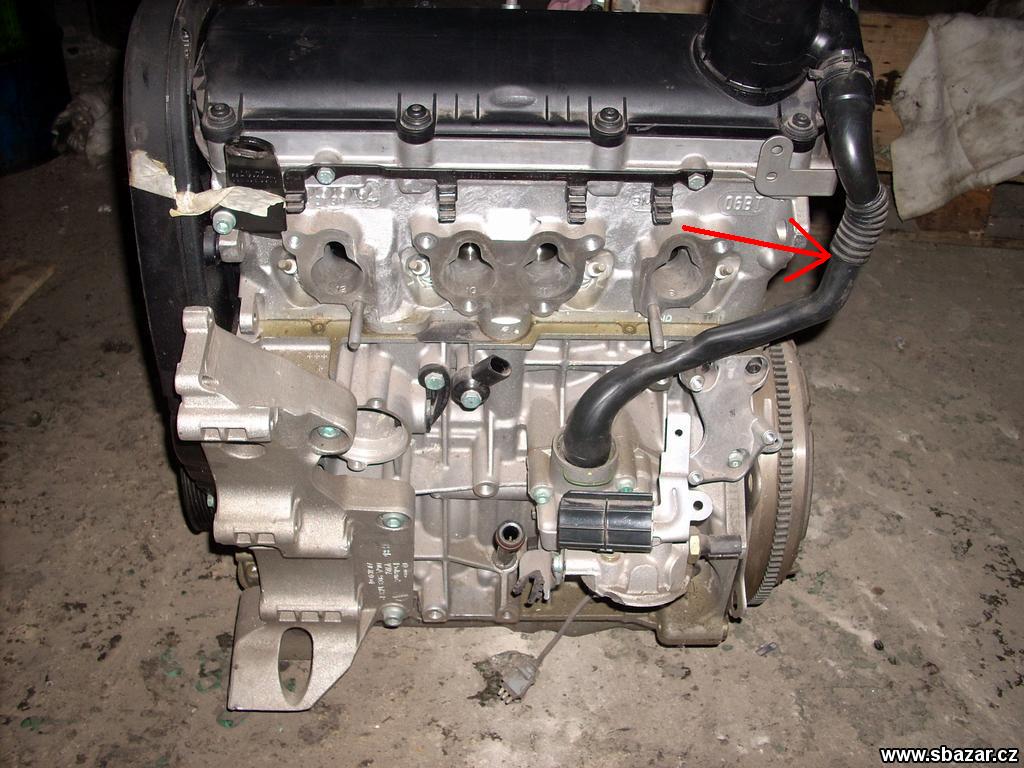

driver Vloženo 3. Říjen 2008 Vloženo 3. Říjen 2008 Zdrávím,kde by se dala sehnat tato trubka odvětrávání jak je vyznačená na obrázku?Nebo jaký je její katalogové číslo?Pomožte mi prosím nemám to kde zjistit.Jde o motor 1.6 AVU. Citovat
driver Vloženo 4. Říjen 2008 Autor Vloženo 4. Říjen 2008 podívá se prosím někdo do ETKY? Jaký má číslo. Citovat
KaJe Vloženo 4. Říjen 2008 Vloženo 4. Říjen 2008 trubka odvětrání 06A 103 217 A http://skoda-dily.cz/index.php?action=sear...y=06A+103+217+A Citovat
Návštěvník Vloženo 4. Říjen 2008 Vloženo 4. Říjen 2008 pozor nato - tahle trubka je na jiny typ motoru - 1.6 AKL a pod. On potrebuje trubku na 55 kW motor Citovat
driver Vloženo 4. Říjen 2008 Autor Vloženo 4. Říjen 2008 trubka odvětrání 06A 103 217 A http://skoda-dily.cz/index.php?action=sear...y=06A+103+217+A Tak to je docela palba za kus trubky,není nějaká levnější náhrada?Jinak moc díky právě to sem potřeboval. Citovat
driver Vloženo 4. Říjen 2008 Autor Vloženo 4. Říjen 2008 pozor nato - tahle trubka je na jiny typ motoru - 1.6 AKL a pod. On potrebuje trubku na 55 kW motor Potřebuju na 1.6 AVU 75KW přesně ta co je na obrázku. Citovat
Jardachal Vloženo 4. Říjen 2008 Vloženo 4. Říjen 2008 tak to je palba. kousek gumový hadice origo v etce asi za 1450,- a náhrada za 960,- to snad at se ti rači někdo mrkne na vrakáči Citovat
Návštěvník Vloženo 4. Říjen 2008 Vloženo 4. Říjen 2008 tak pardon - psano v rychlosti, jinak urcite to nastav pokud to mas nekde derave a nebo si kup smrstovaci izolacku - spesl cernou jsem mel, dava se to na vsechny netesnoti hadic a trubek Citovat
driver Vloženo 11. Říjen 2008 Autor Vloženo 11. Říjen 2008 (editace) Tak se mi podařila sehnat je to sice čína, ale za cenu 136kč paráda,Mám ji doma a je to ona.Je stejná jako na 1.6 16V 85kw Octavia2. http://www.cc-autodily.cz/trubka-odvetrani-2_2.html Editováno: 11. Říjen 2008, autor: driver Citovat
