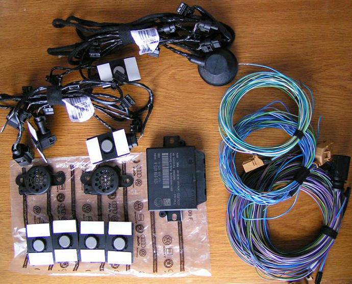

No vidíš...tak co s tím??? Já bych překontroloval PINy a hurá do toho...ty máš už verzi, kde bys měl mít všechno připraveno tak když jsi koupil senzory tak zřejmě víš jak na to....jinak hodně štěstí. :palec2::palec2::palec2:
Pokud máš toto(odkaz níže) tak je to skoro vše co potřebuješ(schází plastové nýty na přichycení repráčků + plastové matky na přichycení PDC jednotky)..
http://dieselpower.cz/forum/userpix/2199_p...ni_face_2_1.jpg
Ps. V případném zájmu o montáž mi napiš sz a můžeš třeba něco udělat sám a pak to u mě "jen dopojit"...

Schema stareho a noveho zapojeni je na tehle strance nahore... v skodaservisu jsou blbci kdyz to neumeji zapojit... (ostatne me to ani neprekvapuje, proto uz do skodaservisu nejezdim)
Prikladam i foto stare verze parkovaku pro OII (ktery sem driv taky mel k prodeji) kde ma jednotka samodrejme i jine oznaceni..
