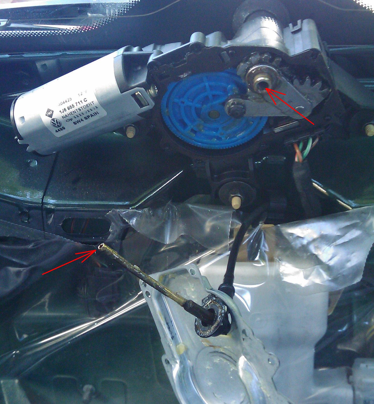

Zdravim, mám problémy se zadním stěračem na OI combi. Stěrač stírá s přerušovaným během a ostřikovač ostřikuje dost slabě. Po oddělání tapecu jsem přišel na to, že část ostřikovací náplně stříká dovnitř okolo plastového vyustění pro hadičku. Po rozmontování mechanické části stěrače a vytažení kovové trubičky která vede skrz převody k trysce jsem přišel na to že konec trubičky je na konci odrbaný a zubatý tudíž to vypadá že trubička je prasklá nebo ukroucená. Trubička je navíc ohlá. Po vyndání trubičky začal stěrač chodit normálně takže problém bude v prasklé trubičce která nejakým způsobem dře uvnitř stěrače.

tak jsem se pustil do opravy. ukroucenou trubičku jsem nenastavoval ale rovnou jsem ji z toho plastu opatrně odvrtal a pak tam vlepil novou měděnou o průměru 3,5mm a vnitřním otvorem průměru 2,5mm. na konci jsem zvětšil otvor na průměr 2,8mm aby šla nasunout plastová tryska. pak jsem to pořádně promazal, složil a teď to chodí jedna báseň....

zdravim nabidne nekdo motorek zadniho sterace na OI r.v.99..vsechno mi funguje jak ma,ale kdyz dam ostrikovani tak me to tam proteka..pod tapec..prisel jse na to nahodou..kdyz jsem to rozdelal,tak je tam taka oska na kterou se pripoji hadicka od nadobky s vodou a ta oska vede takovou medenou ci mosaznou trubickou do trysky aby to ostriklo sklo ,tak ta trubicka je nejaka zlomena a pak mi to strika tam jak se spojuje hadicka na tu nasadku,snad to pochopite co mam namysli..
jinak v hledat jsem nic o sterace nenasel,
jak je zluta barva tama to tece ven..i kdyz ostrikovac funguje..:(

pac mi nejde do hlavicky kdy me to tece pri ostrikovani ktere funguje ale tece mi tam jak je to zaskrtnuty zlutou barvou jsou tam takovy org vylisky do toho pvc dilu.a pres ne mi to tece pryc a to i kdyz mi to ostrikuje oknu...
zeptam se jinak...kdyz vezmu tu hadicku dle navodu viz odkaz,tak budu mit sice nove treti brzdove svetlo natahlou hadicku z nadobky motoru na ostrikovace,ale co me to bude pohanet do toho svetla.jsem s toho vul
proste kdyz napojim hadicku na novou trysku na tretim svetle a motorek u sterace,tak stejne me to bude protekat tema vylysama....:(
