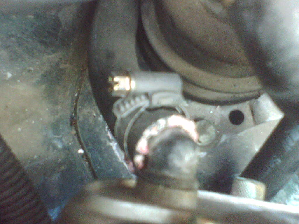

Nazdar.
Skúsim zajtra urobiť nejaké foto a pošlem.
presakuje to v medzi takym plastovym kolenom reduktora a
hadicou, co je nom nasadena.
mam len zlu fotku z mobilu, je tam vidiet taky ruzovu usadeninu
na konci hadice.
ked je teplo, tak to netecie, ked je zima a robim kratke
jazdy, tak to zacne slzit.
v lete v chorvatsku neunikol ani mililiter.
az terazky.
vyhodil som tu hadicovu sponu a dal som klasicku SK pasku.
aj tak to zacalo po case zasa.
teraz som omotal to vystupne kolienko teflonovou paskou a stiahol.
zatial netecie.
uvidime.

Chce to přetěsnit ta kolínka u reduktoru, jsou tam taková tenká kulatá těsnění, která jdou časem do kytek a pak to takhle slzí... Ale uvidíš, třeba Tvá domácí oprava také pomůže :):palec2:
