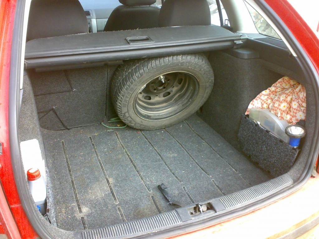

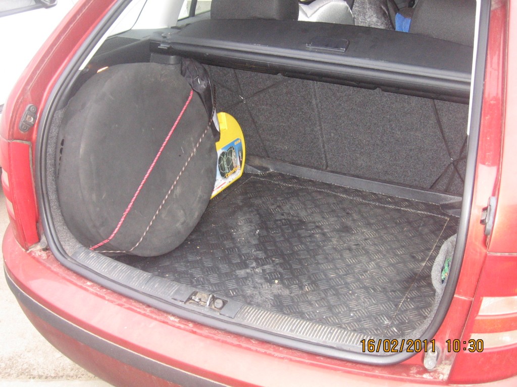

Čau.Jsem tu nový a chtěl jsem se zeptat jak máte vyřešené rezervní kolo po přestavbě Lpg.Je nutné rezervu dle vyhlášky vozit, nebo stačí sada pro opravu defektu? Uvažuji taky o montáži.Musím v kufru vozit kočárek, tak je to pro mě důežité vědět, než se rozhodnu pro montáž.Firma zabývající se montáží tvrdí, že stačí pouze sada pro opravu.Znamý na STK opak.Tak jak to tedy je?Jedná se o vůz Škoda Fabia-combi 1.4 Mpi.Za příp.info dík
záleží na tom jestli je auto schváleno pro provoz po pozemních komunikacích s opravnou sadou, ale nechápu že to s kombíkem vůbec řešíš ;) . Kolo na stojáka, jak to mám já a na kočárek pořád hamburg místa :p
post-3505-0-47318500-1297839614_thumb.jp
Ahoj ,ja jsem si sehnal na vrakáči dojezdovku ze čtyřkovýho golfa(300kč) ,jinak vozím i opravnou sadu,ale když je opravná sada tak bejt rezerva nemusí.
post-58939-0-48657900-1297850072_thumb.j
no pokud je Fabia I shválená pro provoz s opravnou sadou tak nemusí, ale chce to ověřit
Fabia 1 je schválená pro provoz s opravnou sadou
tak Borax, teď už je to jen na tvém uvážení, do čeho půjdeš ;)

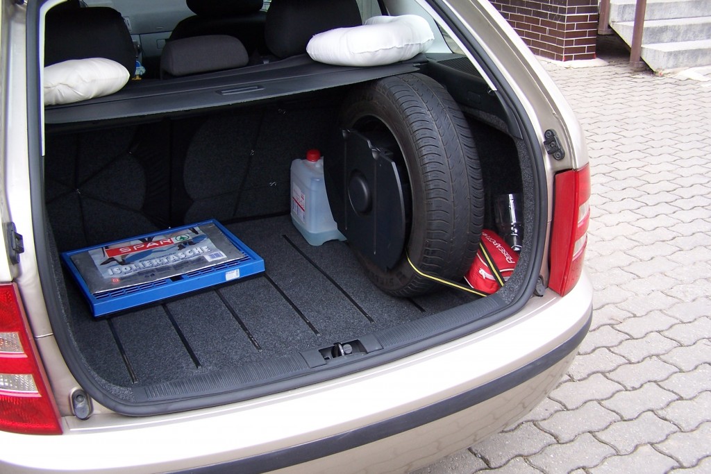

Ahoj vespolek,
možností jak přichytit rezervu je spousta. Já to mám vyřešeno takto.
post-1138-0-21991300-1297879994_thumb.jp
Ahoj vespolek,
Tak Vám pánové moc děkuji.Isnspiraci už mám.Přece jenom je jistější rezervu mít.Ještě k tomu Lpg:Montážní firma mi doporučila zařízení STAG ze sekvenčním vstřikováním.Montují ho už léta a prý funguje bez problémů.Při najetí mých cca 15 tis.ročně se mi zařízení dle jejich tvrzení vrátí za 2 roky.(Mám najeto 107 tisíc, tak snad motor ještě 100 vydrží..... :-) )

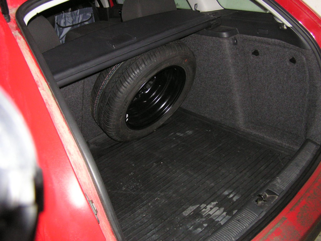

Ještě jsem tu zahlédl něco o rezervě u všech -Forman ,Felicie ,a nyní Fábie mám rezervu přišroubovanou na zadním čele zadních sedaček v pohodě se tam vejde ( na stojáka ) v kufru potom nezabírá skoro žádné využitelné místo .Protože plnohodnotná rezerva je přece jen rezerva .
Ať žije propan jako palivo !!!!
No tak mě budou montovat plyn ve sředu.Poraďte mi prosím jakým způsobem jste uchytil šrob na přepevnění rezervy do zadních sedaček.Nějakým samořezným šroubem, nebo jste demontoval molitan?(to asi těžko)
Rád by si to udělal stejně, jen nevím jak na to.

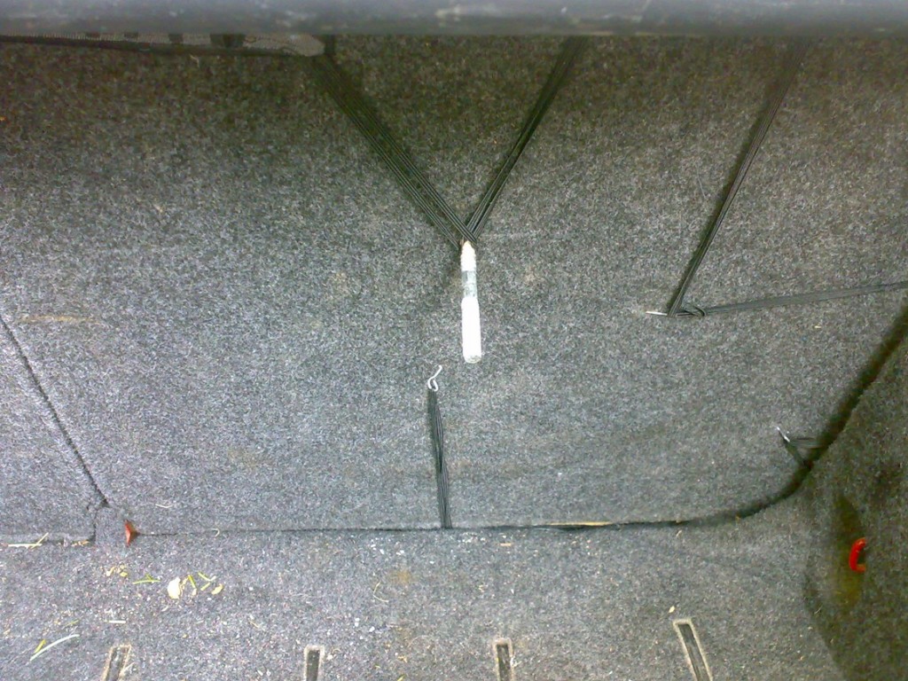

Zdravím
Takže k dotazu ohledně přichycení rezervy ---- stačí koupit šroub pro uchycení umyvadla ( obi , baumax ) cena kolem 20 Kč na jedné straně šroubu je samořez a na druhé M 10 .Teď stačí vyměřit pomocí kola kde se má šroub zašroubovat ,předvrtat ( zadní čelo je z dost tlustého plechu ) přes polstrování a zašroubovat samořes .Samozdřejmě tak daleko aby osobu sedící na zadním sedadle netlačil šroub do zad .Pak se musí odstranit kus plastového šuplíku na roletě ,jinak se tam roleta nedá dát .Práce na 10 min.Více viz foto
post-55278-0-56188600-1298991702_thumb.j
post-55278-0-98306500-1298991719_thumb.j
Upraveno od martin71
áha, nebylo mi jasné jak dostaneš kolo pod roletu (když je 14") a teď už je vše jasné ... zrušit korýtko
