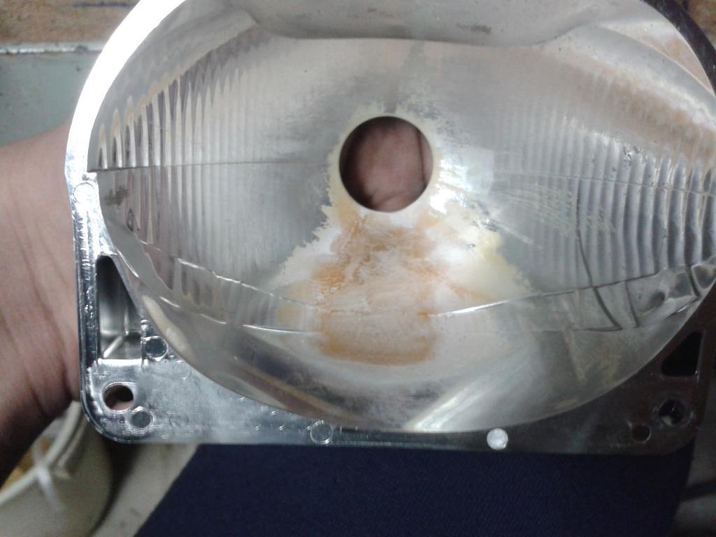

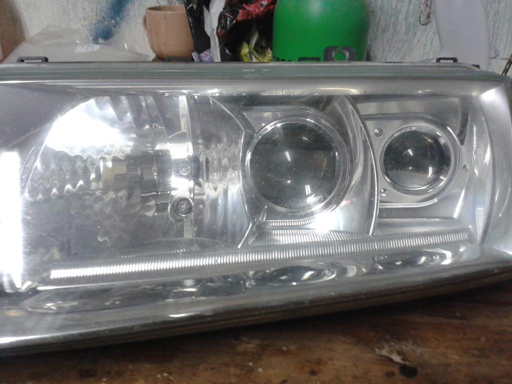

no takze prisiel som na to ze budem musiet kupit nove paraboly, pretoze moje stare mate na fotke, šošovky som vycistil a su pekne priesvitne ... svetla svietia lepsie ale potrebujem surne tie paraboly, daju sa niekde zohnat a vie niekto orientačnu cenu ?

Viz můj příspěvek. Levněji to asi neuděláš.
Edit: ty paraboly jsou totálně v pr.... Taky doporučuju vyleštit plexi.
