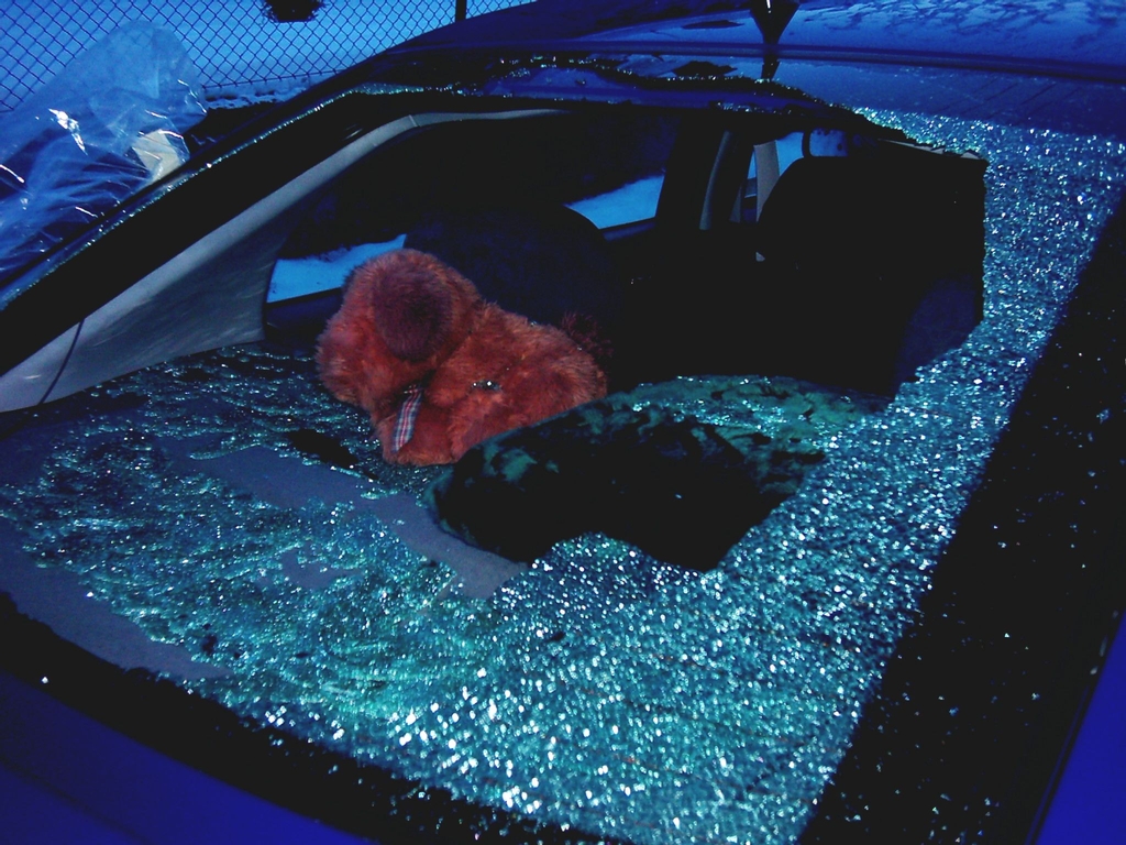

Jenom mala vzpominka. Jeste do dnes nachazim sklicka v ruznych nedostupnych mezirkach
post-3876-0-15673800-1327153889_thumb.jp

Tak už se mi to stalo taky. Řekl bych, že v úplně nejhorší chvíli. Sotva co jsem s přáteli plně naložen dojel večer do českých hor na lyžovačku, tak mi to ruplo. Přesně to popíši. Dojeli jsme k hotýlku, vypnu motor, všichni vystoupíme a na jednou rána jak z pistole. Celé zadní okno popraskalo-objevily se na něm žilky a v místě, kde se napojuje vyhřívací drát na sklo, tak dokonce puklý sklo skrz-vysoká prasklina. Byl to šok. Nikdo to nechápal a hlavně nečekal. Ale sklo drželo! No jo, ale pouze chvíli, ráno, když jsme vyjeli na sjezdovku, tak to začalo. Nejprvese vytvořila malá dírka, která postupně rostla a rostla, až už bylo vysypané skoro celé sklo. Co se dalo dělat, vrátili jsme se zpět na parkoviště, kde jsme zbytky okna dovymlátili a požádali jsme o igelity.
V servisu mi řekli, že skutečně Octávy ročníku 97 jsou tím pověstné. V mém případě došlo ke skratu vyhřívání zadního okna-opravdu v místě napojení drátu na sklo byla největší trhlina.
Naštěstí mám všechna skla pojištěna, tak mě to přišlo na 500Kč. Ted tam mám sklo nové, bez těch bočních lišt. Ať si říká co kdo chce, ale vyhřívání zadního okna už nepoužiji.
