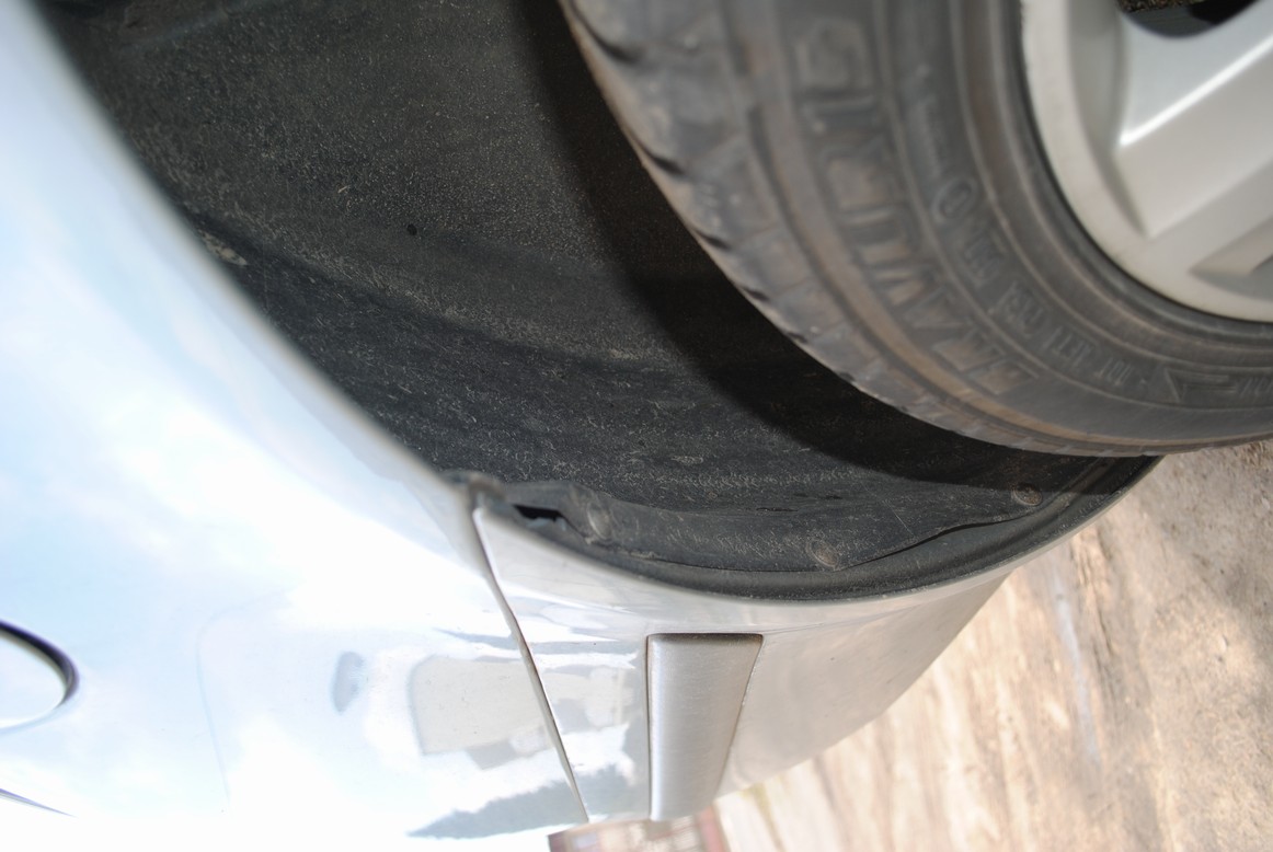

Ahoj, přemýšlím, jakým způsobem napravit problém nelícujícího zadního nárazníku na koncích s karosérií auta. Co navrhujete ?
Ahoj, přidávám se k dotazu, mám ten samý problém na své octě. Taky jsem nad tím přemýšlel, co s tím, ale nic kloudného jsem nevymyslel :help:
na hraně nárazníku je malej šroubek(viz obrázek)koukni jestli tam je,popřípadě doplň.
(u mojí motorizace je...)
pokud to bude ok,sundej lištu nárazníku a skontroluj šrouby co drží nárazník.nárazník se zřejmě o něco opírá,radši nárazník sundej celej a přesvěč se......
Upraveno od herrkomisar
Sundej nárazník a mrkni zda se neopírá na vnitřním oblouku pod světlama o roh karoserie pokud ano tak ten oblouk rozšiř...konce nárazníku se tak po dotažení u zadního kola lépe zavřou.
se podívej odkud se začíná nárazník odchylovat od karosérie(pod světly bych problém neviděl)
...máš pravdu někde se to musí začít odchylovat a to právě na tom zmiňovaném vnitřním rohu...pokud to nevychytáš právě tam a dotáhneš ty boční šrouby pod lištou nárazník pouze napružíš a konce pak lezou ven...jasně začal bych taky šrubkama v podběhu,ale pokud by to nepomohlo...nárazník dolu a proříznout.

tak po šroubku ani památky - v nárazníku není ani dírka ani nic jiného, co by připomínalo chybějící šroubek. Nárazník se odchyluje od karoserie cca 10 cm před špicí - tak jak je vidět na fotkách...
o víkendu si uděl čas a nárazník oddělej aspon na straně kde se odchlypuje,a mrkni za něj...

nárazník se odchlypuje na obou stranách :( možná by to vyřešil samořezný šroubek na místo, kde ho máš ty - hm ?
EDIT - koukal jsem na to místo, kde se to odchlypuje a nic tam není. Asi prostě pruží ten nárazník.
Upraveno od HanyZ
Tak jsem se taky kouknul, mám combi, r.2005, ale šroubek tam taky nemám, bylo by to řešení, ale moc se mi nechce do karoserie vrtat, myslím, že by teda do karoserie musel jít. Jinak já to mám jen an pravé straně.
Jinak co ho drží, tak jsou ty podběhy, ale stejně to nedotáhnu tak, aby lícoval.
Asi to nechám mechanikovi, ať se na to podívá, stejně se tam chystám.
Upraveno od Jakub Pícha
Do karoserie bych radši nevrtal,u mýho auta (mini) šroubek je.ale jestli tam je z výroby to netuším.možný je taky to,že původní majitel takhle vyřešil ten samý problém co máte vy dva..........
ja to mam taky tak.. auto je z roku 2002. Bourany nebylo... nevim, proc se to takhle vykurvi :feve:

to je fakt divný.... tak jak to vyřešit ?
Měl by to podržet ten plastový podběh.U mě to tak funguje.
Mel sem ten sami problem dela to jedine zasterka a vyresil sem to jednoduse. Odsroubuj zasterku a zmackni naraznik plus plastovej podbeh k sobe a tam kde se sroubuje zasterka tak dej samorezku a pak dej zasterku funguje :palec2:
Upraveno od olgojchorchoj
S tou zástěrkou je to dobrý nápad, ale já třeba zástěrku nemám, takže to nebude jen tou zástěrkou. Všechny šrouby na těch podběhách jsem zkusil dotáhnout a ani to nepomohlo.
ale podběh máš ne.....?máš sešroubovat nárazník a podběh,né zástěrku a nárazník. lol špatně si zřejmě pochopil co napsal olgojchorchoj.
No jo, stane se :p Zítra na to asi mrknu a dám vědět, jak jsem dopadl :) Sorry a díky za radu olgojchorchoj a herrkomisar za upozornění ;)

no to je pěkné, ale já na své octě zadní plastový podběh nemám :( (taky podle toho vypadá víčko nádrže - viz.foto)
tak se podívej co jsem měl já.........
z venčí to vypadalo téměř stejně jako to máš ty.

zpět k tématu - takže jak to vyřešit bez podběhů zatím ?
Bohuzel nevim jak je naraznik prisroubovany v podbehu kdyz tam neni podbeh. Pokud tam neni nic tak to ti bohuzel neporadim ale urcite nedavej zadnou samorezku do kastle... Jedine reseni je ze tam das podbehy aspon spomalis reznuti. A ochránis karoserii.
Tak jsem zjistil, že ten podběh je tam celej nějak divně nasazenej.
Jenom než se dám do sundavání, může mi někdo podle fotky označit kam má přijít ta samořezka?
Udělám to o víkendu, bude víc času a vyčistim i ten sajrajt za předníma podběhama, mám tam tak 2cm bláta.
