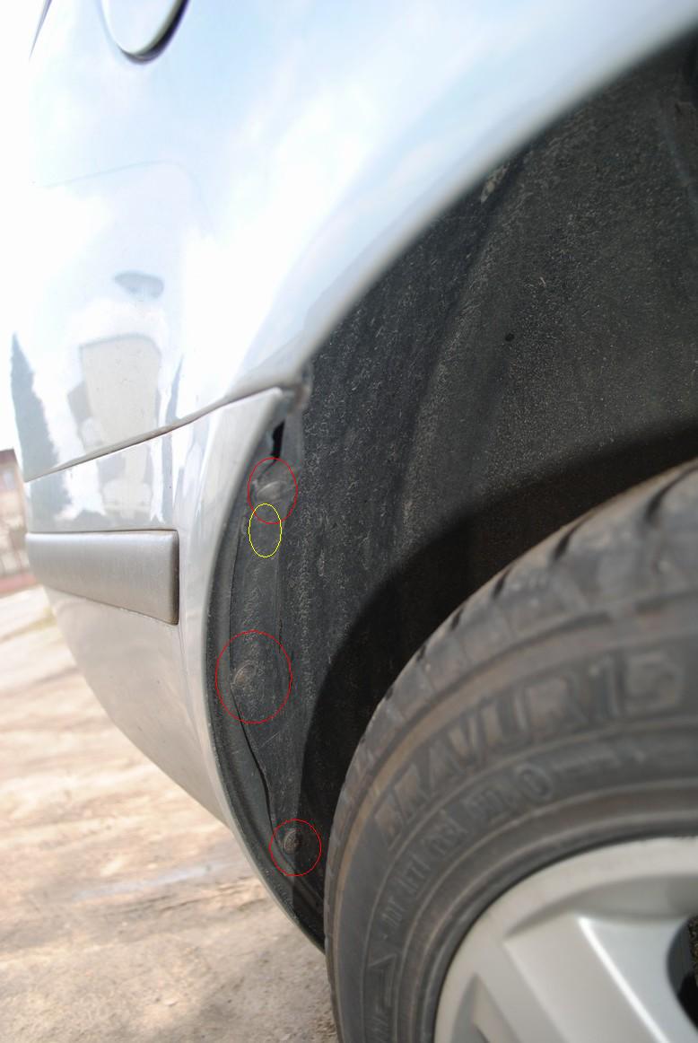

Nejdřiv vyšroubuj šroubky označil sem ti je červene a potom stáhni naraznik s podbehem k sobe a tam kde ze zluty kroužek dej samorezku. :palec2:
Upraveno od olgojchorchoj
Díky, zítra to zkusím a dám vědět, jak to dopadlo ;)
naznačil jsem přesný místo kde já mám šroubek,ale asi zřejmě našroubovaný do kastle......... :feve:
šroubovat ho ven raději nebudu.
jsem zvědavej jestli podběh udrží pružení nárazníku,aby byl nalepenel co nejvíc ke karoserii.podběh je tak dva milimetry silný plast,pokud nárazník pruží větším tlakem ven od kastle,tak nevím nevím,na jak dlouho bude mít problému vyřešen.
(asi jen na chvíly)
taky záleží od jakýho výrobce má podběh.měl jsem v ruce podběh mám dojem z Polska a ten byl jak papír.
Přesne tak šroubek mas primo v kastli:( mas pravdu radsiho nevyndavej. Ja mam podbehy original ty jsou odst silny tak uvidime jak dlouho mi to vydrzi kdyz tak udelam nejaky drzak ale do kastle nebudu vrtat ani kdyz bude nejhuř...
Originál podběh to musí vydržet.Já jsem si s tím také pohrál a drží už 3roky. :)
