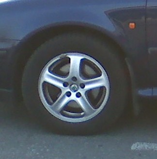

co hovorite na toto 7x17 cena je cca 2000.-sk je to zender monza!ma uz niekto a su kvalitne?
