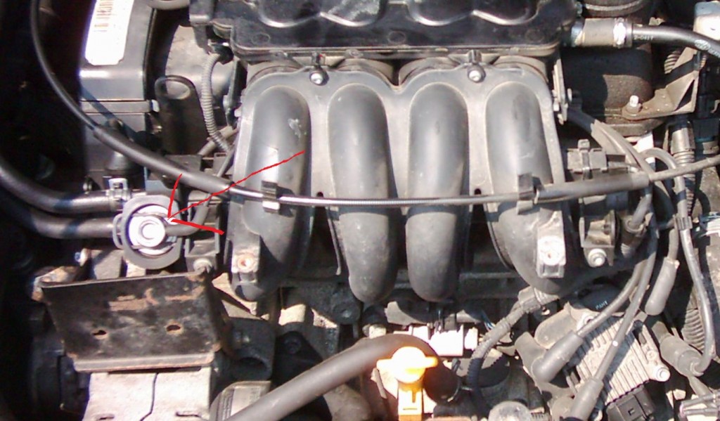

... podle popisu se obávám EGR ventilu "za mnohem vic penez :("... To, že po vyčištění ventilu to při přepnutí škubne je docela pravděpodobné, EGR ventil přepouští v určitých režimech část výfukových plynů zpět do sání. A pokud byl LPG nastanen správně dle korekcí před čištěním EGR, tak protože se změnilo množství vzduchu proudícího EGR ventilem zpět do motoru, bude asi potřeba upravit parametry LPG. Ale s nastavováním plynu bych určitě počkal, až bude motor po zásazích a opraven. Vada "- 16555 - rada valcu 1: system odmerovani paliva - system prilis chudy sporadicka)" bude patrně následek nesprávně fungujícího EGR ventilu,(pouští tam vzduch i když má být uzavřen, a ECU neí schopna dát dostatečné množství BA) ev. jako následek posunutých parametrů LPG po vyčištění EGR ventilu.
... asi tak si myslím...

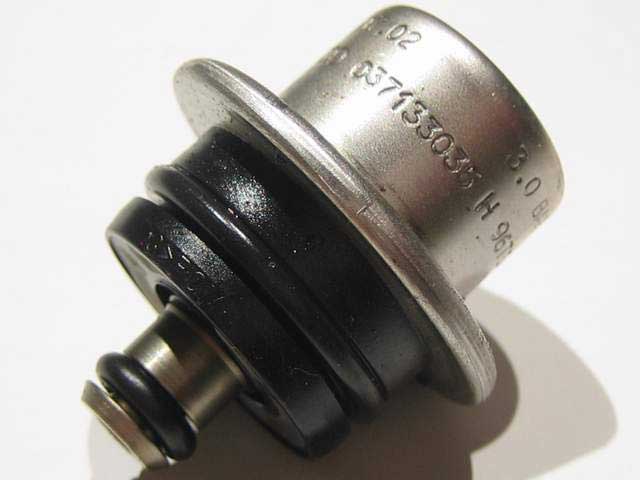

Tak panove muze to bejt regulatorem paliva 047 133 035 / 036 133 035A ?
Mam docela tuseni ze to bude on - je to na vstupu k liste vstrikovaci - tam se prebytek paliva vraci zpet do nadrze
ale 800 stovek za pokus :) nevim
