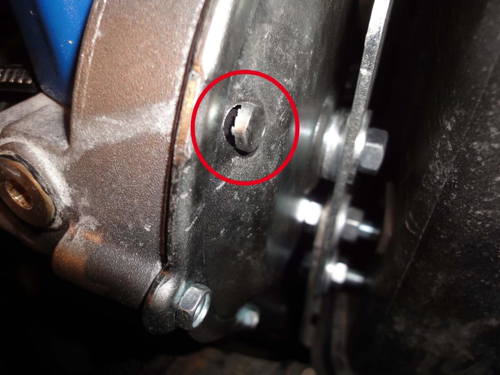

A ještě se chcu zeptat jestli je normalni ze na miste ktere je oznacene na fotce je dira.
Standartně tuto díru používají klasické reduktory s atmosferickým diferenciálním rozdílem tlaku....
U vstřikování se atmosferický diferenciální rozdíl tlaku nepoužívá. Když uděláš 3-4 fotky toho reduktoru z vícero stran budeme chytřejší, pak bych ti řekl jestli je to origoš nebo ne.....záleží na konstrukci reduktoru.
Jinak stejná taková díra by měla být o 180° na tom reduktoru na druhé straně.
