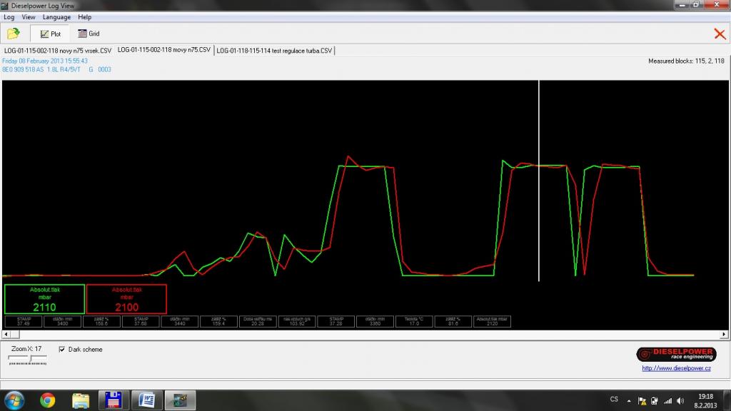

tak výměna n75 opravdu pomohla, jsem dobrej :) sám sem si chybu našel a sám opravil :))

to supermanxxx: koukam ze regulace uz funguje jak se patri... Dle meho by Ti ted kratkodobe korekce meli hned skocit na nulu kdyz pustis plyn nebo uplne pridas... myslim ze to podivne chovani bylo tim nezregulovanym tlakem a jednotka se te snazila dorovnavat co to slo... mam pravdu?
