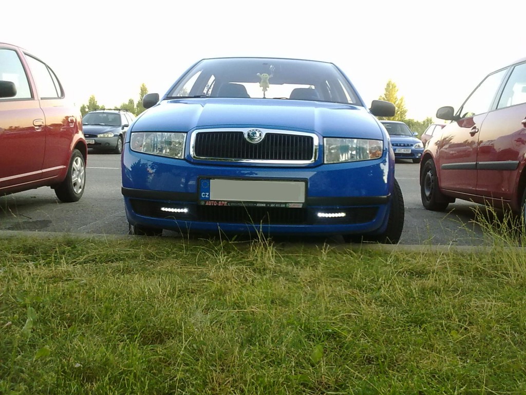

Zdravím pánové, dík vašim nápadům a radám už jsem konečně též pořešil denní svícení a přestanu pálit žárovky...

No nic ve zlým,ale myslím,že zrovna tohle má k denním světlům dost daleko. ;)
Činná plocha myslím na první pohled nemá 20cm2.
Ještě doplním svůj předchozí příspěvek.Každý e-shop donekonečna opisuje jeden od druhého schválení světel podle předpisu EHK/OSN č.48 :help: ,což je samozřejmě blbost.Uvedený předpis č. 48 totiž stanoví jak a za jakých podmínek a kam lze denní světla na vozidlo umístit.
Samotná homologace světel musí být provedena podle předpisu EHK/OSN č.87 :palec2:
Mimo jiné je zde uvedena podmínka,že denní světlo musí mít činnou plochu 20 cm2.

Urcite maj 20cm2. Myslim, ze jsou to ty samy, ktery jsem ja montoval tyhle a v popisu je velikost 160x25mm, coz je 40cm2.

Ty co jsi uvedl v odkazu to nejsou zcela určitě,podívej se na počet diod.Na fotce jich je 8 ve světle.Ty tvoje samozřejmě splňují výše napsané.
Jo a montážní rozměr není činná plocha. :)
