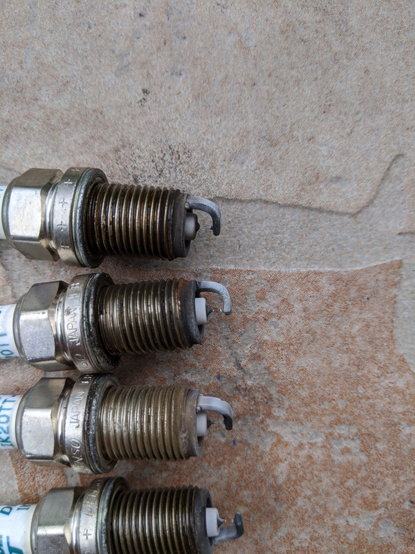

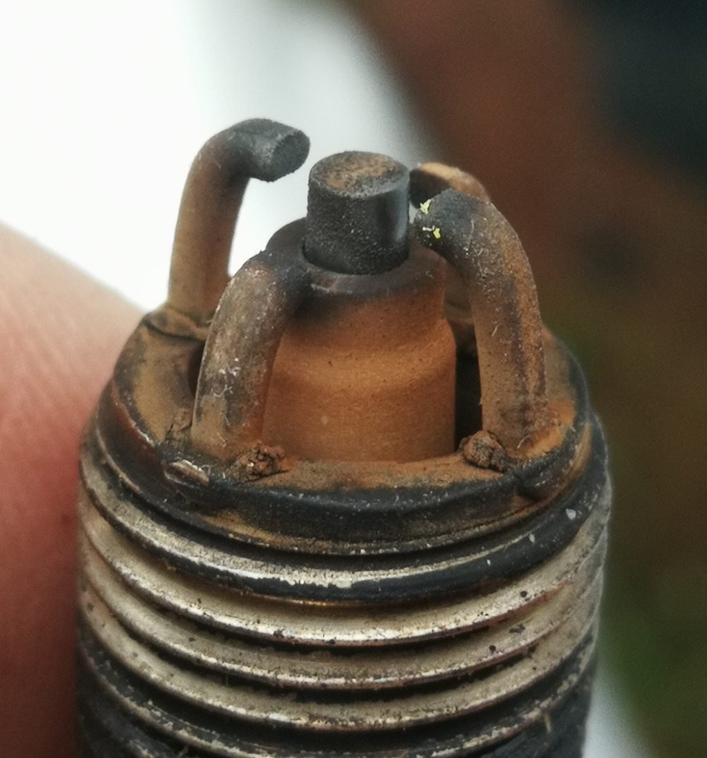

Dobrý den, po 36 tisících km jsem měnil svíčky Denso IK20TT, které jste zde doporučovali a jedna (viz foto) s totálně upálenou střední elektrodou. Co je špatně?Vstřiky? Které? Od jara pozoruji špatné starty (otáčky vyletí, následně motor skoro chcípne a znovu vyletí a  postupně klesají k normálu). Na LPG najeto 110 km. Vše původní. Chyba v diag. žádná. Zatím vyměněn plynový ventil před reduktorem. Objednán nový reduktor místo repase.

...nebyly to svíčky z aliexpresu nebo nějakého podobného původu? Oni ti číňani vyrobí ledacos, ale do kvality originálu to má většinou hodně daleko. Jinak u mě vypadaly svíčky po 30 kkm na LPG takto, viz obrázek níže.Dle barvy svíček bych řekl, že je směs příliš chudá a tímto směrem bych zaměřil další pozornost.
Zatím jsem zkoušel,Denso,Brisk,Bosch,NGK, Bosche problém cukaly,NGK a Brisky v pohodě,Densa po 63000 v háji na benál v pohodě ale na plyn problém no nenapadlo mě že budou takhle vypadat,takže zpět na NGK

řekl bych že nějaký problém v daném válci, změřit tlaky..nebo je špatné dávkování, típ pádem jiné teploty a poškození svíčky..běžně Denso TT vydrží v plynu 150 tisíc km, vyzkošené na vlastních autech...
Dobrý den, moc děkuji za Vaší odpověď. Budu pátrat dále. Bohužel zkušenosti s LPG servisy v Ostravě jsou neuspokojující :-(

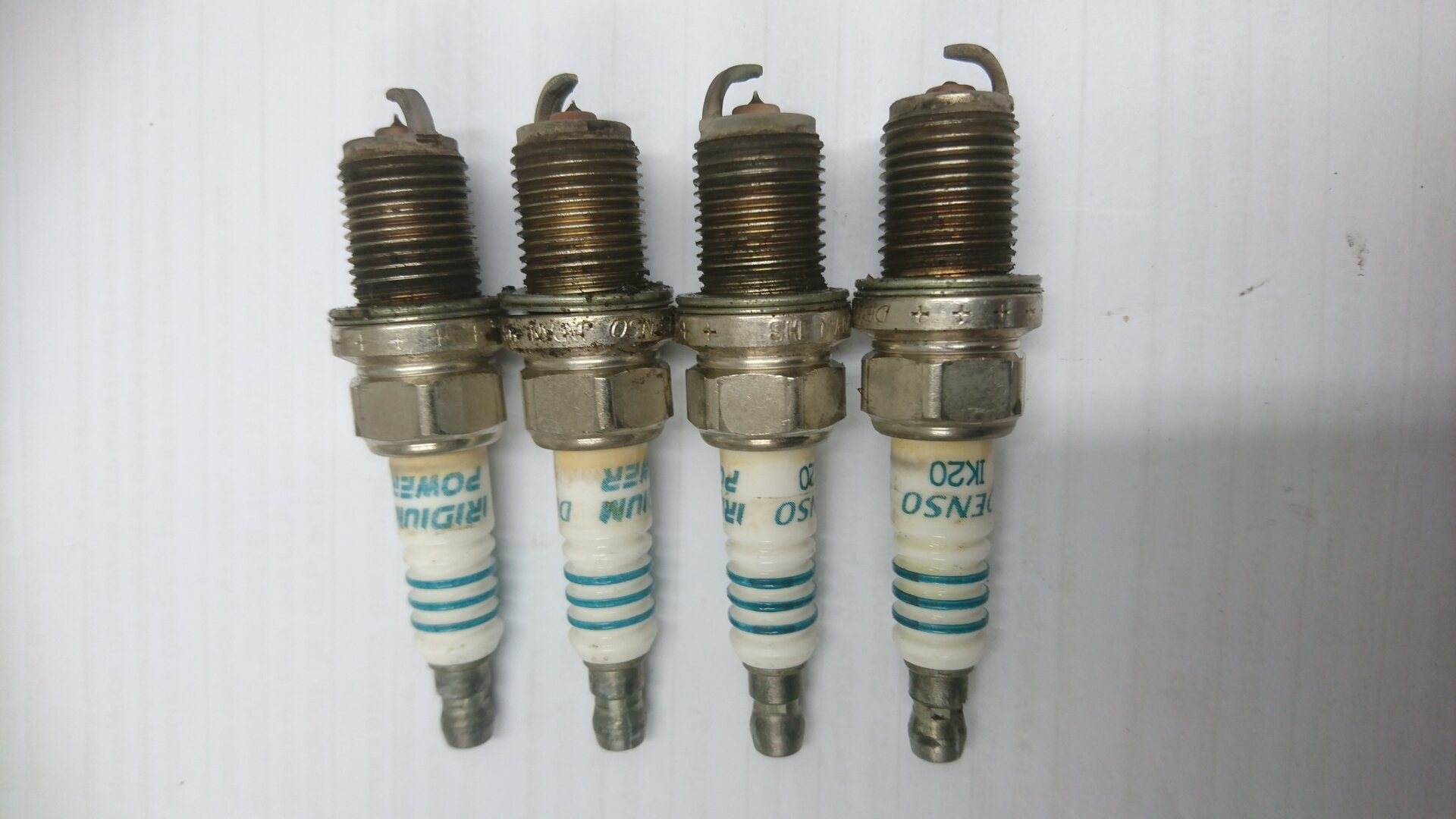

Kamarát má nejaké Subaru na LPG a ukazoval mi sviečky po 5tis. km.
Podľa mňa to vypadá ako chudobná zmes, nie?
...nezdá se mi, pěkná cihlová barva, řekl bych, že takto mají svíčky vypadat...
Keď som to sem dal, tak mi to tiež tak prišlo...Tak teraz neviem či nieje tá fotka nejaká zafarbená......A to opálenie kontaktov?
