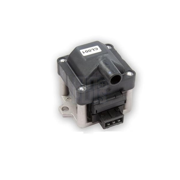

Září 26, 201114 r Autor Tak vyriešené !!! Štartér - je dobrý - len slabo dotiahnutý prívod + z batérie a nejaká tá oxidácia na svorke!!! TAK BACHA NATO. Štartovanie - chybný zapaľovací modul. Potreba kúpiť nový. Upraveno Září 26, 201114 r od bobocop
