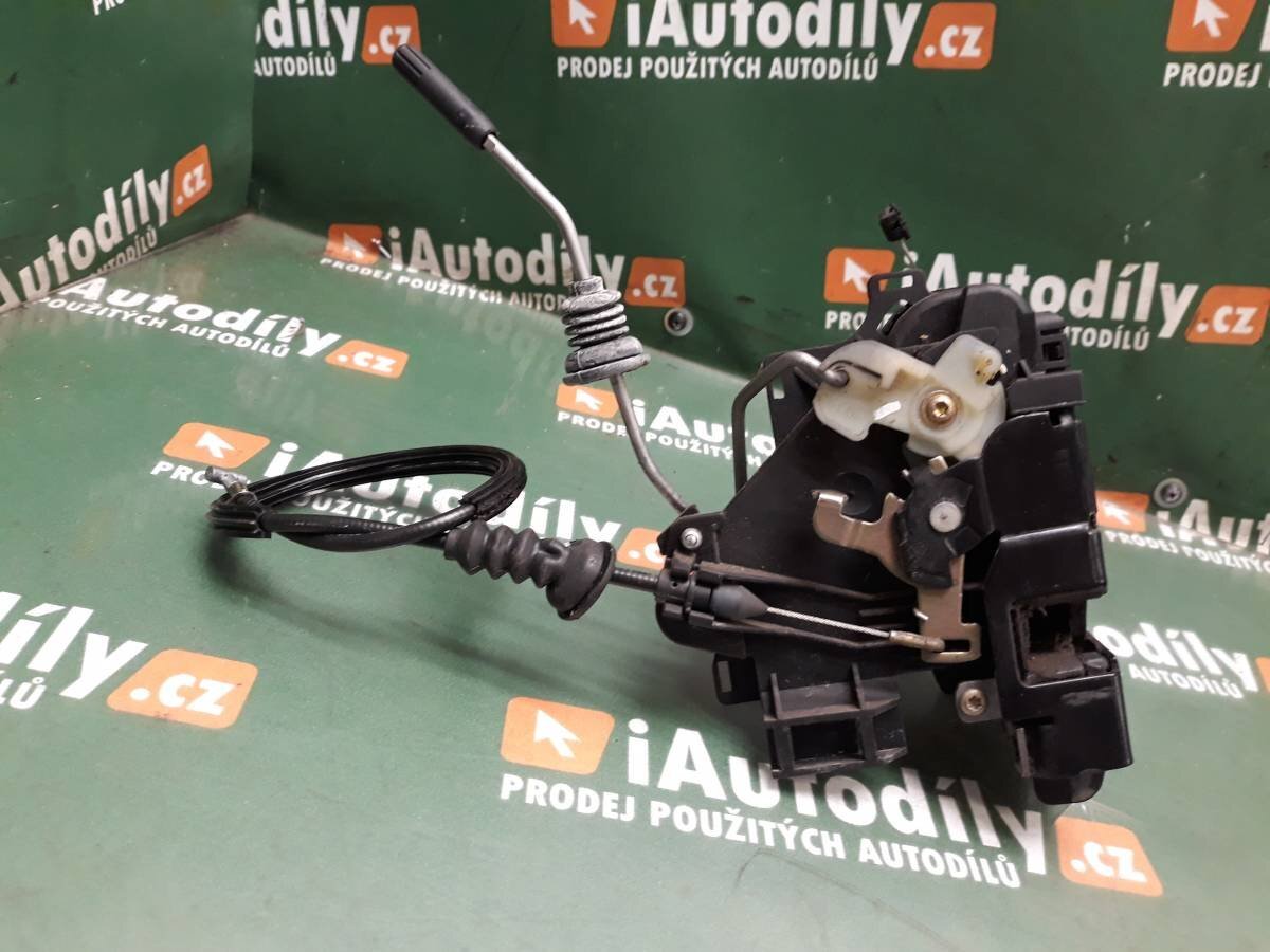

  1. Pokud je zpět po montáži spolehlivě zapojen konektor v zámku a v motoru stahování oken, vypadá to na zlomené vodiče, může to být i studeňák v zámku... Táhlo je přiloženo zvenčí mechanismu překlápějícího zamknutí a odemknutí, pokud se mechanismus nezablokoval nějakým bincem, tak to nemá na funkci vliv... Na foto jde táhlo dobře vidět...

  3. Tak odvod za tepelným štítem...
  4. Taky hledám, našli jste jej někdo? Díky Tom
  5. tomtom
    Climatronic
