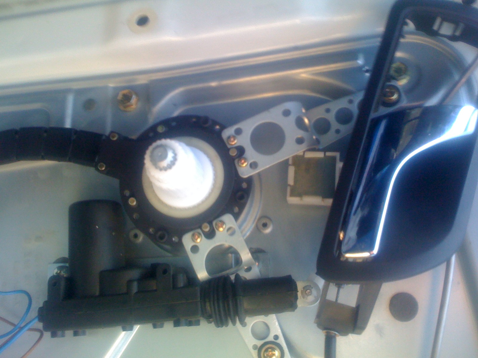

Takze Elektricke okienka vzadu je nieco s lankami alebo co proste pocut ze chce motor pracovat ale ani sa to nepohne druhe je zle uchytene. doh.gif A predne? No tu nastava problem! Ide to strasne s tuha: U sofera: Zjede v pohode ale kdyz vyjizdy tak mu treba ku konci pomoct rukov. spolujazdec: Tak tam ho ledva stiahne a o vysuvani ani nemusim rozpravat nie? subwofer: ten este neni. Musim kupit tu sadu na instalaciu ci co toje. Ozaj kable treba nejake special alebo staci obyc kabel na repro? A co sa tyka napajania ake kable je potreba? POMMMMOOOOOC help.gif rtfm.gif help.gif rtfm.gif help.gif

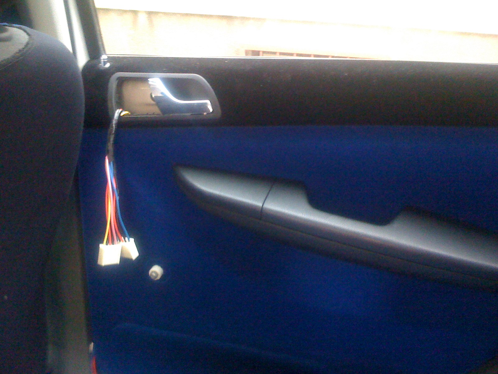

Ju tak to som neskracoval. To uni co mam ja sa nasadzuje na ozubene koliesko kliky A tu je bohuzel az na konci. Ale je tu foto pre predstavu Ale zalezi ake mas stahovacky

Cus. Nevim jestli to tu uz bylo ale nic sem si nevsim Mam Fabiu Clasic RV 2000 Som totalny antitalent na Elektriku Problem nr. 1 Namontoval som uni sadu stahovacich okinek. (coz nebol vobec problem) Komplet i s kabely, jenom nevim kam je zapojit. Je tam cernej (to je kostra, cize karoserie) Pak je tam cervenej a ten nevim sakra kde dat pojistku maji pri motorku na 30A O ni sem nevedel a skousel sem na radio ale tam mi tu 10A vypalilo Poradte mi nekdo kam ten cervenej kabel strcit. Problem nr. 2 Este som kupil tubu do auticka. Samozrejme aj zosilovac. A stym prisiel dalsi problem Mam tam tri konektory na napajanie skratky: GMD
