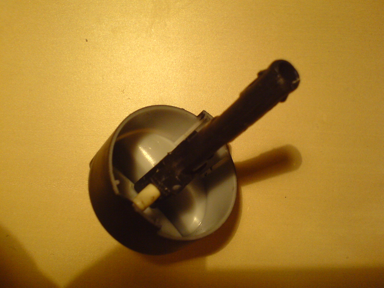

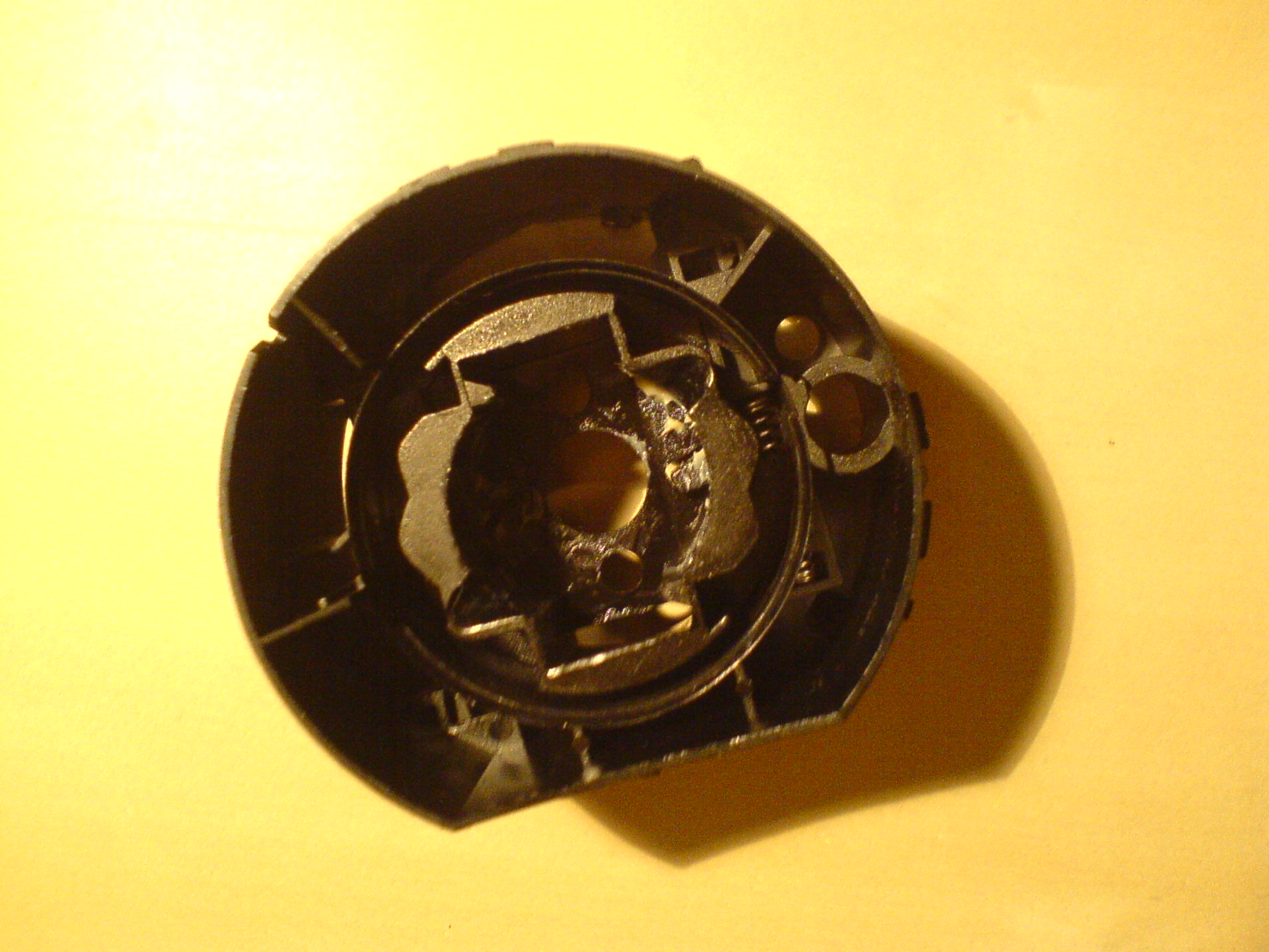

  13. Mira.k odpověděl na Mira.k's téma v Interiér
    tak uz jsem na to prisel...kdyby to nekdo delal,nasadit pruziny, stlacit telo knofliku v miste pruzin, dat do objimky,pruziny tam kde je takovej ten nabeh dovnitr, a zasunout...
  14. Mira.k zveřejnil téma v Interiér
    Ahoj, mohl by mě nekdo poradit jak složit ovladač světel? povedlo se mi vytáhnout otočný ovladač z objímky, situace vypadá následovně. problém je, že nevík jak dostat ovladač do objímky, aniž by mi vyskočily ty pérka...stalčit zezadu? zda se mi dost špatny přístup, tak nevím jestli na to není nějaký fígl. Díky
