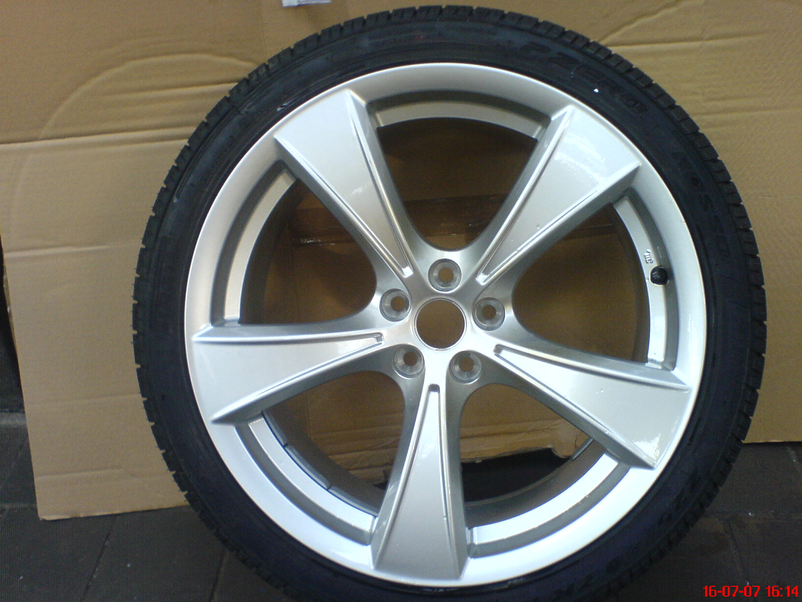

změna rozteče 5x100 na kola 5x98
jo jo to máš pravdu, chtěla by níž, přiznám se je to moje první úprava na autě, teď začínám řešit hagusy, kdyby se mě podařily nastříkat na barvu disků tak by to ješte víc vyniklo. ty fota z úhlu hodím zítra, dnes sem to už nějak nestihl
chlapy děkuji, ješte nechám kola znovu vyvážit a geometrii na autě ať to je 100%

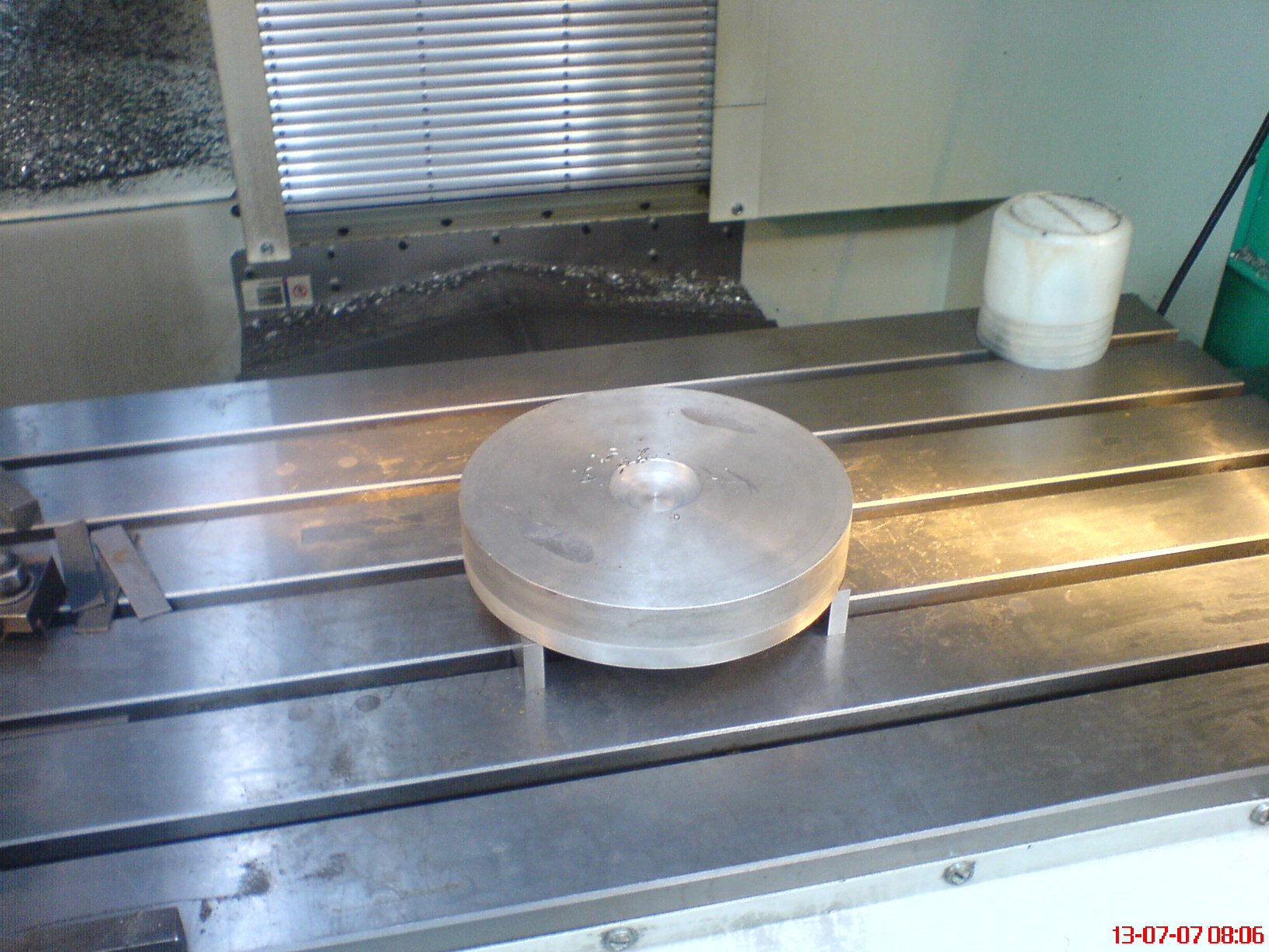

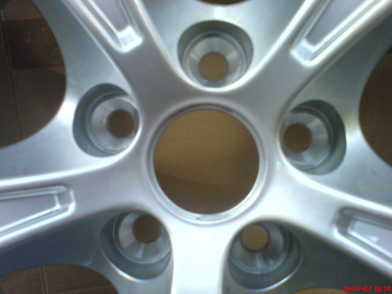

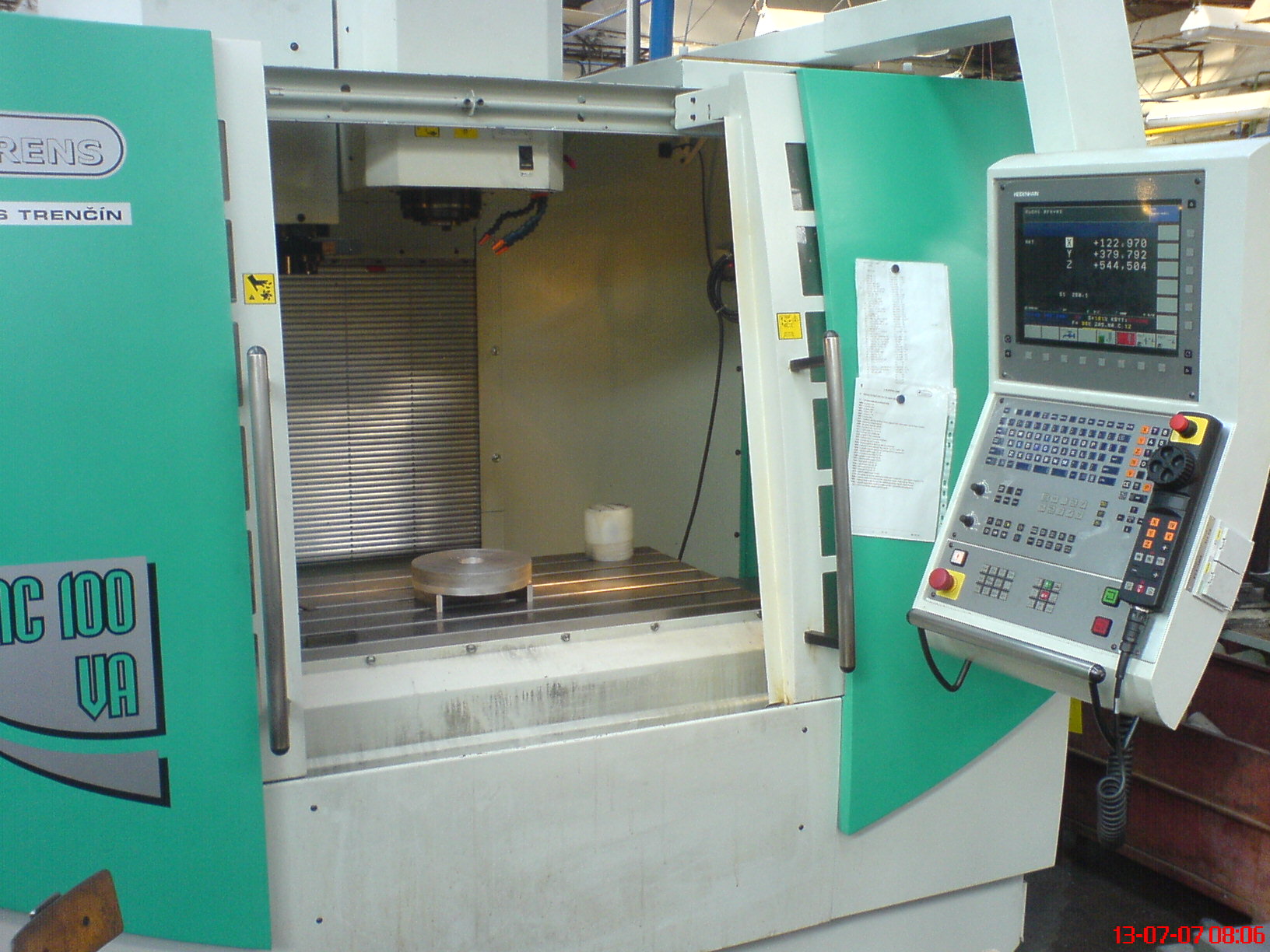

tak chlapy, sem opět zde z fotkami z frézování disků: upnutí proběhlo v pohodě, viz foto, ani škrábanec, akorát s nástroji nám to vycházelo tak tak, jinak první disk trval 1,5 hodiny, každou operaci sme kontrolovali, další už pak byly rychlejší, po předchozích kuželech tam zůstala nepatrná plocha, která snad nebude ničemu vadit. mám objednané šrouby, takže na auto to pujde až asi ve středu. pak dám foto jinak touto cestou bych chtěl poděkovat jendovi sedlářovi, který mě věnoval svůj volný čas a mozek!!! na tento problém, bez něho bych byl v prdeli. také bych chtěl poděkovat všem za vaše názory a připomínky které mě taky pomohli to dotáhnou do konce. snad zkušební jízda dopadne dobře, martin
dík za připomínku, s tím upnutím a poškrábáním nad tím už přemýšlím, to kolo musí být pevně uplé, čili upínky budou sedět na laku toho kola, kolega tvrdí že bude stačit upínku podložit nějakým měkým materiálem, no uvidíme příští týden. m
Bezpečnostní šrouby kol
jelikož se ted zrovna zabývám kolesama, zkusím napsat svůj názor: délku šroubu musíš určit taky podle disku, protože pochybuju že všechny kola mají stejně hluboko posazenou dosedací plochu pro šroub(bud kužel nebo koule) většinou asi bude délka šroubu stačit max. těch 27 co si psal, stejně je divné o co ti to tam vrže, jedině že by šroub byl tak dlohý že ti naráží na někde za hlavu kola.viz obr. jinak k tomu prodavači, asi se těch šroubů chtěl zbavit. m

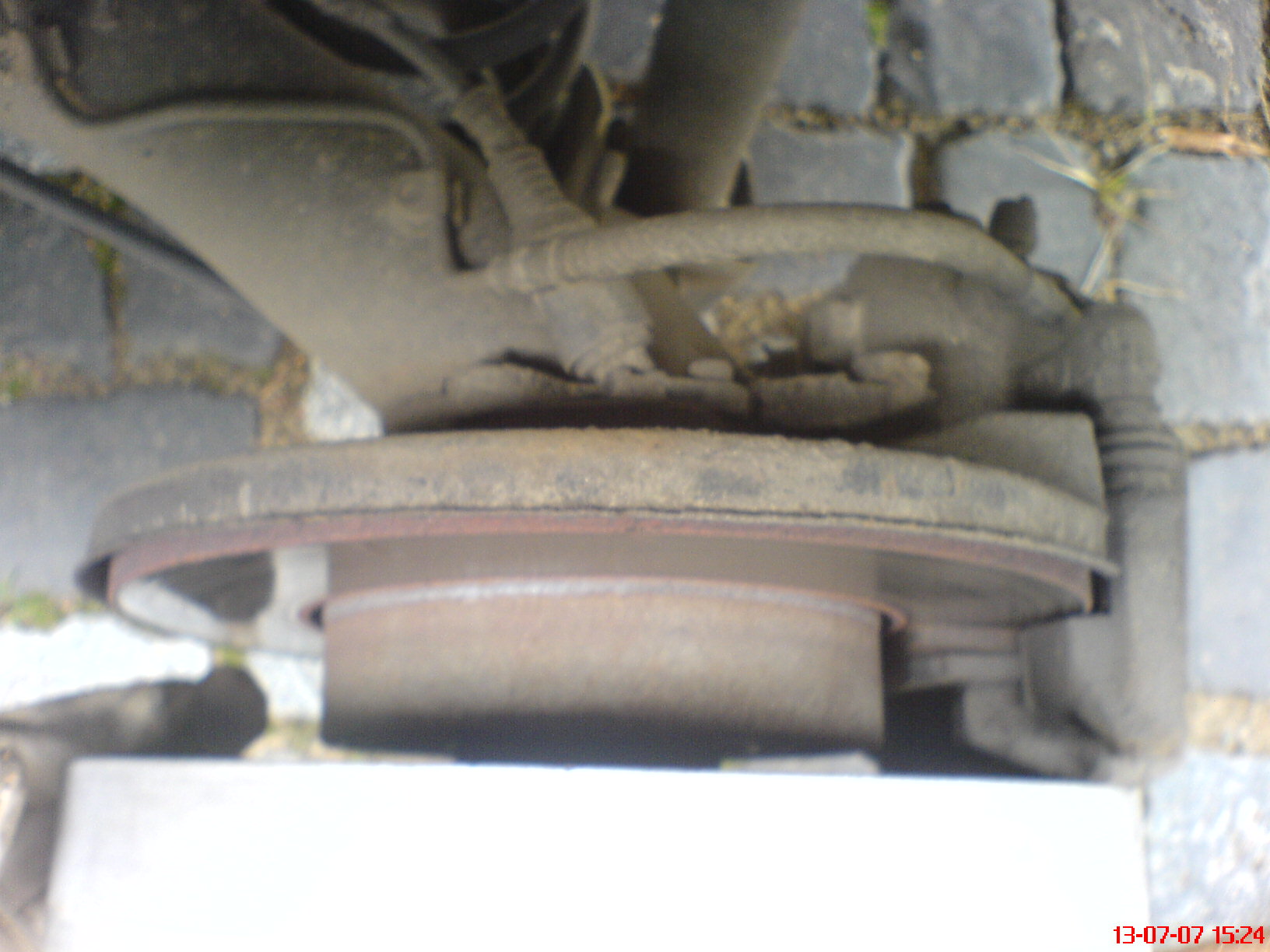

přihazuji ješte fota koláče na náboji. nešlo to uplně posadit na náboj, nepočítal sem totiž s tím že kotoučová brzda tomu bude vadit viz foto, ale jinak to opticky sedělo, zkusil sem pak lehce včechny šrouby našroubovat.

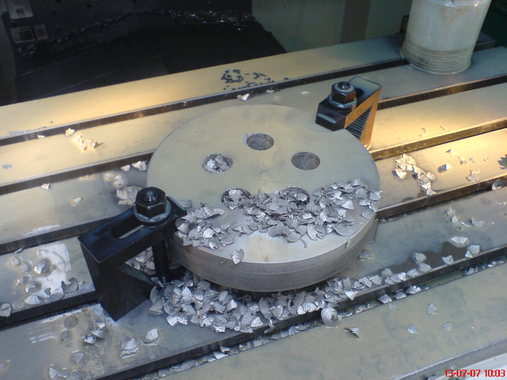

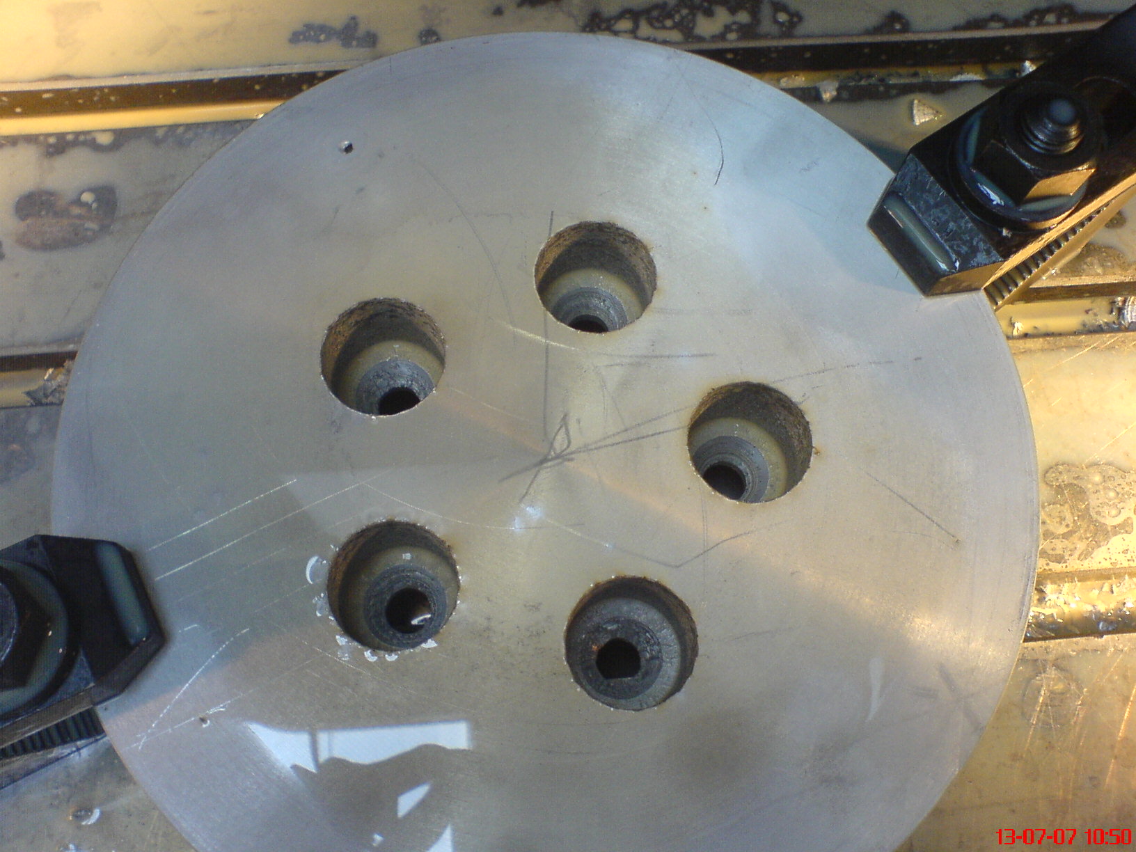

tak pánové zdravím vás a přináším fota z dnešního testu, kdy jsme frézovali novou rozteč do kusu hliníku: snad to nebude potřebovat dlohý komentář, pokusili sme se frézovat již novou rozteč 5x100, šlo to bez větších problémů, akorát sme neměli vhodný záhlubník 60° na hliník, tento co máme má hodně možů,čili špóny zustavali hodně na nastroji, ale při přefrézování starého kužele už tolik materiálu brat nebude takže by to mělo být v pohodě. na jednom obrázku je detail hotové díry, u které sme ještě posunuly na zkoušku kužel o 1mm do strany a o 1,5 mm dolu. vypadá to jako že je to šišaté ale je to způsobené tím že nebyla posunuta i díra 14,5mm na šroub. po starém kuželu tam zustala nepatrná plocha, která už snad nebude mít na nic vliv. tu nepatrnou plochu sme před přefrézováním nabarvili červenou fixou, když si obr, zvětšíte uvidíte na levé staně kuželu mírné zbarvení do červena, to je zústatek po předcházejícím kuželu na rozteči o 1mm menší. kolega ted řeší snad už poslední problém, u toho vzorku hliníku nemusel zaměřovat střed první díry, nešlo nám o to jak budou díry na hliníku pootočeny, ale u toho disku musí zaměřit střed první díry, ostatní už dopočítá program. zatím je pro něho problém, snad se mu to podaří pěs víkend promyslet pak na to vlítnem. snad jste to z toho textu pochopili, ono CNCéčko je docela složitá věc..... já ted jdu zkusit našroubovat ten koláč na auto jak to bude sedět,
S možnostma jaký máš si ty šrouby vytvoř sám, je to nejjistější, protože to bude originál, takový ty sady má kdejakej pneuservis, tak proč by se k nim nedostal nějakej čórkař. Já mám taky dělaný a jsem v klidu, jde jen o to udělat nějakej tvar co se blbě napodobuje nebo chytá kleštěma apod. no vnuknul si mě další nápad, dělal si celej šroub nebo si uřezal starý a navařil na to jen ten ořech?
určo to jde řešit podložkamami ale ne vrtáním do disku
