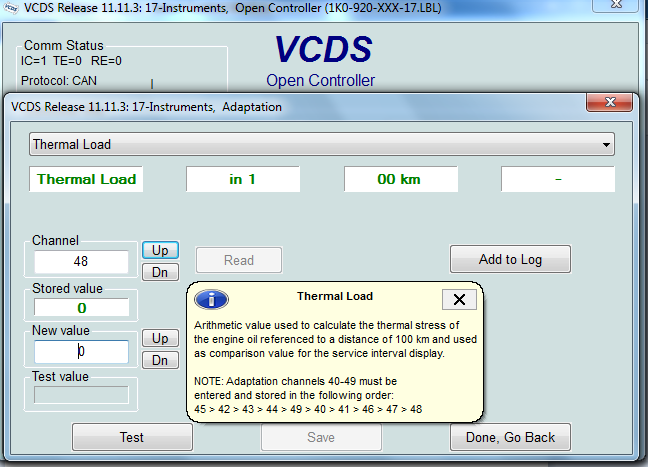

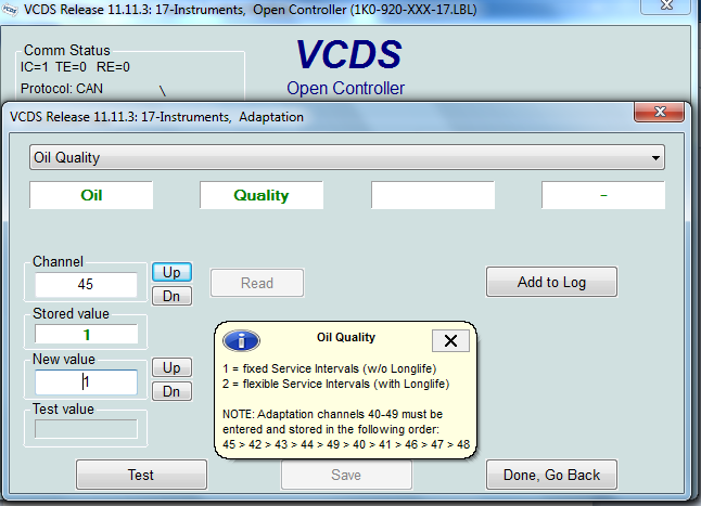

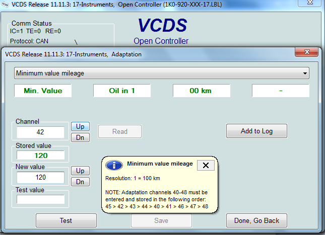

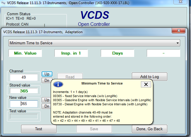

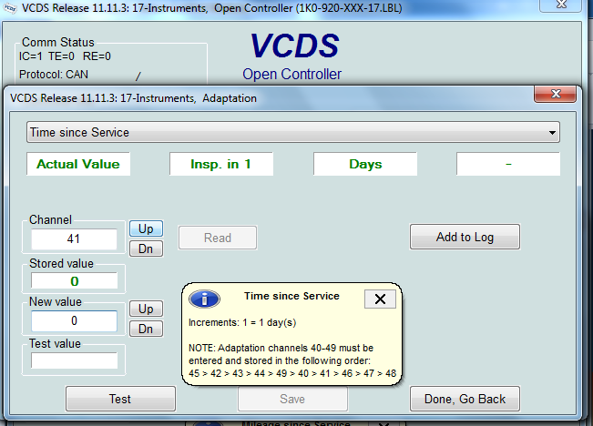

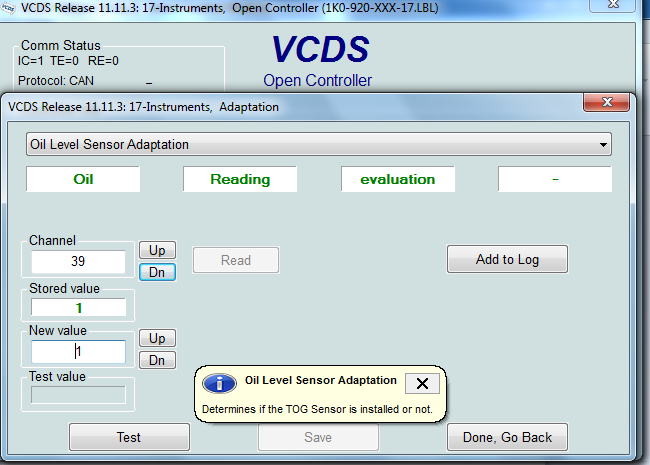

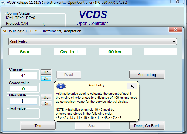

  22. Dnes jsem provedl výměnu oleje(nalil jsem tam 5W30 VW507.00) v Octavii 1.9 TDI 77kW MR2005. Na štítku je uveden servisní interval QG2 bez filtru pevných částic. Vynuloval jsem ručně dle návodu nulovacím tlačítkem na přístrojové desce. Naskočily mně údaje 15000km a 744dní. Ten první údaj je mně jasný, ten druhý(744 dní) ne. Když už, tak by tam mělo být 730 ne? Chtěl bych měnit po roce nebo při najetí 12000km, na servisní prohlídky jezdit nechci. A tak jsem připojil počítač a nastavil níže uvedené hodnoty. Rád bych se zeptal, zda jsem postupoval správně. 17 - instruments -> Adaptation kanál 39 bylo tam 1 nechal jsem kanál 40 bylo tam 0 nechal jsem kanál 41 bylo tam 0 nechal jsem kanál 42 bylo tam 150 nastavil jsem 120 kanál 45 bylo tam 1 nechal jsem kanál 47 bylo tam 0 nechal jsem kanál 48 bylo tam 0 nechal jsem kanál 49 bylo tam 744 nastavil jsem 365
