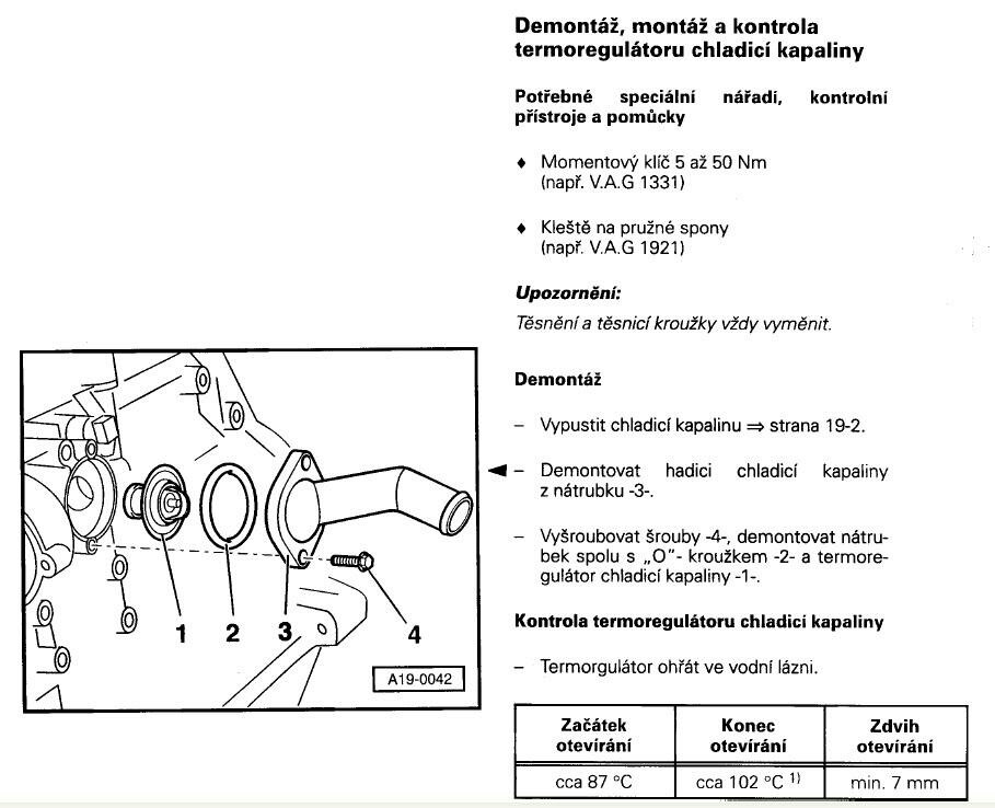

  10. noxik600 odpověděl na Ján Storoška's téma v Motor 1.6 MPI
    Přečetl, ale to je jedno, protože jsem odpovídal na otázku, kterou položil tekys. Nicméně jsem našel odpověď. Motor je stejný, ale je jiné chlazení a proto člověk najde dva termostaty. Ten správný se otvírá při 105 stupních. Odesláno z mého E2303 pomocí Tapatalk

  14. noxik600 odpověděl na Ján Storoška's téma v Motor 1.6 MPI
    Já mám stejný motor, jen 74kw a máme stejný termostat, viz škoda-dily a pise se tam: termoregulátor pro vozidla s motory 1.6 74kW/75kW, 1.8, 2.0, 87-102 stupňů Celsia. Proto mi to prijde jako chyba, ze se otevírá při 102 stupních a i to, ze by stejný motor měl dve různé provozní teploty.. Odesláno z mého E2303 pomocí Tapatalk
  15. noxik600 odpověděl na Ján Storoška's téma v Motor 1.6 MPI
    Každý termostat se začne v určitou teplotu otevírat a v určité teplotě úplně otevřený a tohle je teplota, kdy je úplně otevřený. Nebo mne opravte, jestli se mýlím ;-) Odesláno z mého E2303 pomocí Tapatalk

  18. noxik600 odpověděl na Ján Storoška's téma v Motor 1.6 MPI
    Právěže nejednou jsem slyšel , že ho hodili do vařící vody, otevřel se, takže tím to nebude. [emoji41] A jak píšeš, je to malá částka na to, aby motor fungoval tak, jak má. Krom toho má provozní teplota souvislost se spotřebou paliva. Odesláno z mého E2303 pomocí Tapatalk
  19. noxik600 odpověděl na Ján Storoška's téma v Motor 1.6 MPI
    Není to normální. Taky jsem jel ve 2 stupních 13km, 30 km a raficka teploty byla na první čárce a ne se dostat na 90. Dal jsem termostat Meyle za 130kc + rovnou vyměnil kapalinu a po chvíli je tam 90 a drží. [emoji106] A pokud ho chceš testovat doma v hrnci, musíš mít teploměr. Můj starý termostat se otevíral mezi 60-70 stupni, takže se při vhození do vařící vody otevřel a vypadal, že je v pohodě, ale když jsem změřil teplotu, byl KO. Odesláno z mého E2303 pomocí Tapatalk
