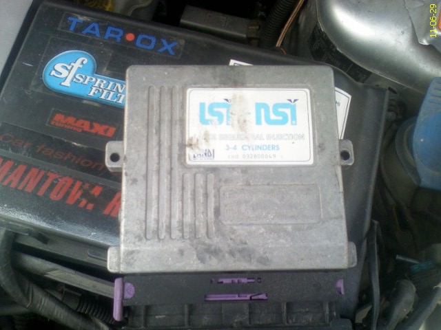

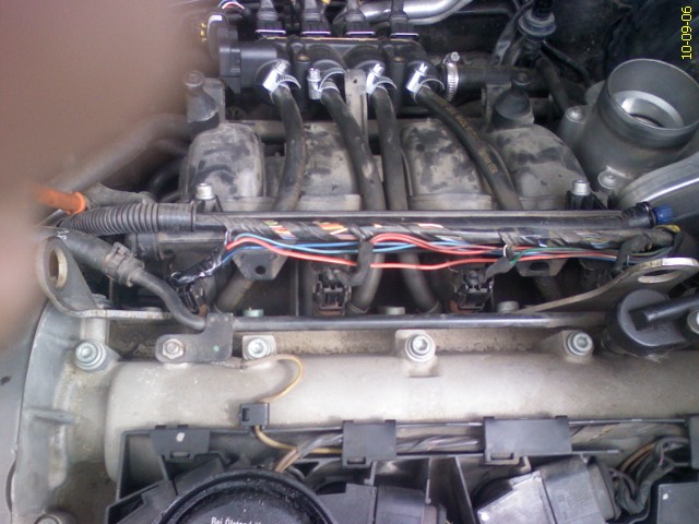

Zdravím koupil jsem auto a jelikož to je první auto co je na LPG tak jsem nevěděl že k LPG je nutný ještě nějaký doklad.
Ve velkém techničáku je LPG zapsáno ale po roce jsem se dozvěděl že k LPG zařízení je potřeba ještě nějaký jiný doklad od servisu kde se to montovalo.
Problém je ten že auto je dovezeno z itálie takže nemohu zjistit kde se to montovalo.
Chtel bych se zeptat co to mám v autě přesně za systém tuším že to bude omegas ale chci mít jistotu.
Přidávám fotky ŘJ vstřikovačů a reduktoru.

Zdravím Vás pane,
Váš systém je částečnou odnoží LANDIRENZO Omegas pod názvem LSI-NSI, každopádně nelze říct, že se jedná o "Omegas".
Neptejte se mě, jaké jsou tam rozdíly. Prozatím sem jich moc nenašel.
Ohledně papírů,,,,je potřeba mít minimálně zapsaný LPG v velkém TP. Jak které země píše do techničáků jak které údaje. Je možné že v nich vyčtete všechno, je možné, že v nich nevyčtete nic.
Vzhledem k tomu, že vozidlo provozujete již v čr, předpokládám, že již emise a technickou máte hotovou.
Před emisemi vám někdo musel udělat revizní protokol-zprávu, v němž "uvést" všechny díly a jejich homologace, případně výrobní čísla.
O tomto moc informací nevím, ale toť minimálně všechno co povinně musíte mít. Jen prostě musí být LPG zapsaný v originálním TP z ciziny.
Pro více informací zkuste kontaktovat "karel.lpg".
