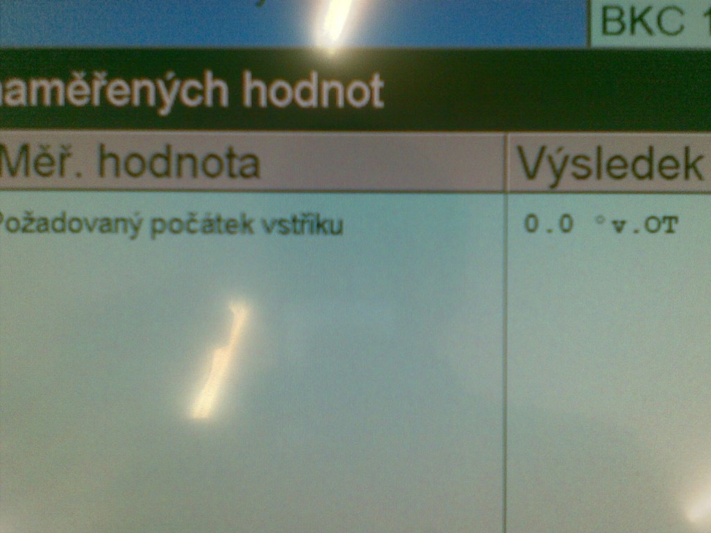

chlapci mam otazocku po vymene rozvodou som zistil ze auto neide tak dobre ako pred tym rozvody su nastavene dobre na 100 % pri vymene boli pouzivane original pripravky zaistovaky a potobne... vymenene bolo asi vsetko co sa len dalo tlmic ,vodna pumpa ,napinacia kladka,remen .. proste vsetko :) auto ma akysi taky zvlastny zvuk v urcitych otackach... mechanik mi povedal ze je to remenom ze mam pockat nech si to sadne no autom jazdim kazdy den takze km pribudaju a podla mna uz by si to malo sadnut.. spotrebu mam rovnaku auto startuje na supu ziadne cukanie proste vsetko ok ! len sa mi zda ze to neide tak dobre ako predtym hlavne v 3 prevodovom stupni .. dopocul som sa ze sa vraj ma nieco nastavovat cez vag je to pravda alebo nieje to potrebne ??? dik.
neviem čo si má po výmene rozvodov sadať :kuk:
cez VAG sa kontroluje nastavenie rozvodov,čiže počiatok vstriku,ale to ten mechanik už mal urobiť hneď po výmene rozvodov ;)
post-62595-0-25518100-1311523598_thumb.j
bol som na VAG a mal som tam hodnoty 0,3az 0,8 tak to skakalo nechali sme to tak kedze chlapik co som bol za nim mi povedal ze ej to ok.. ine by bolo keby tam boli uz troska vacsie hodnoty...
